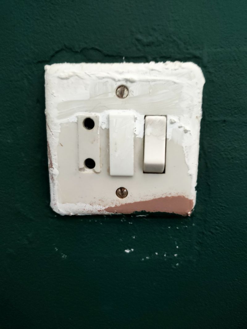

Je souhaite changer un interrupteur avec prise (modèle ci-dessous) en un simple va et vient. Comment puis-faire ?  Merci pour vos réponses
Dept : Puy De Dome
Bonjour, commencez par la démonter, et prendre une photo.
Env. 10 message Puy De Dome
Je suis un mauvais élève. J'ai déjà démonté et déconnecté les fils sans photo ni repères.
La boite et les fils étaient tellement sales que je ne voyais pas la couleur. D'où le démontage.
Il y a une phase, un neutre et 2 fils noirs.
Je ne sais pas comment les brancher pour ne conserver que l'interrupteur.

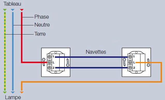

Vous avez de la chance c'est simple. Vous avez la phase, le neutre et les deux fils navette

Et la prise ? Elle ne fonctionnait pas avant démontage ?
Je ne sais pas.
Si elle fonctionnait, je ne comprends pas comment. Cela faciliterait le changement.

Merci pour vos conseils.
J'ai tout rebrancher. Cela fonctionne parfaitement.
