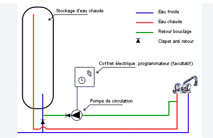

Merci pour vos réponse. Cependant, je ne comprends pas comment fonctionne un circulateur. Faut-il faire une installation en boucle poir cela ?
Dept : Hautes Pyrenees
Oui, vous avez 1 tuyau qui repart du point le plus lointain, et qui revient au chauffe-eau.
Env. 60 message Haute Garonne
Vincentval a écrit:Merci pour vos réponse. Cependant, je ne comprends pas comment fonctionne un circulateur. Faut-il faire une installation en boucle poir cela ?
Voici un petit schéma que j'ai trouvé sur internet, il est simple et compréhensible. Un programmateur en plus c'est bien.

Merci pour le schéma, il est très clair.
