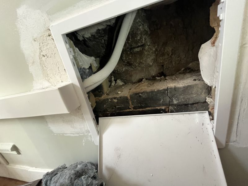

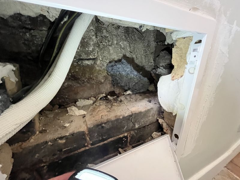

Pour faire passer les gaines de la climatisation, mon entrepreneur à ouvert le mur pour retrouver une ancienne cheminée condamnée. Je n'y connais pas grand chose en maçonnerie. Est-ce qu'il a trop ouvert le conduit ? Je me demande si le conduit reposait sur un structure au sol ? J'ai pas l'impression quand je regarde. Comme si il y avait une ouverture dans le mur et que le conduit sortait du mur.
Je suis à l'avant dernier étage dans un immeuble de 1910.
Merci beaucoup

Bonjour, aucun problème, ce n'est pas vraiment le conduit en lui même que vous voyez, mais une partie de l'âtre de l'ancienne cheminée. Le conduit est plus haut.

Merci beaucoup pour votre retour. C'est bien ce qui me semblait. Du coup l'âtre ne soutient pas le conduit ? Puisque devant et sur les côté il n'y a plus de brique en dessous du conduit. Quand je regarde vert le haut, je vois que le conduit est ovale est assez fin. Je suppose donc qu'il est ceinturé dans le mur ? Il monte ensuite en diagonal sur la droite. C'est compliqué de bien comprendre puisque le conduit est maçonné directement dans l'épaisseur du mur.

Bonsoir, en fait vous n'avez pas de conduit "rapporté" vous avez sans doute une maison ancienne en pierre et quand les maçons montaient les pignons, ils faisaient le conduit en même temps avez un outil de forme, ovale, bien souvent en bois. Pas de problème de chute donc
