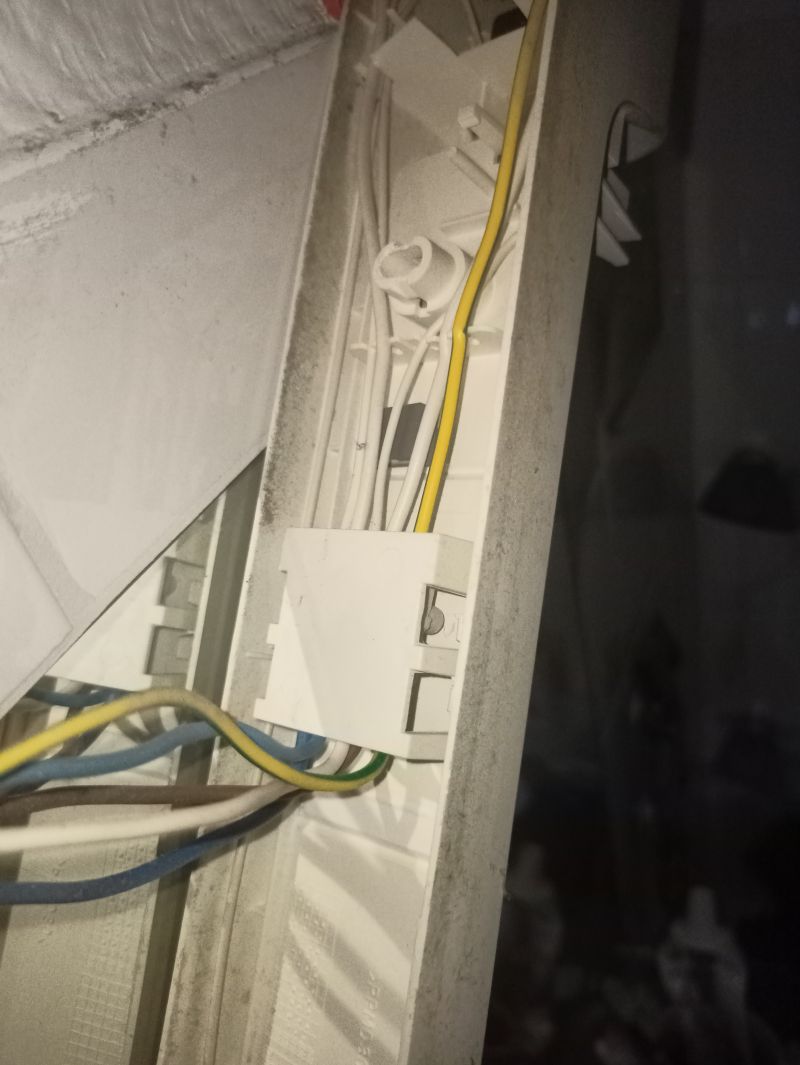

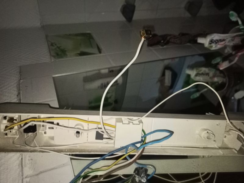

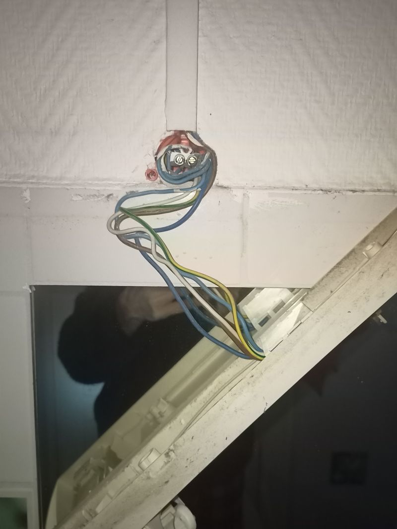

J'ai changé mon applique de salle de bain. Le problème est que j'ai un extracteur d'air qui à la base s'allumait avec l'ancienne applique et je n'arrive pas à le brancher.
De plus j'ai deux autres fils qui à mon avis allument l'applique de l'entrée car depuis que j'ai rnlevé l'ancienne applique je n'ai plus de lumière dans l'entrée.
Tout cela me paraît un peu compliqué à brancher surtout que la nouvelle applique n'a que deux branchements phase et deux branchements neutres.
Est-ce que quelqu'un peut me guider ?
Merci.

sans voir ce qui existe pas de réponse possible cela pourrait déjà faire comprendre comment cela fonctionnait avant

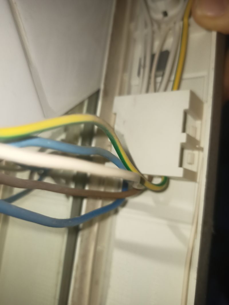

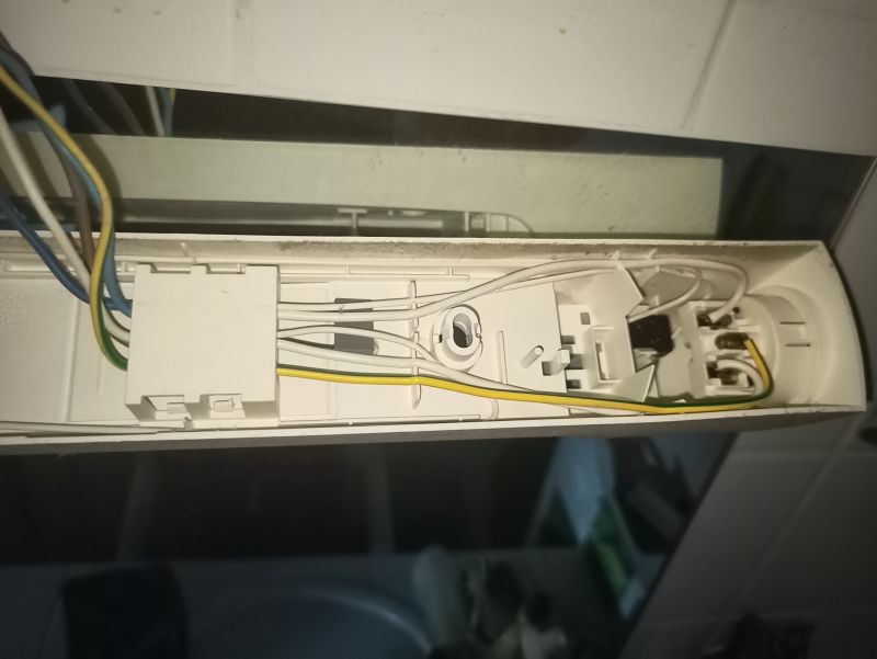

on ne voit pas bien ce qui arrive dans le boitier de l'applique
merci d'en sortir les fils (en gardant les dominos en place) pour voir d'où ils viennent
