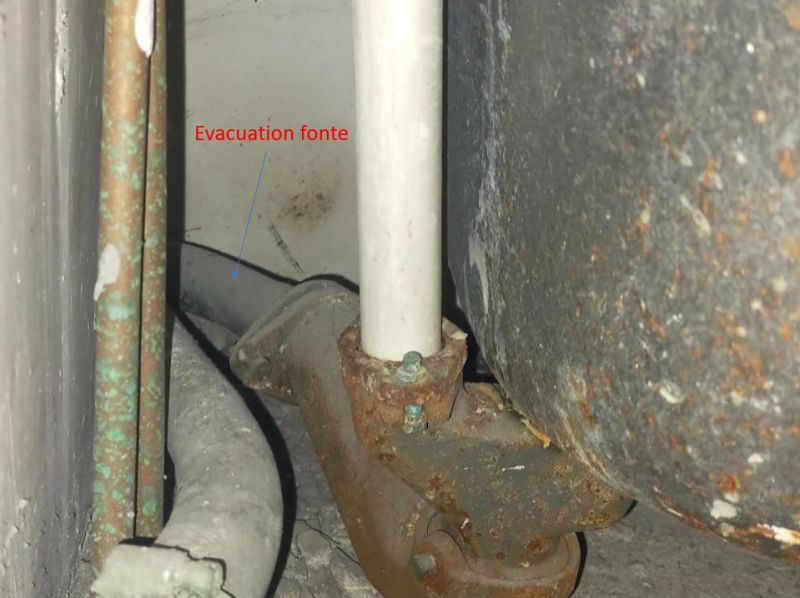

Bonjour, je vais remplacer ma baignoire par un receveur. L'ancienne évacuation me semble être en fonte, quel est pour vous la meilleure manière de faire le raccord fonte pvc? J'ai vu pas mal de chose sur internet, mais quelques avis m'aiderait beaucoup !
 Merci par avance,

Salut, si le siphon est bien en fonte le tube lui est en plomb.
il existe des raccord plomb/pvc avec joint lèvre. vous pouvez donc changer le siphon et tout faire en pvc.
ou alors laisser comme ca et comme dit W36 mettre du silicone.

Bonjour, dans l'idée je pensais couper au niveau de la flèche, venir mettre le raccord vers pvc puis installer mon nouveau siphon, pour gagner en profondeur et ne pas être obliger de trop surélever le receveur. Mistergues, donc le tuyau au niveau de la flèche, c'est donc du plomb?

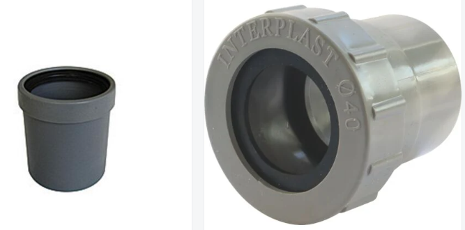

Pour le raccord, je vois que certains soudent, utilisent des membranes thermoelastiques ...
Si j'ai de la chance et que le diamètre du plomb match avec celui du pvc, et que le tuyau est en bon état, un raccord type manchon comme ci dessous fait l'affaire?  Ce que tu proposais, c'est la deuxième photo? Donc la au niveau du plomb ça se colle au silicone également?

Il faudrait prendre le diamètre du plomb au pied a coulisse pour vérifier le diamètre. le raccord idéal serait celui en bas a droite puis repartir avec un collage pvc. coté plomb pas besoin de colle, le joint lèvre fera l'affaire.

Je vais mesurer le diamètre et chercher le piece dans ce cas. C'est un montage durable ? Car une fois le receveur posé, ça sera difficilement visitable ..

Pour éviter tout risque il est possible de poser une bande d'Enzo verte après avoir vérifié l'absence de fuite.

Ca marche, et as tu un conseil pour la coupe du tuyau plomb et la préparation du support avant de l'emboiter? Et donc c type de raccord, c'est accepté de le faire en non visitable ? Ou un plombier aurait fait une soudure ? Merci !
