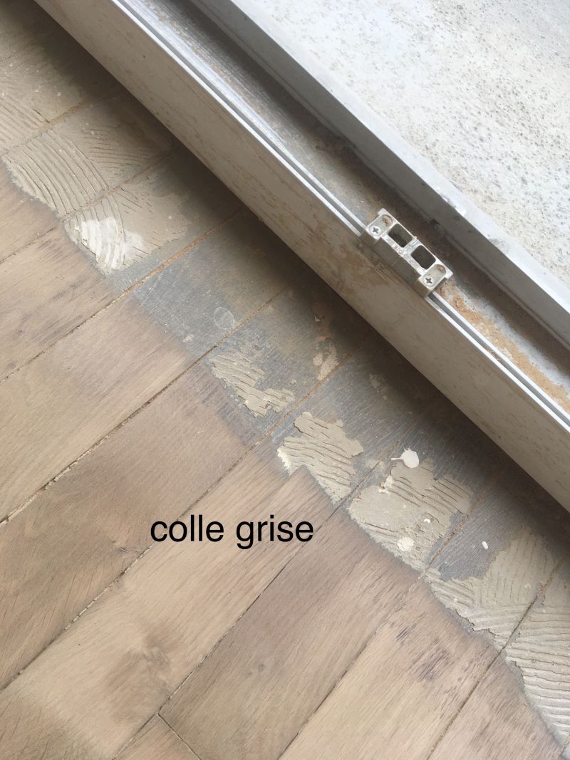

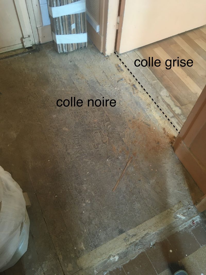

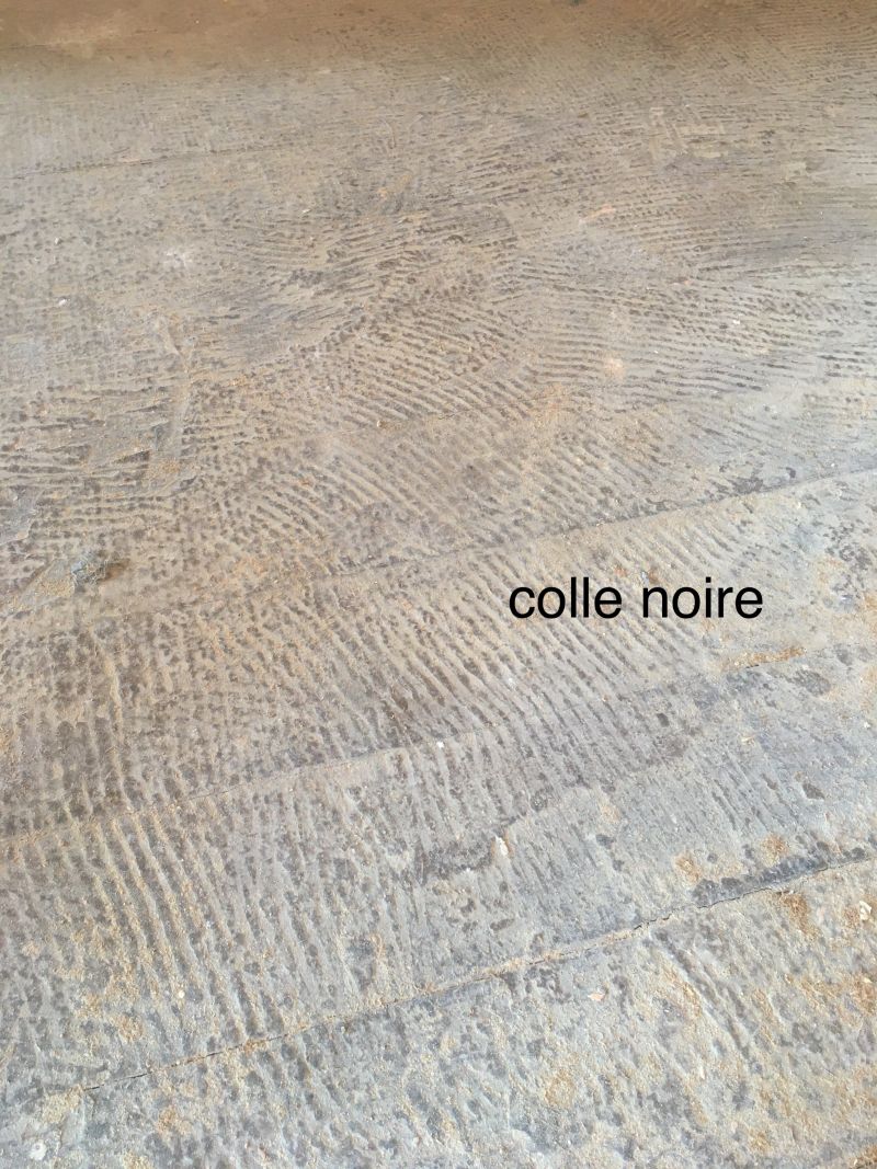

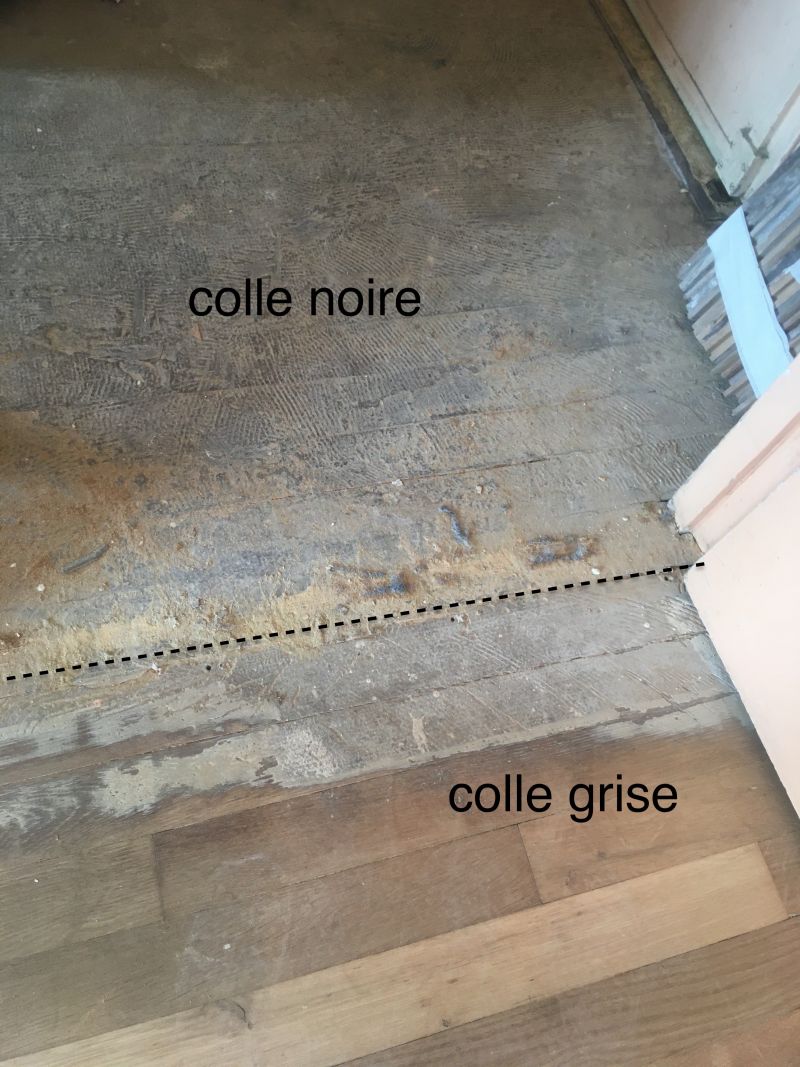

J’ai effectué des travaux de rénovation dans un appartement datant les années 60/70, avec un parquet qui était caché sous du lino (avec de la colle noire bitumineuse), et sous de la moquette (avec de la colle grise/jaune).
La colle noire, limitée à l’entrée de l’appartement, n'a pas été travaillé, mis à part que pour retirer le revêtement en lino.

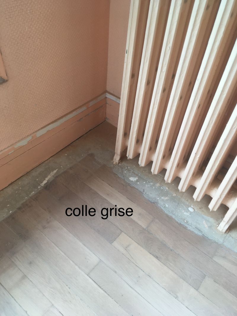

La colle jaune/grise, en revanche, a été poncée avec une macine à bandes, en générant une nuage de poussière inimaginable, dans laquelle j’ai travaillé pendant 2 jours avec un masque de protection FFP2.
Il en reste encore le long des bords des pièces de l’appartement et sous les radiateurs, et à certains endroits on peut voir des traces noires en dessous.
J'ai demandé des prélèvements mais je fais mes pires cauchemars en attendant l'intervention compte tenu que mes enfants en bas âge sont venus me faire des coucous pendant que j'y travaillais..
Quelqu'un serait me donner son avis?

bricolette77 a écrit:j’ai travaillé pendant 2 jours avec un masque de protection FFP2.
Le masque FFP2 ne protège pas des fibres d'amiante.
Il faut un masque FFP3, mais aussi des gants, des sur-chaussures, une combinaison. Le tout jetable que l'on doit regrouper dans un sac repéré "déchets amiantés" après intervention, puis le déposer dans une déchèterie .
Il est vivement conseillé d'humidifier, de mouiller les zones traitées afin de contenir au mieux les poussières
Il est possible qu'il y ait présence de fibre amiante dans cette colle, de part l'année de cet appartement.
Dans nos vieilles installations au boulot, nous avions effectivement présence d'amiante dans des colles pour lino et moquette.
Mais il est aussi probable qu'il n'y en ait pas !
Qui a fait les prélèvements, une entreprise spécialisée ?
Il faut attendre les résultats d'analyse.
Même si de l'amiante est détectée, c'est pas pour autant que tu sois contaminé (toi et tes proches).
Une seule fibre d'amiante ingérée peut rester accrochée sur la paroi de tes poumons et se transformer, ou non, en cancer de la plèvre dans un temps inconnu : 1 an, 10 ans, 30 ans, jamais.
Mais il faut aussi comprendre que beaucoup de personnes surexposées sans le savoir et durant des années n'ont jamais eu de problème...
C'est probablement la faute à pas de chance.
