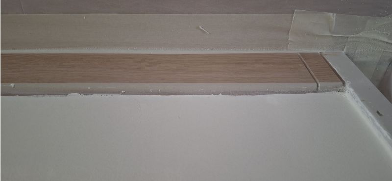

Est-ce normal sur des plinthes en grès cérame d'avoir le haut avec une teinte différente du reste. Doit-il être peint? Merci pour votre avis et conseils.
 Ou pose la l'envertBonjour, j'ai l'impression que cette plinthe a été faite en coupant un carrelage. ou posé à l'envers.

Oui on a choisi des plinthes en magasin , c'est eux qui ont façonné les plinthes dans le même matériau que notre carrelage. Est-ce normal alors? Peut-on peintre ce bord?
Mal79 a écrit:Oui on a choisi des plinthes en magasin , c'est eux qui ont façonné les plinthes dans le même matériau que notre carrelage. Est-ce normal alors? Peut-on peintre ce bord?
Donc oui, c'est normal, quand on fait cela, on prend un carrelage teinté dans la masse. .  Ce n'est pas le cas de votre carrelage. Ou on n'utilise que les bords du carrelage. Chose qui aurait dû être faite par le vendeur. .  Si vos murs restent blancs, vous pouvez poser un enduit blanc par-dessus vos plinthes.

Et si nos murs ne sont pas blancs mais de couleurs. En espérant qu'on puisse peindre dessus.
Pose l'enduit, et peignez-le de la même couleur que les murs.

C'est ce que je voulais savoir. Donc le fait que les chants soient bruts et non colorés dans la masse (plus chère sûrement) est courant vu que l'on peut les peindre. C'est bien ça ??
Non, je n'ai pas dit cela. Normalement, on ne fait pas des plinthes avec des carrelages. Maisssss vu le prix de plinthes, et le fait que les vendeurs ne fond pas trop de stock. Une nouvelle mode et de faire des plinthes avec des carrelages.
Personnellement, j'aime bien le rendu des plinthes faites dans de bons carrelages teinté dans la masse, ou pleine masse.
Si on veut faire moins cher, on peut utiliser des carreaux de moindre qualité ! Mais dans ce cas-là on ne fait que deux plinthes par carreau, justement pour éviter d'avoir le défaut que vous déplorez. Le vendeur aurait dû ne faire que deux plinthes par carreau.

Le magasin a pourtant fait ça, vu que l'on a des carreaux 120 par 20 ils nous ont proposé des plinthes de 8cm par 120 donc 2 plinthes par carreaux. En magasin on nous simplement dit que les bords allaient être façonner mais je ne savais pas que façonner signifiait poncer et lisser les bords et que les chants allaient rester brut. On ne voulait pas de plinthes en MDF peints. Je vais voir avec mon peintre s'il peut nous peindre les chants de la même couleur que les murs pour que le rendu soit meilleur.
