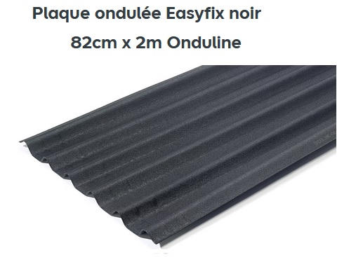

Bonjour.
J'ai déjà placé de l'onduline par le passé. Je n'ai jamais rencontré de problème particulier.
Jusqu'au jour où j'ai acheté chez "C..a" ceci : "Plaque ondulée Easyfix noir 82cm x 2m Onduline"
Ce matin, j'ai installé les plaques au sol pour mesurer l'ensemble de ce que j'ai acheté.
Au bout de quelques minutes, en plein Soleil, il y avait, sur les plaques, des gouttes de goudron fondu.
à côté de ces plaques, il y avait mes anciennes ondulines qui elles, sous le même Soleil, ne présentaient pas de coulure de goudron.
Que se passe-t-il?
Je suis tombé sur une mauvaise série, ou est-ce que je dois m'attendre à voir ma toiture couler sur moi quand je serai dessous en été ? par ici, dans le Sud, il fait facilement 30° à l'ombre !

Bonjour, normal elles sont fabriquées à base de bitume, voyez avec votre magasin d'achat, en discutant un peu ils vous les remplaceront..... Ce produit, c'est un peu du bas de gamme aussi.

Encore plus étrange :
posées au sol, sur l'herbe, elles suintaient....posées en oblique contre un mur : pas de coulure !
Je jette l'éponge ! les mystères c'est pas pour moi... :-(

J'ai peut-être une explication pour ton problème, mais je n'en suis plus très sûr selon les produits onduline, car j'ai travaillé chez eux il y a quelques années (très peu de temps) et je me souviens que lorsque les produits étaient stockés à l'extérieur et empilés les uns sur les autres (par produit) il fallait absolument que la palette complète soit emballé de plusieurs tours de film blanc, car les rayons du soleil pouvaient provoquer le désagrément que tu as.
Et donc ce phénomène disparaît à partir du moment où il sont désempilés et donc posés en toiture car une circulation d'air se fait sur le dessus et dessous.
(c'est certainement pour cela que lorsque tu en as posé une à l'oblique seule, pas de coulures)
Tu peux contacter le SAV Onduline, il y a un site et sont assez facilement joignable, et devrait te donner une bonne explication.

Merci pour ta réponse. Je pense que tu as raison.
C'est sûrement ce problème qui a dû se produire.
