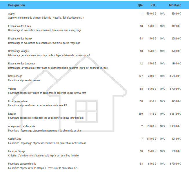

Je créé ce post car j'ai été surpris de l'écart de prix entre deux devis pour une réfection de toiture de ~60m², la maison se situe dans le Rhône (69) à 15km de Lyon.
Pour information, les liteaux + la volige seront à refaire, les chevrons ont l'air encore bons d'après le couvreur n°2 (couvreur n°1 ne se prononce pas). L'isolation sera peut être renouvelée en fonction du devis final.

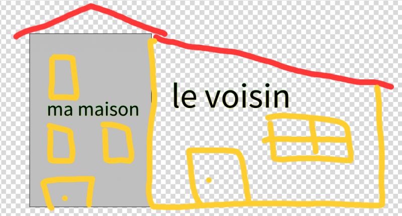

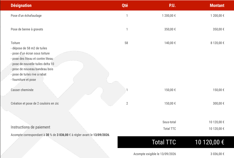

La principale différence entre les deux propositions est que le n°1 choisit de repartir sur les mêmes tuiles que la maison mitoyenne pour faire le raccord de toiture (omega 13), le second part sur des tuiles delta 10 et le raccord serait fait avec mon toit légèrement au dessus de celui du voisin + zinguerie anti retour de pluie.
Comme j'ai demandé au premier couvreur de couvrir toutes les éventualités sur son devis (pour réduire ensuite au strict nécessaire), il m'a peut être pris pour un pigeon ?
Merci pour votre avis/aide !

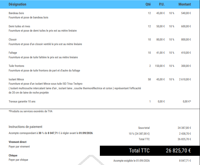

Devis couvreur n°1 : Environ 20500€ si on enlève le superflux que j'ai demandé à mettre en premier temps pour voir les prix (isolant mince et chevrons)
Devis couvreur n°2: il n'est pas assez détaillé, j'ai demandé et il comprend bien:
- Évacuation et Pose nouvelle volige
- Évacuation tuiles, liteaux, volige / gravats
- Tuile chapeau pour terminer la cheminée
- Faitage ventilé
- La garantie décennale
-> je vais lui demander une nouvelle version du devis avec plus de détails

Un écart du simple au double sur une réfection ça vient presque toujours du contenu du devis et pas du prix du boulot, donc avant de comparer remets les deux sur la même base poste par poste, tuiles, liteaux, volige, zinguerie, échafaudage, évacuation des gravats et décennale.
Chez toi la vraie différence n'est pas le montant mais le raccord avec la maison mitoyenne, et là ce n'est pas un détail de tuile, la façon de reprendre le raccord engage ta responsabilité si l'eau part chez le voisin, donc demande aux deux comment ils garantissent l'étanchéité à cet endroit et mets ton voisin dans la boucle avant de signer.
Sur les chevrons, un couvreur qui ne se prononce pas c'est un devis qui peut encore bouger en cours de chantier, fais écrire noir sur blanc ce qu'il fait si les chevrons sont à reprendre, c'est ce qui fait vraiment varier la note finale.

En tant que couvreur, mettre la même tuile pour se raccorder avec le voisin, je ne vois pas comment ca peut marcher..Il suffit que ton égout soit biais ou ton faitage et alors comment va t il arriver à faire quelque chose qui se raccorde proprement.
Ensuite une mitoyenneté je pense que c'est quand même ce qui fonctionne le mieux.Vouloir économiser la dessus ca n'a pas de sens. A mon avis le couvreur n°1 te promet la lune pour être plus compétitif..
Ensuite et comme je le répète inlassablement, il n'y a pas que le prix...quelles sont les références des entreprises ? as tu des retours clients ?
On ne fait pas sa toiture 10x dans sa vie, donc si c'est pour partir avec des malfaçons et des procès...

Un point que je n'ai pas vu mentionné : avant de trancher entre les deux méthodes de raccord, demandez à chaque couvreur un schéma détaillé du point de jonction (pas juste une description à l'oral). Le raccord toiture entre deux maisons mitoyennes, c'est justement le genre d'endroit où un plan mal fait sur le papier se traduit par une fuite deux hivers plus tard -- et si l'eau part chez le voisin, c'est votre responsabilité qui est engagée, pas juste une question esthétique de tuile.
Sur le devis n°2, je note que l'évacuation des gravats et la garantie décennale sont bien listées explicitement -- c'est plutôt bon signe, beaucoup de devis "oublient" ces lignes pour paraître plus légers, et vous vous en rendez compte seulement en cours de chantier. Sur le devis n°1, vérifiez que ces mêmes postes sont bien inclus quelque part, même si le total semble déjà cohérent.
Pour les chevrons, tant que ce n'est pas écrit noir sur blanc (état constaté + qui prend en charge une éventuelle reprise), le devis n°1 reste un prix "sous conditions" qui peut évoluer une fois la couverture déposée.
