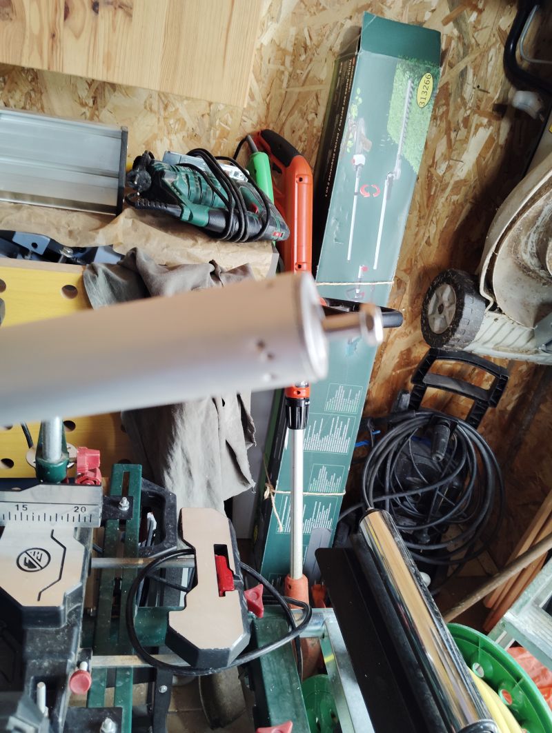

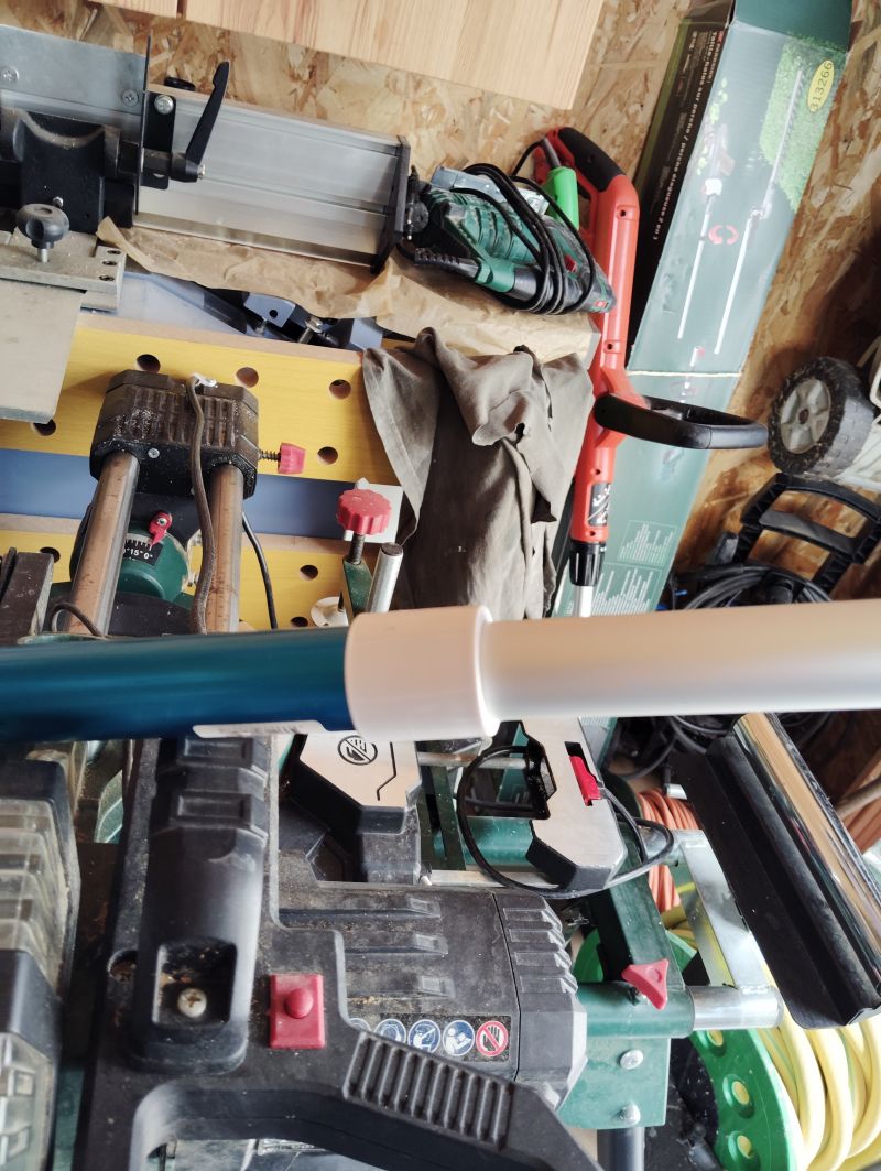

J'ai un manche télescopique qui me permet de monter des accessoires au bout pour nettoyer la piscine.

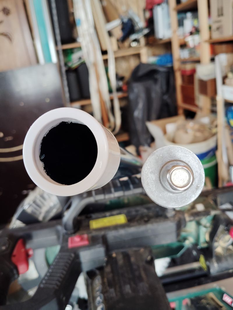

Or, comme vous le voyez sur les photos il manque une parti sur le manche gris, qui fixé au bout avec la vis, doit en rotation bloquer le manche à la distance voulu.
Quelle serait cette pièce, à trouver ou fabriquer soit même ?
Merci pour vos précieux conseils.

Tout ce qui est derrière est ce qui sert à bricoler et est stocker ds un atelier qd on construit une maison neuve.
pour mon manche, c'est comme ceux des balais télescopiques, on tourne on peut l'agrandir et on le ressert à la hauteur voulue.
Ce qui me manque est la pièce qui fait le blocage et qui doit ce fixer avec la vis qu bout du tube gris.
Merci d'avance

N'ayant pas trouvé ni reçu de solution technique à mon problème, j'ai fait simple.
Perçage des 2 tubes et 2 boulons inox espacé de 15cm.
C'est pas réglable en longueur mais ça fait le job.

En fait c'est un peu le même principe que les embouts à visser pour tuyaux d'arrosage : une bague conique est serrée par une 2ème qui se visse dessus. Lorsqu'on visse, le cône se ressert et vient serrer le tube de plus petite section.
Aucune idée de comment ça s'appelle ni où ça se trouve. Mais vu le prix je ne sais pas si on peut en trouver une unitairement.
