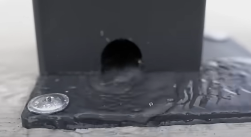

J’ai récemment reçu ma pergola Pergolux Bio Sundream S3 (5m x 3m), équipée d’un système de drainage intégré dans chacun des quatre pieds. Elle sera prochainement installée sur mon gazon, avec fixation sur des plots en béton que je vais couler.
Ma question est la suivante : faut-il prévoir un drainage spécifique pour l’évacuation de l’eau de pluie ?
J’ai en effet un doute : si l’eau est simplement redirigée vers le gazon, ne risque-t-elle pas de s’y accumuler et, à terme, d’endommager la pelouse (tassement, humidité persistante, etc.) ?
Qu’en pensez-vous ?
Avez-vous des retours d’expérience ou des recommandations à ce sujet ?
Merci d’avance pour vos conseils  !
Photo d'un des bas de pieds avec l'eau qui s'écoule

Bonjour, pour ma pergola, je n'ai pas fait d'évacuation, j'ai creusé une tranchée de 40 cm sur 20 de large sur une longueur de 4 m, dedans j'ai mis un tuyau PVC de 100, dans lequel, avec une tronçonneuse disque fin, j'ai fait des fentes du tiers de la circonférence tous les 5 cm, mais que j'ai décalé en rotation ; j'ai raccordé ce tube au tube PVC qui descend à l'intérieur du pilier, et j'ai rebouché la tranchée, cela fait 10 ans, cela n'a jamais débordé.

Ma pergola est adossée, donc je n'ai que 2 piliers, et un seul qui fait la descente d'eau, le chéneau faisant tout le tour sauf coté mur, mon toit dépasse de 60 cm.
