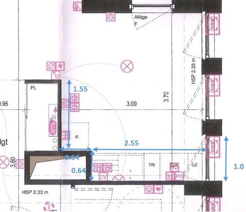

Voici le plan de la cuisine, pas très grande :

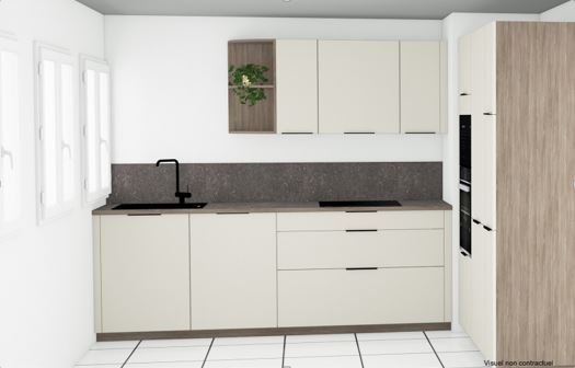

Dans le cas de SocooC, ça donne ça en visuel :
Et cela se détaille ainsi :
Meubles : 6552 (-1542 de remise d’usine à déduire = 5010), dont 418 de PdT et crédence.
Accessoires : 58
Sanitaire : 468
Electros : 2706 (-500€ de remise à déduire, marque Indesit et Beko, = 2206)
Pose+livraison : 1847
Total environ 9600€

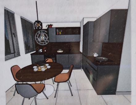

Et pour l’autre, ça donne ça (c’est la seule image que j’ai, le professionnel disant qu’il ne souhaite pas que son travail se retrouve chez la concurrence) :
Dans ce cas, le matériel vient de chez Nobilia. Et cela se détaille ainsi :
Meubles : 8167 (-4188 de remise d’usine à déduire = 3979) Il n’y a pas le détail de tarif pour chaque meuble
PdT + crédence : 741
Accessoires : 158
Sanitaire : 349
Electros : 2421 (de marque Laurus, encore Nobilia donc)
Pose+livraison : 1950
Total environ 9650€
A noter que la propal n°2 est différente (pas de meubles en colonnes à droite, à part le frigo, alors qu’il y en a un de 30 cm de large chez SocooC, rempli de tiroirs sur toute la hauteur, qui alourdi le tarif de 1.1k€ à lui seul) donc on serait un peu plus cher à meubles équivalents. La plaque de cuisson est à droite et l’évier contre la gaine technique du fond.
Mon problème à ce niveau étant que j’ai peur de manquer de volume de meuble/rangement et que la présence d’une fenêtre contre la cloison à gauche empêche de mettre des meubles hauts trop prêt du bord. De plus, le linéaire global est d’environ 4m donc pas beaucoup de place de plan de travail, sauf à mettre des meubles sous les fenêtres aussi, ce que je suis de plus en plus en train de considérer.

La pièce entière est la cuisine ? Parce que sur les projections, il n'y a qu'une petite partie de cette pièce qui est meublée, alors que comme vous le remarquez, il y aurait peut-être la possiblité d'utiliser la partie sous les fenêtres.
Il y a plus (+) de plan de travail dans la 2 c'est ça ? Avec le four sous plan ? J'ai du mal à me rendre compte avec l'image, comme les revêtements choisis sont sombres. Le four ne passe pas sous la plaque de cuisson ? Ou c'est un choix d'ergonomie ?
Vous souhaitez plus de rangements, ou plus de plan de travail ?

Bonjour Miraen. C'est la pièce entière, le carrelage s'arrête cependant au niveau de la cloison du placard, cad à 1.55m. La partie vers le haut à gauche, que je n'ai pas affichée, correspond au séjour
Au début, il n'était pas forcément question de mettre des meubles sous les fenêtres mais les aménagements proposés me font dire que ce serait nécessaire, surtout par rapport à ce que je vois chez d'autres personnes ayant de "petite" cuisines ou l'espace est optimisé.
La proposition 2 implique 3.4m linéaire de PdT contre 2.5m pour la 1ère. Le four est au fond, visible derrière la table. Il aurait aussi pu le mettre sous la plaque, je crois qu'il était question de grouper à coté du LV afin de libérer la place pour un grand coulissant à droite.
Idéalement, j'aimerai plus de rangement (surtout dans la proposition 2, ou c'est limité) mais plus de plan serait bien aussi. Après un meuble d'angle c'est aussi une perte de place, et il reste le problème de l'évier qui n'est pas placé très judicieusement dans la proposition 1 (coté fenêtre).

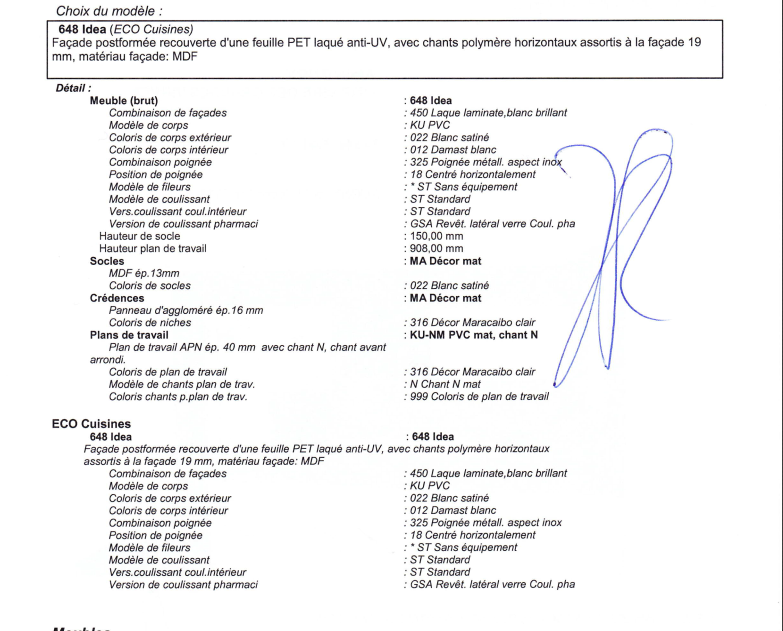

BonjourJane11. Pour les facades, je n'y connais pas grand chose donc je n'y avais pas prêté trop d'attention mais il y a des différences :
chez Socooc : Epaisseur 18 mm en PPSM (panneau de particules surfacé mélaminé) - 4 chants épais de 1,3 mm assortis. Je n'ai pas trouvé d'info sur la finition exacte, mais c'est mat.
Chez l'indépendant : Façade laquée anti trace de doigts, avec chants polymères sur le pourtour. Interieur de porte couleur facade.
Il me semble que le laqué est plus cher du coup? Je lui ai pourtant demandé de rester dans les gammes de materiaux "classique" pour un premier devis. Je suppose que c'est plus une appellation qu'une vrai facade à laque multicouches.
Si vous voulez voir le détails des 2 devis, je les ai mis à disposition ici : https://www.transfernow.net/dl/20250601zYek8BSG

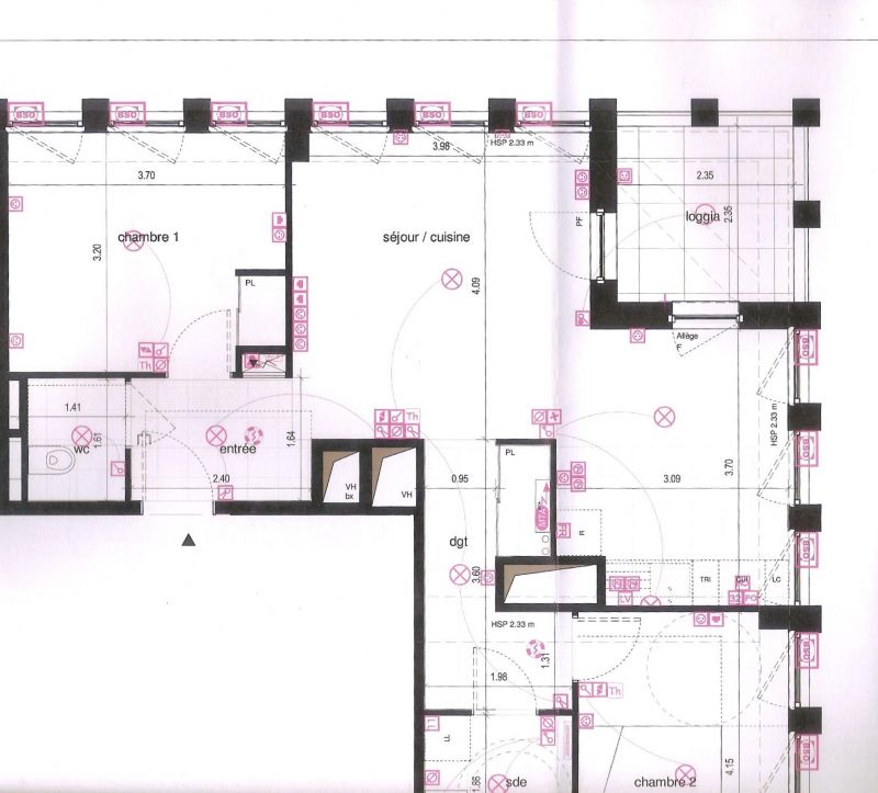

Voici le plan complet (presque, mon scanner n'est pas assez grand) :

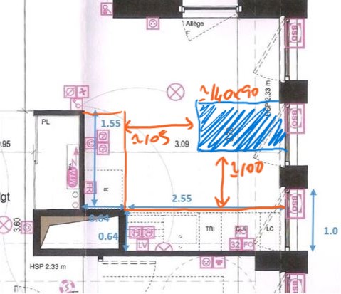

Hello,
Ça ne va pas manquer de fenêtres dans cet appartement !
A priori ce n'est pas une porte-fenêtre. C'est déjà ça de gagné, pour un aménagement futur.
L'architecte de décoration pense l'ensemble, les usages et la circulation, pas seulement le coin cuisine (ici, ça serait intéressant de voir comment articuler salon+cuisine et le coin repas).
Les deux cuisinistes que vous avez vu n'ont finalement fait qu'agencer la partie "cuisine" du plan, sans chercher à tirer partie de toute la pièce j'ai l'impression, sauf la version 2 où il y a une table.
Pour le cout total, vous pouvez essayer de faire chiffrer l'ajout d'un ilot, et ensuite regarder comment ajouter le coin repas, avec des meubles venant de grandes enseignes de mobilier ou bricolage.
Faut aussi tester si ça rentre bien sûr, c'est juste une idée en l'air pour ajouter du rangement et du plan de travail
Enfin bref, c'est le tout début je pense, donc ça va s'affiner au fil du temps .

Merci pour les infos.
Est-ce possible de mettre evier, lave vaisselle,rangements bas de préférence coulissants contre le mur avec fenêtres et le reste contre le mur en bas du plan?
Peut-être acheter ton electromenager séparément pour avoir du plus qualitatif(je ne connais pas la marque de nobilia).
233 cm de hauteur sous plafond. 250 cm est plus habituel.
Ps Ninono une règle d'or (que je n'ai pas respectée  Biggrin au début de mon projet maison) est de ne pas donner son budget .Tu l'avais donné ?
Le mélanine est moins cher que la laque mais est ce laque ou laque laminat ou autrechose sur le devis?
La livraison est à quelle distance du magasin ?
Sinon je préfère le 1er agencement et la suggestion de Miraen de table adossée au mur me paraît sympa.
Le casserolier socook sous la plaque de cuisson fait quelle longueur ?
L idéal serait d avoir un peu de plan de travail à gauche de l évier pour ne pas mélanger vaisselle sale et vaisselle propre.
HS il y a un lave-mains dans le wc ?
Comment allez-vous placer canapé et télé ?

En effet, il y en a même un peu trop à mon goût mais ça ne peut pas être parfait  . A priori on ne peut rien modifier à ce niveau (pas même la position des charnières) sans changer le permis de construire donc il faut faire avec...
La table du projet 2 vient justement de ma discussion avec le cuisiniste, à qui j'avais fait part de ma volonté de mettre un coin repas à ce niveau.
Je vais en effet envisager la solution ilot et/ou la pose de meubles contre la fenêtre. Je voulais réserver du budget supplémentaire à des finitions plus haut de gamme (notamment un plan qui ne soit pas en stratifié) mais je pense que ça va passer dans les meubles en plus  .
Clairement le projet va évoluer, mais j'ai besoin de figer la place des meubles et la dispo approximative des arrivées/evac et élec car je suis en TMA et je dois rendre un plan au promoteur d'ici environ 1 mois.

Alors pour essayer de répondre à toutes vos questions :
Mettre évier et LV contre le mur, je ne sais pas trop car les fluides vont arriver depuis le placard du coté opposé. Il faudrait que je me renseigne. De ce que j'ai vu sur le forum, mettre un évier devant une fenêtre n'est pas une très bonne idée, du fait des projections.
Pour l'électro, l'argument du cuisiniste était que l'entrée de gamme en OEM faite par ce sous-traitant est meilleure que l'entrée de gamme d'une marque style Bosch, ou les fonctionnalités vont être limitées car on paye avant tout le badge. Mais je suppose qu'il marge aussi dessus donc c'est peut être judicieux de regarder s'il y a des bonnes affaires ailleurs. Par contre il facture des frais supplémentaires (je ne sais pas cb) pour la pose de l'électro acheté hors du contrat.
S'agissant du budget, je suis assez d'accord dans le principe, mais j'ai lu de nombreuses fois sur le forum que les cuisinistes préfère avoir une fourchette pour travailler (ce qui s'entend, je n'ai pas envie qu'on me fournisse un devis à 25k€ dès le départ). J'ai donc donné le chiffre de 9-10k, et les 2 ont fourni une offre correspondante.
Après, savoir s'ils ont gonflé les prix ou au contraire choisi les solutions techniques selon le budget, on peut toujours se le demander...
Pour la laque, je n'ai pas plus d'info que ce que j'ai envoyé, écrit sur le devis.
La livraison se fait sur Lyon intra-muros, donc pas très loin des enseignes, mais je suppose que le coût sur ce poste vient surtout de l'expédition depuis l'usie de fabrication.
Le casserolier est en 120cm. Et pour la place de PdT, c'est vraiment le problème sur cette proposition, c'est trop faible et l’évier est aussi contre la fenêtre (ce qui me vaut l'ajout d'un mitigeur rotatif à 250€).
Le lave main n'est pas prévu de base mais je peux le faire ajouter pour 1050€ de plus en TMA. Ca me semble cher mais vu qu'il y a la tuyauterie à tirer et un mur de placo à ajouter, j'imagine que je m'en tirerai pas mieux en le faisant faire après la construction (si jamais un plombier passe par ici pour confirmer...  ).
Je pense placer la TV contre le mur de la chambre 1, qui comprend les prises, et donc le canapé parallèle, avec un peu de place derrière pour ouvrir la porte de la terrasse.
Encore une fois tout reste hypothétique pour le moment...

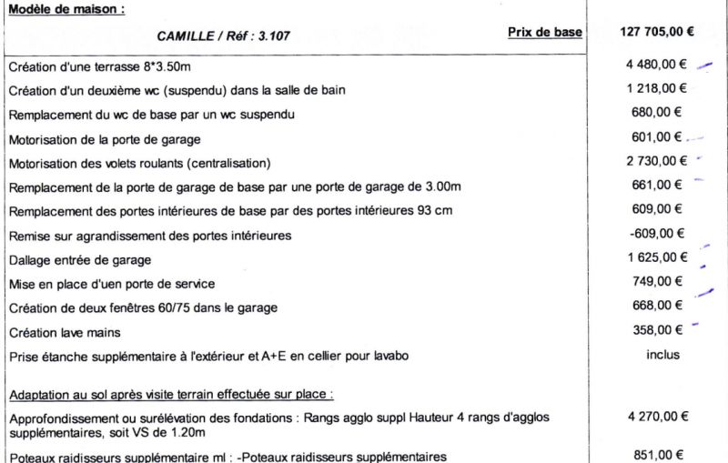

Attention a la charge max d'un casserolier de 120 cm, à coup sûr il va fléchir.90 c'est déjà bien.
Lave main, voir ci dessous.
Valeur de mes supplmentes en 2018

Env. 30 message Rhone
Miraen a écrit:Salut
Dans ce cas, indépendamment d'un éventuel l'ilot, faites une liste par priorité de ce que vous aimeriez dans la cuisine
four sous plan / four colonne
surface de plan de travail
rangements
Demandez si vous pouvez changer la place de l'évier et lave-vaisselle (à coté du frigo ?)
EDIT: la largeur du linaire au fond c'est 245 en théorie (245+64=309)
Hello,
Merci pour ces conseils. Je vais de toute façon revoir ma copie avec le ou les cuisinistes.
En effet, après vérification, je me suis trompé sur la mesure car j'ai mesuré sur le plan depuis la vitre de la fenêtre et il y a une dizaine de cm en trop qui appartiennent au mur.

Jane11 a écrit:Ninono
Il me semble que tu pourrais continuer les devis avec d'autres cuisinistes sans donner ton budget .Car dans le cas présent,ils ont fait les devis d après le budget indiqué en se prévoyant une bonne marge à mon avis.
120 cm en longueur pour le casserolier ,ça fait un gros encombrement quand il est ouvert ; tu pourrais en avoir un de 90cm et 1 range epices bouteilles de 30cm.
Peut-être regarder les essais comparatifs d électroménager de que choisir ou 60 millions de consommateurs.
Le lave main dans le wc devrait être automatique dans une construction de 2025...1000 euros on ne te fait pas de cadeau...
Peut-être voir pour inverser canapé qui serait contre le mur de la chambre et télé à côté de la porte fenêtre pour ne pas perdre de la largeur dans le salon .
Cela eviterait aussi d avoir le salon qui tourne le dos à la loggia.

w36xb2w a écrit:Bonjour
Bonjour w36xb2w ,
Merci pour ces infos. En effet, il y a presque 10 ans c'était bien moins cher .
Pour le casserolier en 120, on m'a garanti que les tiroirs pouvait supporter des charges lourdes (jusqu'a 70 kg dans le cas du matériel Nobilia, je n'ai plus la valeur en tête chez SocooC). comme dit plus haut, le problème pourrait venir surtout de l'encombrement du tiroir ouvert.

Ninono a écrit:Merci pour ces conseils. Je vais de toute façon revoir ma copie avec le ou les cuisinistes.
En fait, j'ai reproduit le plan dans un logiciel, par curiosité, c'est comme ça que je me suis aperçu des 245cm
Ce que j'ai constaté, c'est que l'ilot aura tendance à prendre trop de place dans la pièce et comme le salon n'est pas très grand, et tout carré, autant garder le coin repas dans la cuisine. Une belle table peut vous faire du plan de travail après tout, même si c'est pas à hauteur du reste.
On peut aussi tirer profit de l'angle avec le salon, pour ajouter un petit meuble de rangement supplémentaire. Le passage salon-cuisine est assez large pour le permettre je pense.
J'aime bien l'idée de la proposition 2 avec un meuble bas tout de suite à droite à l'entrée de la pièce. Ca ouvre la perspective. Mais ce qui me fait tiquer c'est que ça fait un meuble de 90cm pour une plaque de cuisson 60, donc 15 cm à tout casser de chaque coté de la plaque. Je me demande si c'est pas trop peu, pour être à l'aise en cuisinant (couper un truc, poser les ustensiles etc.)
Est-ce qu'il ne serait pas interessant de rapatrier la plaque sur le même linéaire que l'évier par exemple.
Mais ça serait la solution "four sous plan". Si vous souhaitez un four en colonne, la question ne se pose pas vraiment entre les 2 propositions.
Il vous reste un petit mois pour peser les pour et les contres, mais c'est faisable

Bonjour Ninono.
Miraen a bien expliqué ce qu'il se passe chez les marchands de cuisine quel qu'ils soient et j'en ai contacté et visité ,y compris usine de fabrication, pour des devis pour mes amis ,enfants et moi même.
Beaucoup de ces marques ont aussi disparues.
Pour le volume qui devient un argument de vente, perso
Dans les faits, un caisson avec du 16 ou du 19. C'est un argument de vente.
Par contre, c'est important pour les façades, afin qu'elles ne se déforment dans le temps.
Des réductions énormes a une période bien définie, c'est de l'argument de vente.
C'est quoi des éléments de cuisine: Des caissons qui ne valent pas à fabriquer.
Seuls les portes et la quincaillerie doivent avoir de l'importance et là, même les soit disant haut de gamme, ont des produits non qualitatifs.
Chez Schmit, mon gendre et mon fils ont du faire changer toutes les charnières après la garantie.
Je donne a tous ceux qui veulent acheter un conseil pour le PDT qui tienne aux rayures de rayer le modèle avec une clé d'automobile et voir le résultat. C'st ce que mon fils a demandé au LUX.
Pour les façades, attention aux façades avec revêtement collé, ca parait beau, mais beaucoup ne durent pas, surtout ceux au dessus du four et en dessous des hottes, ca ce décolle ou des traces apparaissent dans le collage.
Pour ce qui concerne les 2 devis je ne m'avancerai pas car perso je réalise mon plan de cuisine et demande le chiffrage de ce plan et pas l'aménagement que voudrait inévitablement faire le vendeur, et ne donne jamais mon budget.
Detail de fabrication de mes 2 Nobilia
De : Conflans En Jarnisy (54)

Bonjour Miraen,
Oui, je suis conscient que certains détails de finition et le nombre d'options disponibles va faire évoluer le prix, mais il est difficile de s'y retrouver et certains de ces arguments me semble plutôt tenir du gadget.
Par exemple, le coup des tiroirs de l'espace qui sont protégés par 12 brevets, et donc coûtent plus cher que les concurrents, franchement... pour un particulier je ne vois pas bien l'utilité d'avoir des tiroirs conçu par la Nasa  . Pareil pour les revêtements à base de "nanotechnologies", ça ressemble surtout à des buzzwords pour impressionner les gens. Je travaille moi même dans la science, et je ne suis donc pas client pour ce genre d'arguments de com.
Toujours est-il que, concernant Nobilia, ça reste le même fournisseur et (quasiment) la même gamme, pour des dizaines de revendeurs, franchisés ou indépendants, et bizarrement les prix ne semblent pas du tout les mêmes partout. Il faut donc faire attention.
Bonjour w36xb2w
Merci de vos conseils.
Je vois que le devis que vous avez dans votre message vient justement de EcoCuisines : qu'elle a été votre expérience si vous avez acheté dans cette enseigne? Je vais surement leur demander une offre, vu qu'ils vendent exclusivement du Nobilia. Ça fera un bon point de comparaison avec mes devis.
