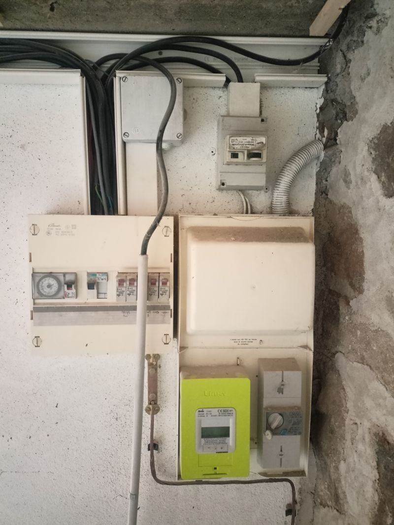

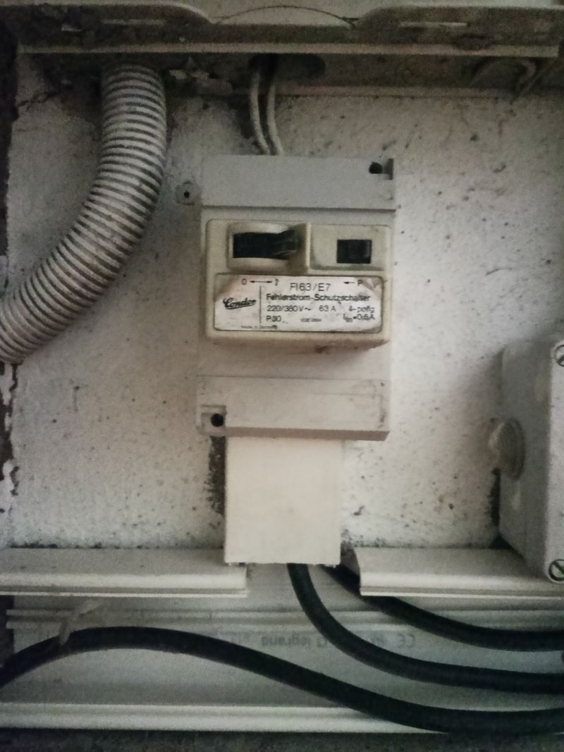

Quelq'un pour m'expliquer la fonction de ce boîtier qui est alimenté par le linky et qui alimente le tableau de répartition ?
Je souhaite remplacer mon vieux tableau électrique et si possible supprimer (ou remplacer par un récent) ce vieux boîtier dont j'ignore la fonction..
Merci à ceux qui sauront me renseigner

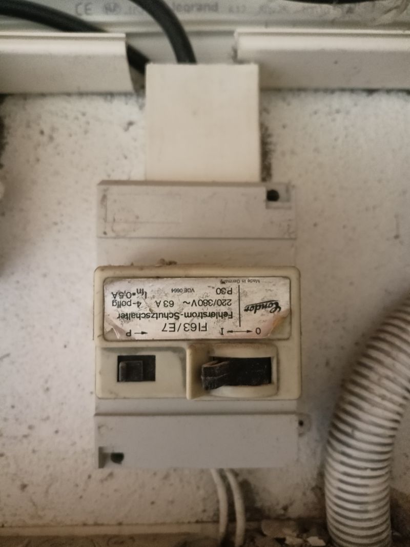

Oui désolé il est à l'envers mais je n'arrive pas à poster une photo dans le bon sens même en la retournant avant de la poster 🤷

Ne serait-ce pas un vieux différentiel ?

C'est mieux comme ça 😆

Il me semble aussi que ce soit un vieux différentiel mais il est encore connecté à l'installation d'où ma question : est il possible de l'enlever étant donné que je vais remettre un tableau neuf avec 3 différentiels 30ma ou dois je le remplacer par quelque chose de plus récent, et si oui est ce que je peux intervenir dessus moi même ou dois je appeler un technicien EDF ?

Même si physiquement il est implanté en dessus de ton compteur et de ton disjoncteur, il est forcément raccordé à l'aval. Il n'y aurait à priori qu'un seul différentiel en tête de tableau
Si tu refais ton tableau de distribution, tu peux donc le déposer et implanter un différentiel par rangée, comme tu l'as évoqué
d'autres intervenants vont probablement confirmer mes dires...

D'accord, merci pour ta réponse. Tu confirmes ce que je pensais, les différentiels 30ma en tête de rangées suffiront et je peux déposer celui-ci de 500ma qui est d'une autre époque
Dept : Ariege
J'avais pas vu le 0,5A
la protection différentielle 500mA et celle à 30mA n'ont rien à voir...
La 1ère est généralement sur le disjoncteur de tête, pour protéger le matériel, alors que le ou les 30mA protègent les personnes.
il faudrait mettre une photo du disjoncteur de tête à côté du linky ou donner les caractéristiques notées.
il est bien raccordé cet équipement ? ; si tu l'ouvres tu n'as plus rien nulle part d'alimenté ?
Pour moi, tu as ton compteur, ton disjoncteur général, tes disjoncteurs sur les différents départs
et à priori, pas de 30mA...
mais le bâtiment, c'est pas mon truc...
d'autres vont confirmer ou infirmer.
Bonsoir
C'est effectivement un différentiel 500mA qui est sur votre installation et dont vous pouvez faire ce que vous voulez
Pour sa sensibilité , il fait double emploi avec votre disjoncteur de branchement , donc aucun intérêt

Oui il est raccordé entre le linky et le tableau. Logiquement le disjoncteur général doit être équipé d'un différentiel 500mA, je vais vérifier si c'est bien noté dessus, et dans ce cas je peux enlever ce vieux différentiel. Oui c'est bien ça, il n'y a pas de 30mA pour l'instant, c'est pour cette raison que je veux changer le tableau et aussi pour l'adapter à la surface de la maison (actuellement une rangée pour 130m2 habitable 😆). Merci pour ta participation en tout cas !

D'accord, je vais donc le supprimer si le disjoncteur de branchement joue déjà le rôle de différentiel 500mA. Merci beaucoup pour l'info !
Dept : Ariege
Je vois deux fils venant du tableau de comptage et apparemment deux câbles qui sortent par le haut pour rejoindre en principe le tableau de distribution.
Alors pourquoi deux câbles ? Vont-ils vers ce seul tableau ou un second tableau ?
Toujours est-il que vous ne pourrez pas supprimer ce différentiel si facilement, il faudra le remplacer par une boite de dérivation, pour relier les deux câbles.
Mais si les deux câbles aboutissent dans le même tableau vous pouvez dans ce cas n'en mettre qu'un seul (16mm2) raccordé directement sur le disjoncteur de branchement. Je ne sais pas si vous pourrez remplacer les fils par un câble, peut être faudra t-il contourner le tableau de comptage sur la droite .

Effectivement il y a 2 câbles qui viennent du linky et 2 câbles qui sortent de ce vieux différentiel pour alimenter le tableau de distribution (il y en a 1 seul). Je compte le supprimer car le disjoncteur de branchement joue déjà le rôle de différentiel 500mA. Je vais devoir mettre une boîte de dérivation à la place comme vous le suggérez car je ne vois pas d'autre solution.
