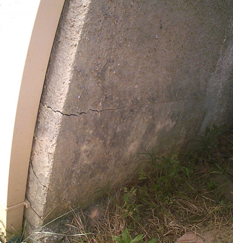

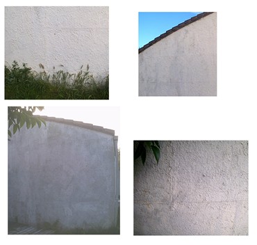

C'est une maison construite avec des panneaux de blocs de béton avec une armature en barre de fer, la moitié de la maison est sur du plat et la deuxième moitié est sur un vide sanitaire, car le terrain était légèrement en pente voilà j'ai fait un petit plan:

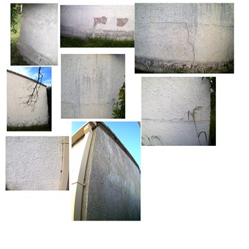

Des petites fissures sont apparues sur la maison et des fissures un peu plus grosses sont apparues à l'arrière de la maison du côté de l'escalier de la baie vitrée.
Donc comment réparer ses fissures un peu plus grosses?
Voilà j'ai fait plusieurs photos, des photos sur les fissures assez lègères, les fissures plus prononcées, et des photos sur le demi vide sanitaire

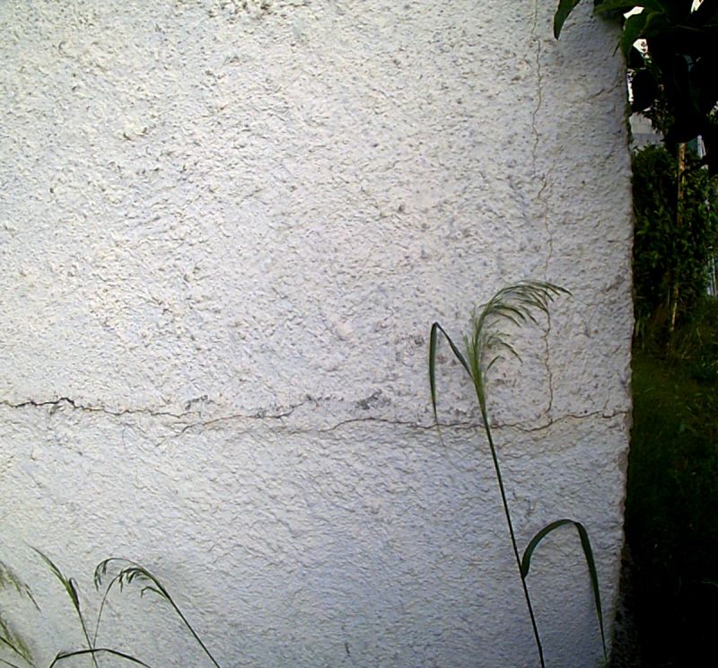

Photos fissures légères:
Photos fissures plus prononcées:
La fissure la plus prononcée:

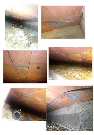

Les photos du demi vide sanitaire:
C'est apparu comment cela, il y a quelques mois, il n'y avait pas de fissures, ça a bougé comme cela, je ne sais pas ce qui c'est passé???
Si vous pouvez me dire comment on fait pour réparer les fissures?

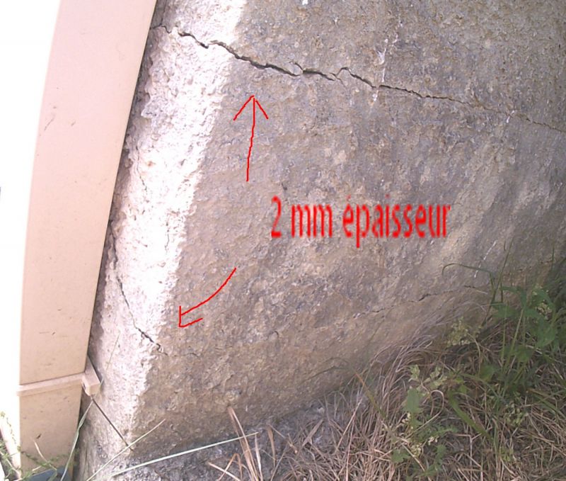

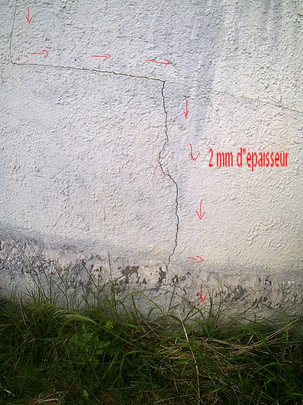

J'ai mesuré les fissures les plus importantes, elles font 2mm d'épaisseur.
Si vous avez des conseils?

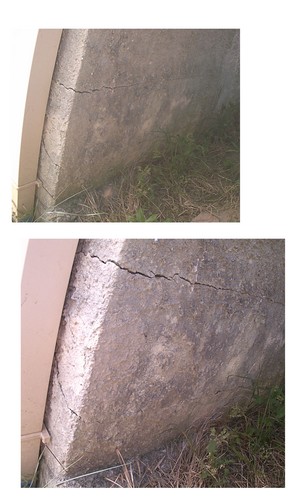

Je mets des photos en vue plus rapprochées des fissures les plus prononcées à 2 mm d'épaisseur:
Si quelqu'un à une idée, un conseil à me dire???
A votre avis faut il juste reboucher avec un enduit?

Je ne suis pas le plus qualifié pour répondre, mais il me semble qu'il est presque impossible de vous répondre.
Seule une expertise sur place pourrait vous apporter les réponses à votre question de demande de réparation.
Le terrain a pu bouger, donc la solution à mettre en œuvre peut être complexe et coûteuse.
Cela peut aussi être la conséquence du vieillissent du bâti.
Bref, même avec les nombreux visuels, c'est quasi impossible à diagnostiquer à distance .
