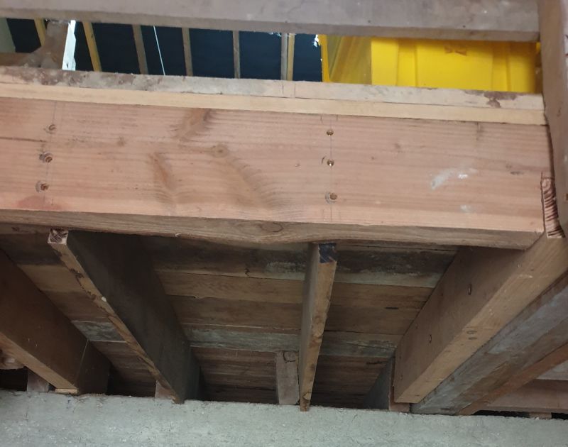

Je dois faire  un solivage avec deux poutres parallèles que je vais insérer  dans un mur en pierre de chaque coté.
Entre, je veux fixer des solivettes ou solivettes de 4 m de long.
Pour la fixation, je voudrais eviter les sabots et tasseaux...
J'ai accès  aux deux cotés externes des poutres.
Puis-je visser les solives  ( pré-percage avant) avec des vis de 140 qui pénètrent de 8 cm dans la solive
Comme je l'ai déjà  fait ici?
Je ne trouve rien sur le net.
Juste que l'on peut fixer les solives avec 2 gros clous mis en "guêpes", c'est à  avec un angle de 45
Degrés  au dessus.
Je sais que les vis sont plus cassantes que les clous...mais vue le nombre, je ne pense pas qu'il y ait un gris risque de cisaillement.
Par contre, c'est beaucoup  plus rapide et esthetique.
Et je n'ai pas l'intention de monter un elephant dans cette pièce de travaux manuels.
J'ai conscience que ce n'ai pas une technique réglementaire, mais pour l'usage que je vais en faire, cela  le semble adapté.
Merci pour vos avis éclairés.

Salut,
moi je poserais plutôt une sorte de muralière sur laquelle je poserai des solives.
Je collerais la muralière à la colle à bois avec quelques vis pour maintenir bien serré le temps de la prise de la colle et la renforcera une fois la colle sèche.

Env. 10 message Marne
Merci pour vos réponses! Oui, je vais faire comme je fais d'habitude, un chevron fixé avec des tire-fonds sur la poutre et scier une encoche dans mes solives... c'était  surtout pour savoir si qqun avait un avis sur ma proposition de fixation latérale, si vraiment ça  craignait beaucoup...
Pour le coup, le côté  réglementaire  n'était pas capitale.
