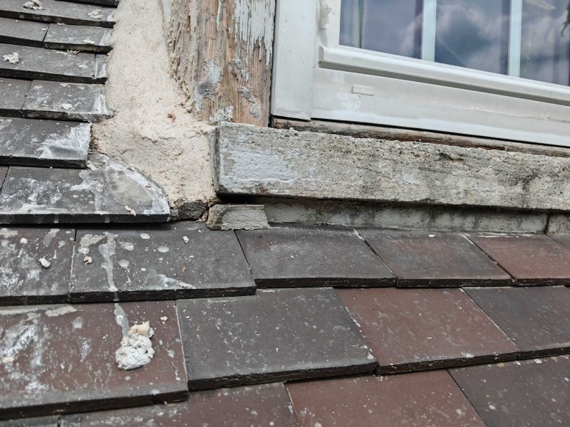

J’ai dû faire revenir l’artisan déjà 2 fois pour qu’il reprenne son travail après des malfaçons évidentes (solins clairement mal faits, tuiles superposées au niveau des solins, ou avec des jours de 2-3cm, tuiles laissées cassées au niveau des solins, et j’en passe) et beaucoup d’oublis (fissures encore apparentes sur ce qu'il devait reprendre, tas de mortier laissés sur le toit, gouttière remplie de débris de ciment,…).
Or, après inspection (et malgré la dernière reprise), je constate encore de nombreuses malfaçons :

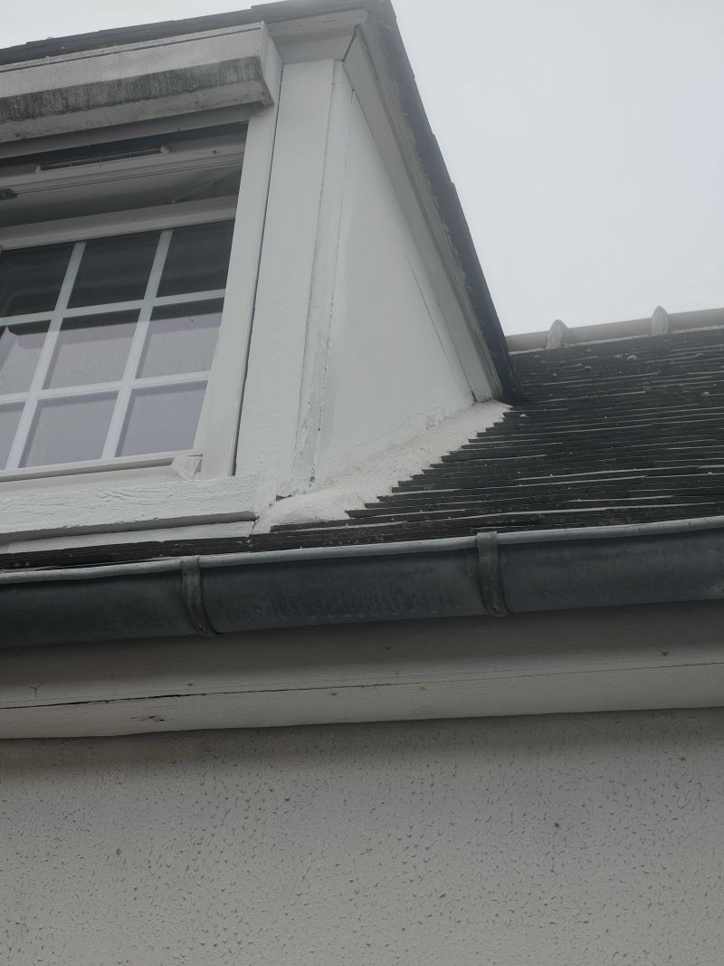

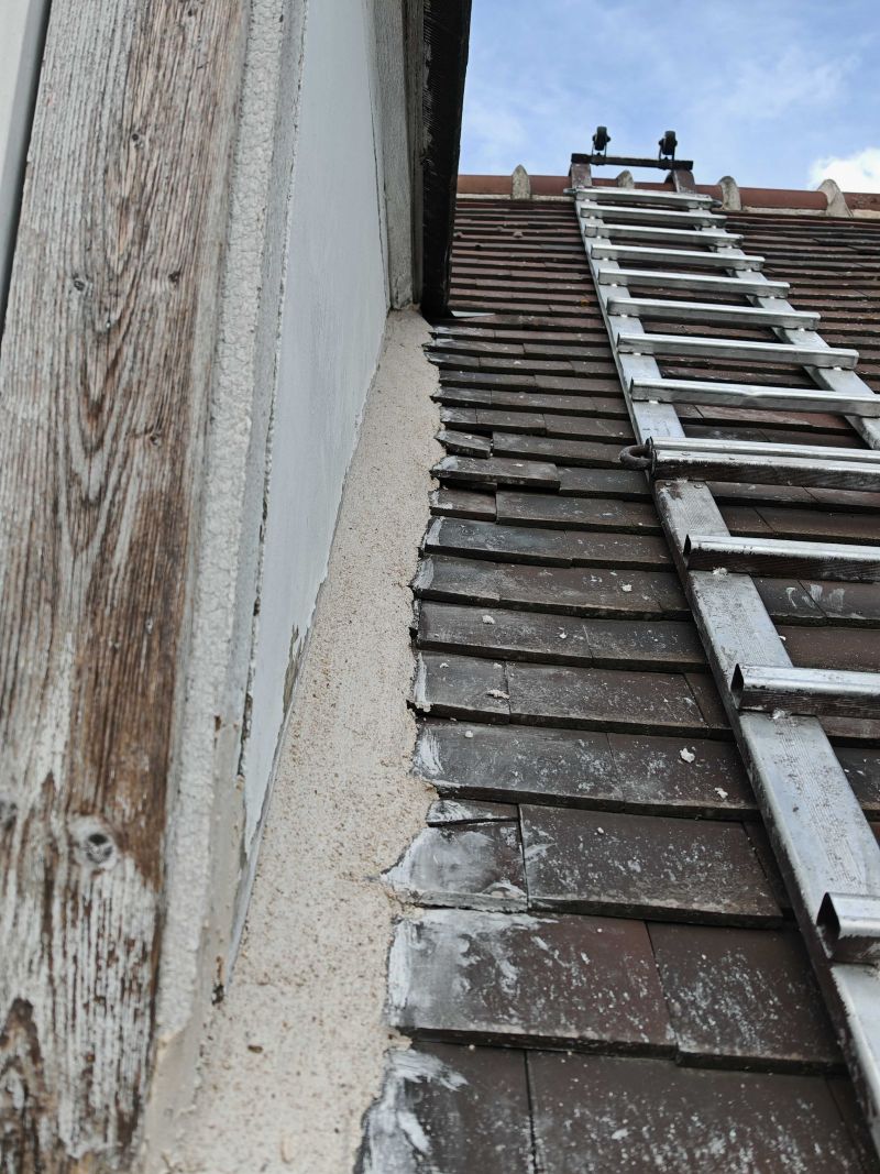

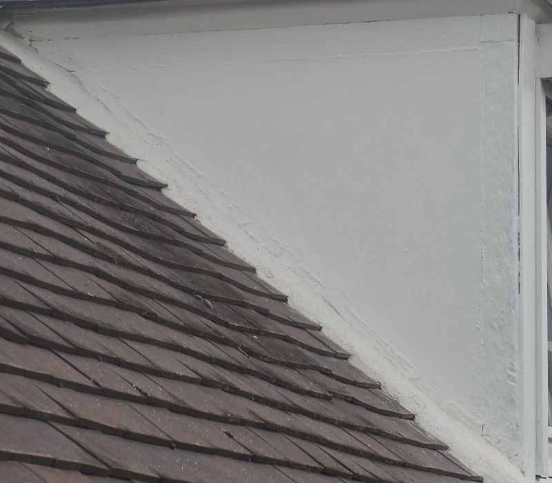

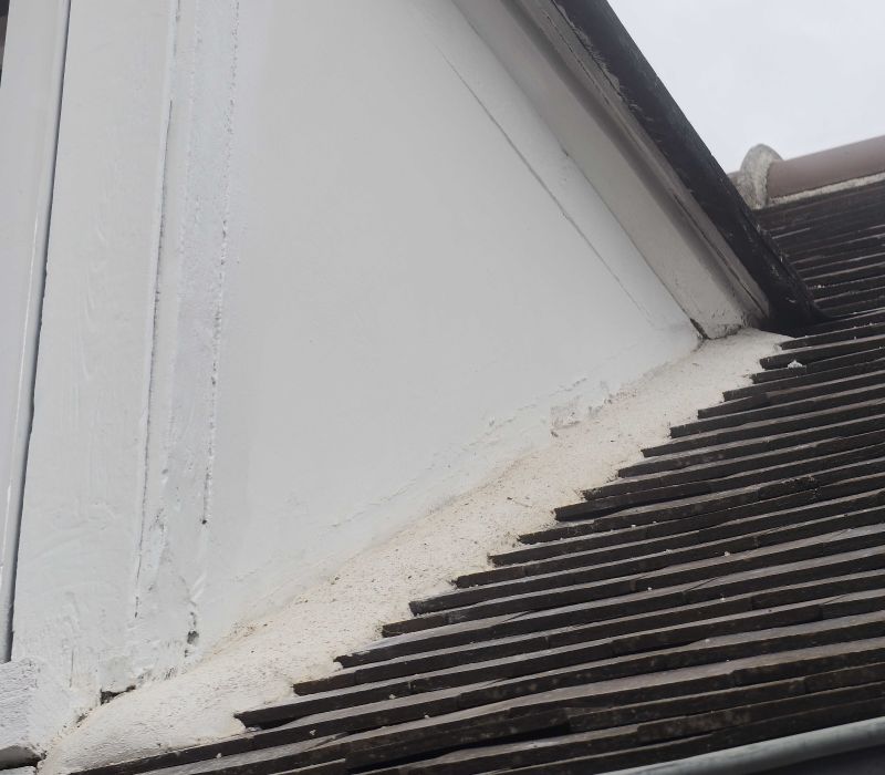

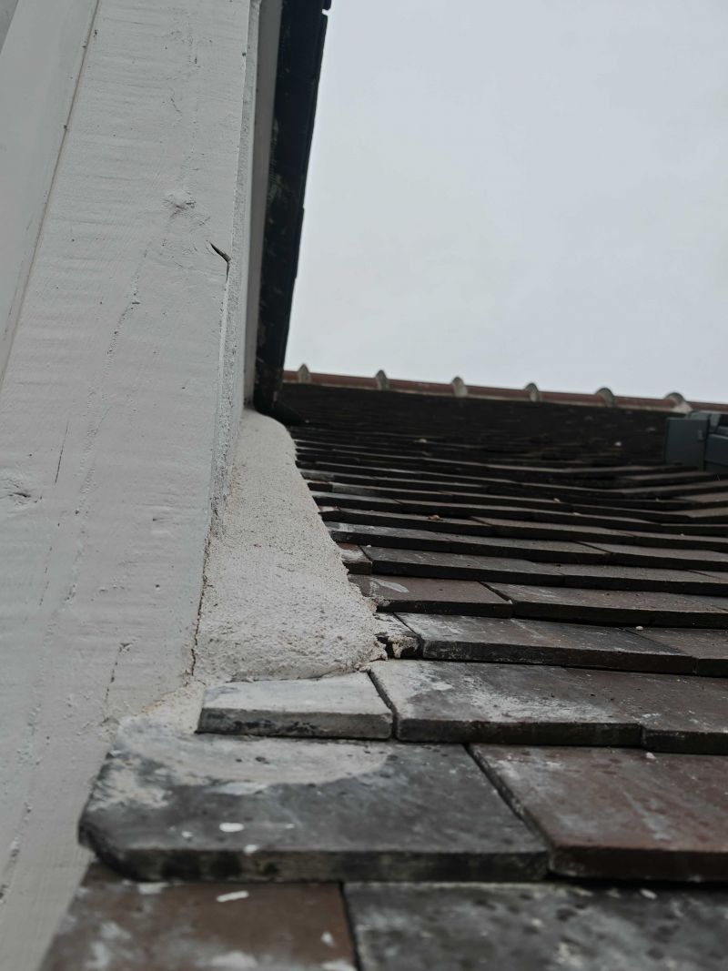

1. Les solins maçonnés des chiens assis
Le mortier des solins est posé presque à plat, sans pente suffisante (dur de voir avec les photos). Ces solins ne sont pas censés avoir plus de pente ? N'y a-t-il pas un risque ?

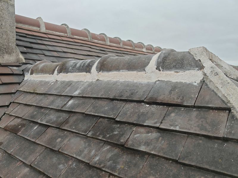

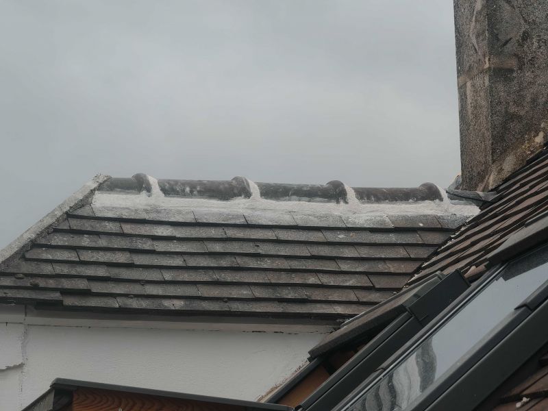

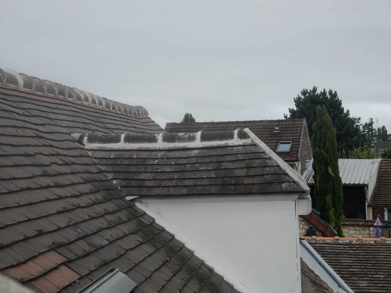

2. La cimentation des faitières des chiens assis bâclée
Les joints sont épais, débordants avec un aspect vraiment peu soignée. L’ancienne cimentation aurait dû être déposée, et j’ai un gros doute sur le fait qu’il l’ait bien réalisé. C’était beaucoup plus propre avant.
3. Mise en peinture

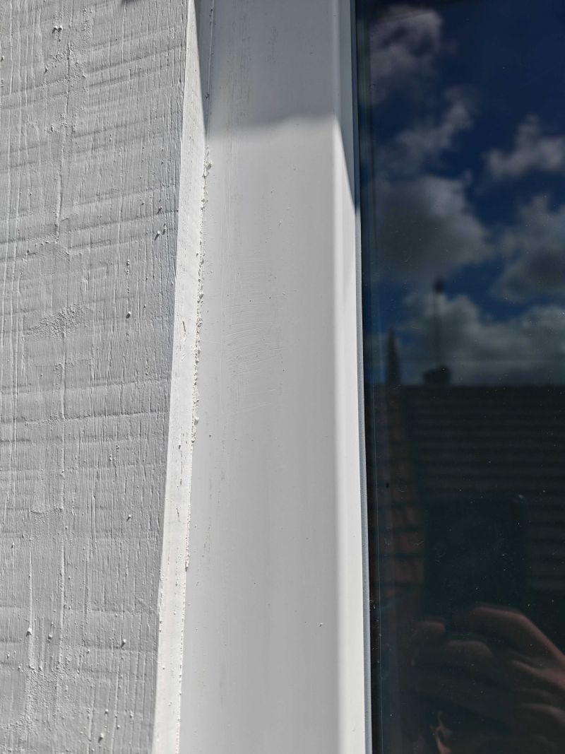

Les solins sur les jouées étant beaucoup plus bas que les anciens, on voit la délimitation des anciens solins. Ça n’a pas été ni gratté ni poncé, simplement peint par dessus ce qui ne fait pas propre, ce n'est évidemment pas ce qu'on attend pour une mise en peinture des jouées censée faire propre. Et globalement, la peinture faite ne fait pas propre.
La peinture des poteaux en bois réalisée débordait largement sur les menuiseries PVC. Je lui ai fait remarqué, il a alors nettoyé une fois sec en grattant avec un couteau à enduire. Évidemment ça a fait des griffures sur la fenêtre en PVC, qui était neuve (moins d’un an) et a abîmé les joints entre la menuierie et les poteaux.

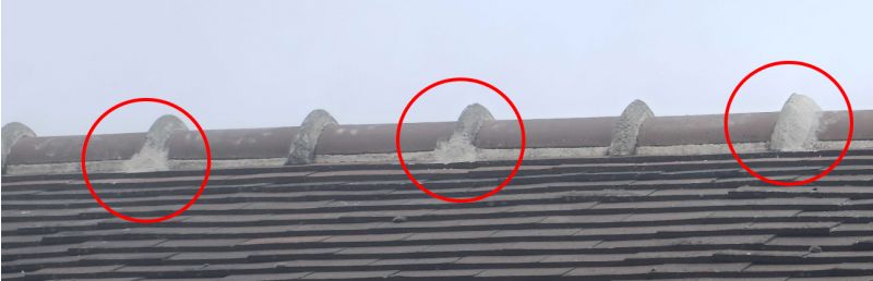

4. Reprise de la faitière du toit principal
Il a également réparé plusieurs crêtes de coq cassées, qui font également grossières. Un autre artisan l'année dernière était passé pour en réparer une, qui était et est toujours nickel.
J'ai l'impression que l'artisan cherche à aller le plus vite possible peu importe la qualité, en partant du principe de mal faire les choses et si besoin de les reprendre par la suite. Ça fait maintenant 3 fois qu'il est passé, j'ai l'impression qu'il n'est pas capable de faire les choses correctement sans avoir à lui dire exactement quoi faire.

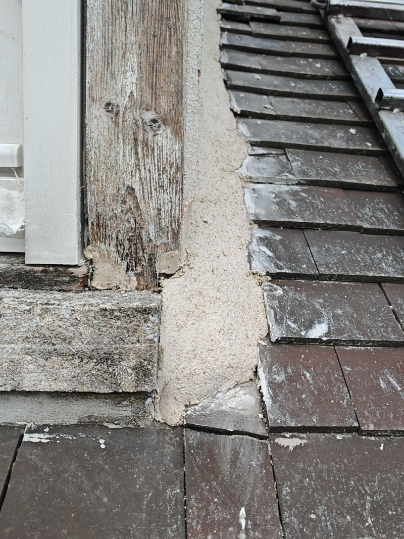

De manière général le travail est atroce. Je refuse de croire que c'est un couvreur qui a fait cela.
Pour les solins c'est quoi ce travail ? Il a beurré du mortier sur les tuiles ?v

Et encore c'est "mieux" que les premiers solins qu'ils avaient réalisés... cf. les photos en dessous, lors de leur 1ère intervention, censée être terminée (hors peinture). Ils en étaient satisfaits
J'ai moi aussi du mal à le croire, mais c'est pourtant bien une entreprise de "couverture, peinture, nettoyage". Le pire c'est qu'ils ont l'air de penser qu'ils font du bon travail.
