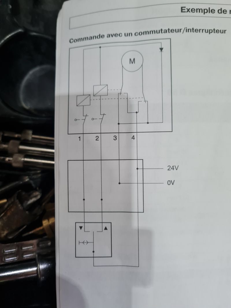

En complément de mon post relatif à un câble en spirale j'ai également besoin d'un conseil sur un composant que je vais devoir acheter.
Je veux asservir mon volet roulant de piscine à mon électrolyseur qui dispose d'un contact sec. L'idée est d’abaisser la fabrication de chlore lorsque le volet est déployé.
La commande de volet se fait à l'aide d'un double interrupteur que je dois maintenir appuyé autant en fermeture qu'en ouverture. Lorsque j'arrive en fin de manœuvre la fin de course mécanique arrête de faire tourner le moteur.
Ce moteur en 24v est équipé de 4 câbles qui je suppose se décomposent comme suit : 1+, 1-, 1 qui commande l'ouverture et 1 qui commande la fermeture.
Avec le peu de connaissance que j'ai en électricité je pense que je vais devoir passer par un module complémentaire mais lequel...
Un grand merci pour votre aide.

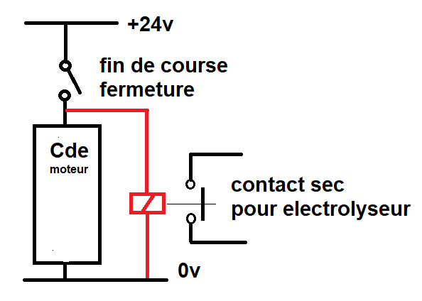

Si je comprends bien, suivant la position du volet vous voulez que l'électrolyseur fonctionne ou non. Si c'est ça le contact sec doit être côté volet.
Et quand le volet est fermé, il faut que le contact soit ouvert pour ne plus alimenter l'électrolyseur. Il faudra sans doute relayer à partir du fin de course

Il faut voir comment le fin de course fermeture est câblé.
Si celui-ci reprend une polarité +24v dans ce cas c'est facile, il suffit de mettre un relais pour avoir un contact sec. (voir schéma, en rouge le relai à ajouter)
Le contact fin de course est ouvert en fermeture totale du volet, le relais n'est plus alimenté et le contact sec est ouvert, l'électrolyseur est à l'arrêt .

Voilà ce que j'ai trouvé

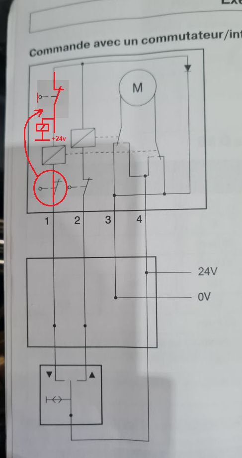

Ok pour le schéma, mais voilà le fin de course n'est pas au bon endroit pour ajouter un relais. Il aurait fallu qu'il soit comme sur mon schéma avec une reprise de polarité directe 0v ou +24v sur le fin de course (ici 0v).
Si c'est du câblage, il est possible de le déplacer, mais si c'est du circuit imprimer ça risque d'être compliqué.

J'ai uniquement les 4 câbles qui sortent du moteur et je n'ai accès à rien d'autre.
Nest-il pas possible d'installer un relais sur les câbles qui commandent l'ouverture et la fermeture.
Je me disais qu'en arrivant en fin de course le moteur ne consomme plus de courant et qu'un relais pouvait récupérer cette information pour alimenter le contact.
Dept : Saone Et Loire
Les 4 câbles doivent être ceux qui sont repérés de 1 à 4. On ne peut pas connaitre la position du volet à partir de ces 4 fils. Il faut avoir accès au fin de course .
Quant à l'idée de mesurer le courant, ça ne donnera pas la position du volet, la consommation disparaitra aussi bien au fin de course ouverture qu'au fin de course fermeture.
