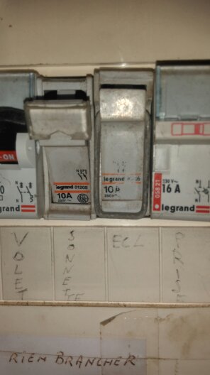

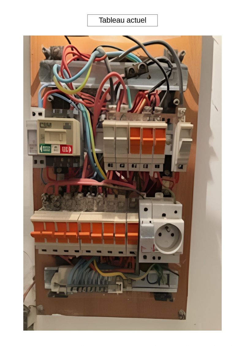

je pensais mettre en sécurité un tableau électrique  avec fusibles
Dans la maison il y a des prise en Tri phasé
personnellement je n'utilise pas le tri
mes questions sont les suivantes
peut on supprimé les prises en tri
quel conseil me donnez vous pour une mise en sécurité du tableau ainsi que le changement des fusibles par des disjoncteurs
sachant que les neutres sont regroupés en bas du tableau
pour information je suis en 220V
Ci joint des photos du tableau
Merci de votre aide

Déjà, le comptage est en tri ou en mono?
Il va falloir appairer les couples phase/neutre
Dept : Manche
Bonjour, vos photos, ne sont pas d'une grande aide. De toute façon il va falloir tout changer, poser au moins un interrupteur différentiel, changer tous les disjoncteurs, et comme dit par Rfco appairer les couples phase/neutre, bien que certain vous dirons que cela n'est pas obligatoire ! À refaire une chose autant la refaire bien.

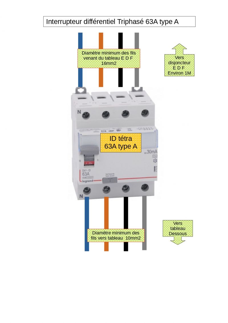

je devrais mettre un interrupteur différentiel en début de ligne sur les fils venant du compteur EDF
puis pour les fusibles ,remplacer par des disjoncteurs de mème ampérage avec le neutre correspondant
Que pensez vous pour le tri?

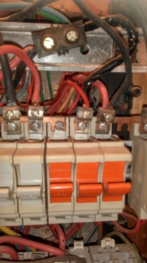

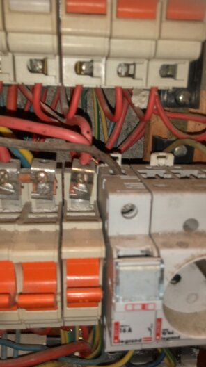

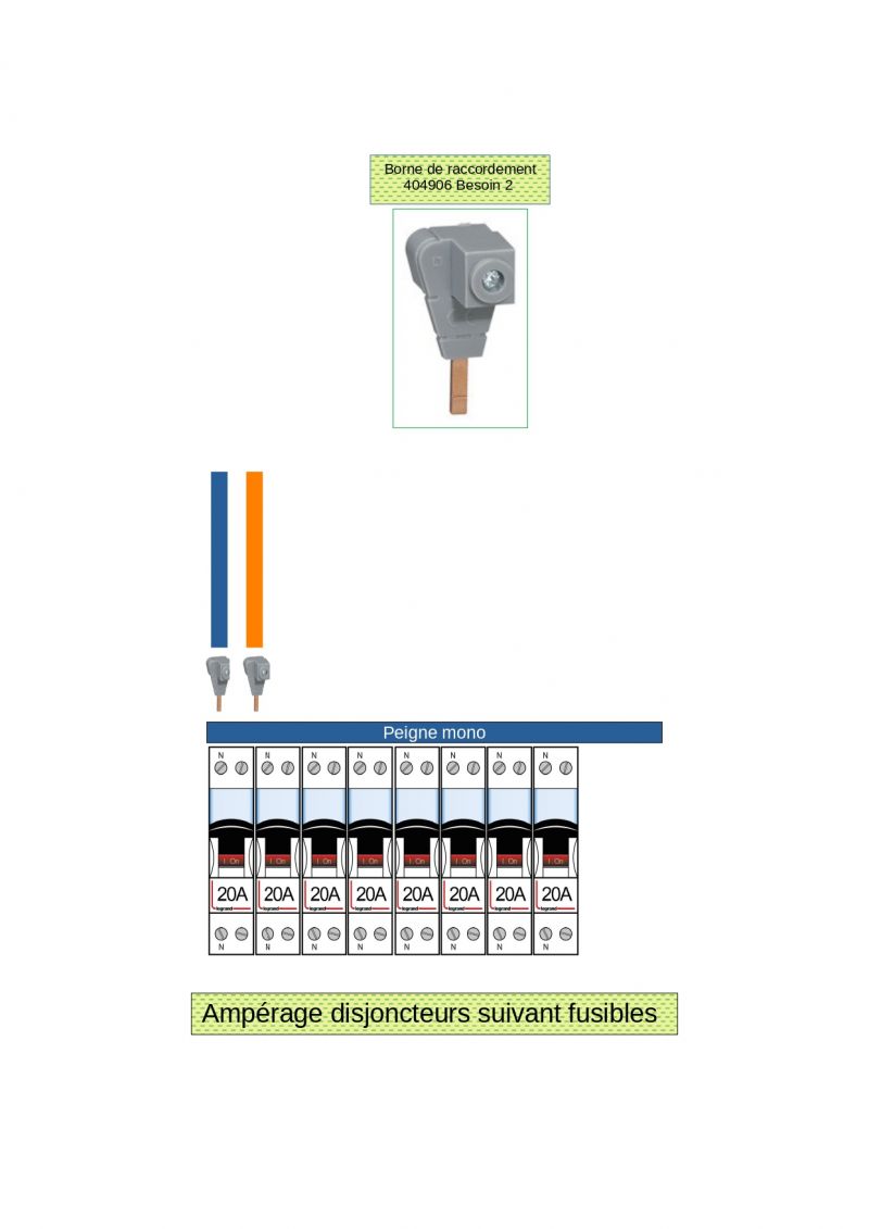

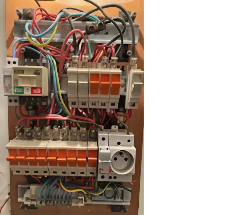

Je vous mets quelques photos
Je n'arrive pas à comprendre pourquoi plusieurs alimentations sur une barrette
Merci de votre aide

Répondez à la question de RFCO sur le comptage.

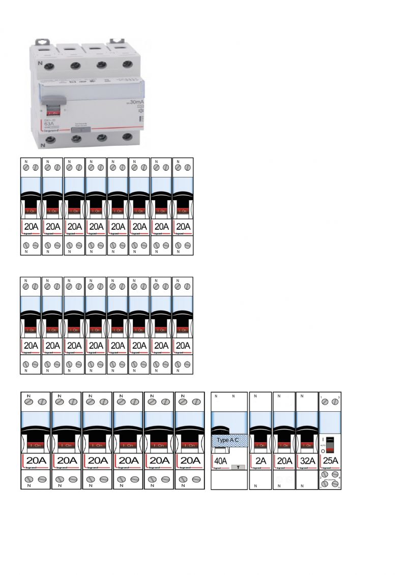

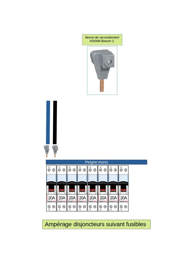

Je relance le sujet
je n'arrive pas à comprendre comment faire une mise en sécurité tableau monophasé
Merci de votre aide

La première chose à savoir, c est qu il n' y aucune protection contre les chocs électriques, pas d inter différentiel 30mA., vous pouvez être électrisé.
Il y a bien des fils Jaune/ vert dans le tableau mais a t'il une terre qui alimente le tableau ?
En l'état c est une installation dangereuse pour les utilisateurs.

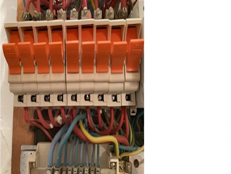

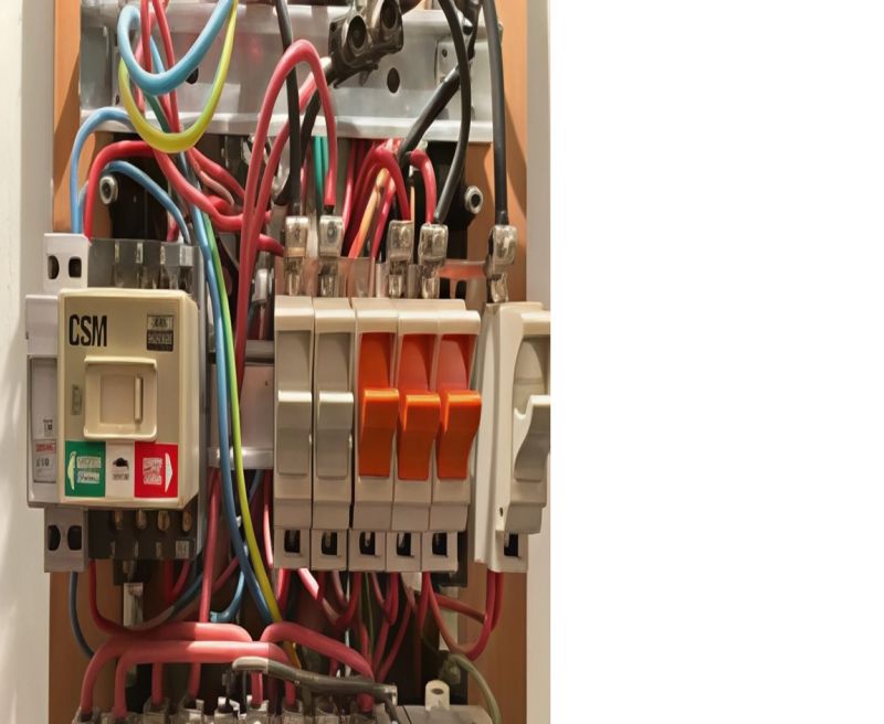

Que pensez vous des images suivantes?
Merci de votre aide
