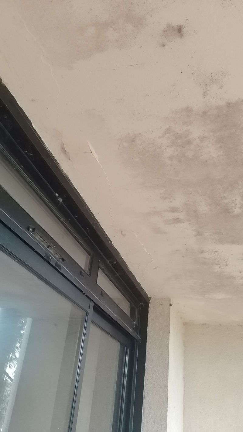

J'ai visité un bien qui me plait, mais voilà : en levant les yeux sur le balcon, j'ai remarqué une fissure longitudinale de 2/3mm située, parallèle d'une cinquantaine de centimètres de la fenêtre. Elle court tout du long de la fenêtre mais n'est pas aussi marquée partout sur la longueur comme on peut le voir sur la photo. A un endroit précis on peut observer une cloque de 15/20 centimètres, où la peinture se soulève :
Le balcon est également moucheté de noir sur toute sa surface, comme on peut le voir sur la photo.
Je ne sais pas à quel point cela peut-être grave d'un point de vu structurel, surtout pour une fissure qui suit ainsi une fenêtre ? Ni quel type de travaux cela peut-être engager ?

De mon point de vue quand ils ont remplacé la menuiserie il y a une partie de maçonnerie qui est tombée. Et ce que vous voyez comme une fissure c'est la limite de reprise. Pour la cloque je ne sais pas. Il y a quoi au dessus ?

Merci pour votre retour : la façade & les fenêtres sont d'origine ( 1994 ), il n'y avait rien à cet emplacement ( pas de coffre de volet déroulant - par exemple ). Au dessus il s'agit d'un autre balcon, avec un appartement identique ( même baie vitrée, même superficie de balcon. Le balcon d’où je prends la photo est carrelé, mais je ne peux pas assurer à 100% que celui du dessus le soit).
Les autres balcons de l'immeuble ne sont pas autant moucheté d'humidité ( ou pas autant ), et ne présentent pas de fissures.
