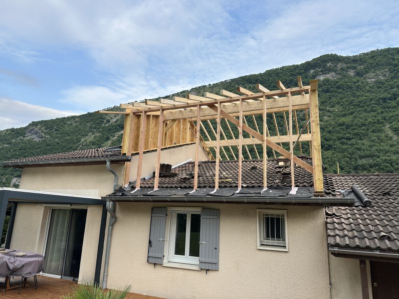

Je suis entrain de faire une surelevation de maison en bois, et je vais faire faire une ouverture sur le pignon pour une porte d'accès a cette extension.
Ce pignon est en moellon, isolé par l'interieur du coté mezzanine en 12cm et placo.
Je me pose la question de comment (et surtout l'épaisseur) d'isolant à mettre du coté extension sachant que ce mur porteur séparera finalement deux pièces dont déjà d'un coté isolé.
Je suis passé un peu partout, on me dit: pas besoin d'isoler, d'autre 45mm ou 75mm en laine de verre, et même d'autre avis en 120 mm comme pour un mur donnant sur l'extérieur.

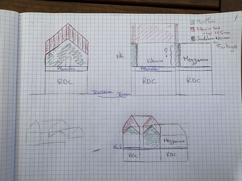

photos et plan de la situation actuelle
+ dessin de ce qui est envisagé pourraient aider.

Voici des photos et dessin pour que ce soit plus claire.
Le pignon (en vert et noir sur le dessins) est isolé par l'interieur (la mezzanine) . L'extension va ouvrir une pièce , donc le pignon, qui est déjà isolé ne donne pas sur l'exterieur à mon sens.
Le mur en bois qui se fixe au dessus, sera isolé en fibre de bois 145 et c'est cette partie qui donnera sur l'extérieur.
J'avais pour idée de mettre de l'isolant tout de même mais le moins possible pour économiser de l'espace.
Après si il faut j'en mettrai mais aujourd'hui je ne sais pas quoi mettre sur le pignon existant (celui qui donne sur l'interieur).

pour rester dans le 'très général' si les 2 cotés d'un mur sont toujours chauffés
à peu près à la même température une isolation thermique thermique n'est pas nécessaire.
Ce qui peut faire bouger cette généralité c'est peut être le traitement de ponts thermiques
et le traitement acoustique.
