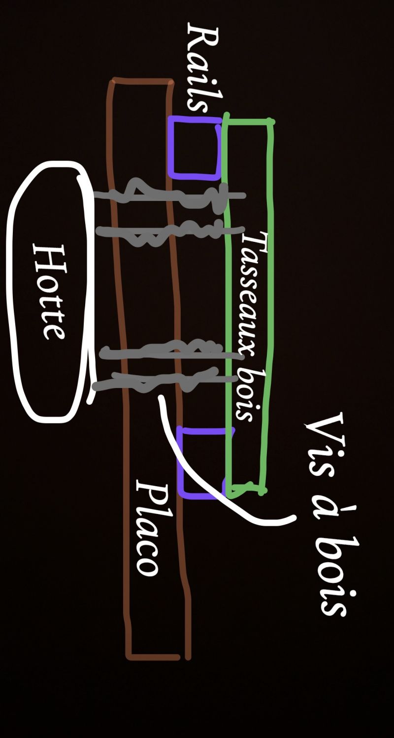

Nous venons d acheter une maison, nous avons refait notre cuisine et vient le moment de changer la hotte qui sur trouve au dessus de mon îlot central.
J’ai un doute sur la solidité de ce que j’ai fait et j’aimerais vos avis et conseils.
Nous avons un faux plafond en placo fixé sur des rails.
Au dessus se trouve l isolation et ensuite notre plancher en bois pour l étage.
Nous avons acheté une hotte à suspendre qui pèse 11kilos.
Afin que celle ci ne soit pas fixé seulement sur le placo nous avons posé des tasseaux sur les rails et nous avons fixé la hotte avec 4 vises à bois directement sur les tasseaux.
Je ne sais pas si je suis assez clair, j’ai essayé de faire un petit croquis mais je ne suis pas experte en dessin non plus ..
Pensez vous que cela est assez solide ?
Merci à tous.

Bonjour, merci pour votre croquis, cela me rassure de voir qu'il y a pire que moi pour faire des croquis.
Mais dans les faits, si votre planche repose bien sur les fourrures, et que vous avis viser vos vis sur la planche, il n'y a pas de risque.
Par contre à l'endroit ou vous avez mis vos vis, il risque d'y avoir un écrasement du placo

Haha désolée pour ce croquis mais vous avez compris l idée c'est le principal
Merci pour votre retour. Ça me rassure que ce que j'ai fait est plutôt ok.
Vous avez une idée pour éviter l écrasement du placo ? Ou je peux laisser comme ça ? Quel est le « danger » ?
Il faudrait poser une planche de 2 cm d'épaisseur entre les fourrures

Ok je vois. Ça risque d être compliqué, voir impossible à faire.
Pas d autre choix que de laisser comme ça alors.
Une idée pour le placo.
tu dois avoir un cache d'une certaine forme et dimension qui coulisse verticalement.
Tu déposes ta hotte.
Tu découpes un morceau de panneau de la dimension du cache et tu le visses sous le BA13 au bon emplacement des vis que tu auras repérées.
Tu fixes la hotte sur ce bois

J arrive un peu tard pour répondre.
Pour un non pro, c'est parfait ce que vous avez fait!!! Vous avez utilisé votre bon sens!
J'ai vu des pro fixer ces hottes directement dans le placo, sans renforts au dessus!!!
Autant dire que ça ne tient pas longtemps !!!
