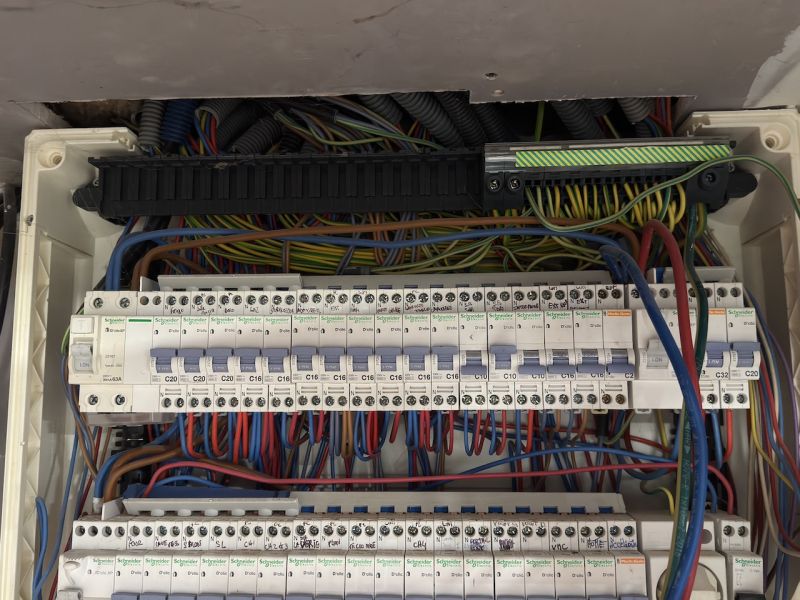

Je vais déplacer un tableau qui a été très mal fait cf PJ au plafond inacessible avec bien trop de modules..
Je vais le déplacer à 3 mettre sur un autre pan de mur avec une belle GTL, bien aux normes NF15-100 mais comment oeuvrer au mieux pour raccorder les fils d'un côté à l'autre.
Après j'ai 4 options
- mettre un bout de GTL avec un cornet d'épanouissementt en haut vu que le tableau est collé au plafond quasiment et que tout arrive d'en haut, y compris les nouveaux câbles, l'évasement me donnera de la place.
- ou bien faire une grosse boite de dérivation pavillonnaire de 250x250 (mais c'est quand même pas toujours simple de faire venir les gaines sur les 4 côtés surtout qu'à mon avis y'a pas de marge pour tirer), à fleur de placo, c'est beau c'est propre.
- ou alors je laisse le tableau tel quel et j'en fais une grosse boite de dérivation raccordement mais ça va pas être simple de refaire venir autant de gaines par le plafond.
D'expérience, vous feriez quoi ? Comme ça le bout de GTL avec le cornet d'évasement me parait la solution la plus simple à faire. J'aimerai bien la belle boite de dérivation à fleur de plafond mais ça va être compliqué, et sinon la mettre à la place du tableau actuel n'est pas possible non plus sinon il faut que je le coupe complètement sur une face.
- Sinon faire une boite de dérivation maison, ouverte par le haut mais je n'ai pas d'imprimante 3d pour ça et en plus faudrait récupérer une substance anti incendie pour la concevoir. Je pense qu'en 2025 il faut oublier les boites maisons en bois, quoiqu'ignifugé, c'est peut être admissible ?
(oui oui y'a rien qui va dans ce tableau je sais .....  je vous passe les détails d'un électricien qui a fait faillite et d'une maison que j'ai acheté avec plein de pb mais c'était un contexte conjugal particulier et j'en supporte encore les conséquences)
Merci de votre avis.

Bonjour, votre 1er solution est une bonne solution. IL faudra juste fermer le dessous du morceau de GTL J'ai déjà fait cela plusieurs fois.

Etant donné que le tableau fait 570 de large... et que trouver une GTL de 600 mm de largeur, c'est un peu dur, je mets du coup 2 GTL côte à côte avec 2 cornets d'épanouissement ?
