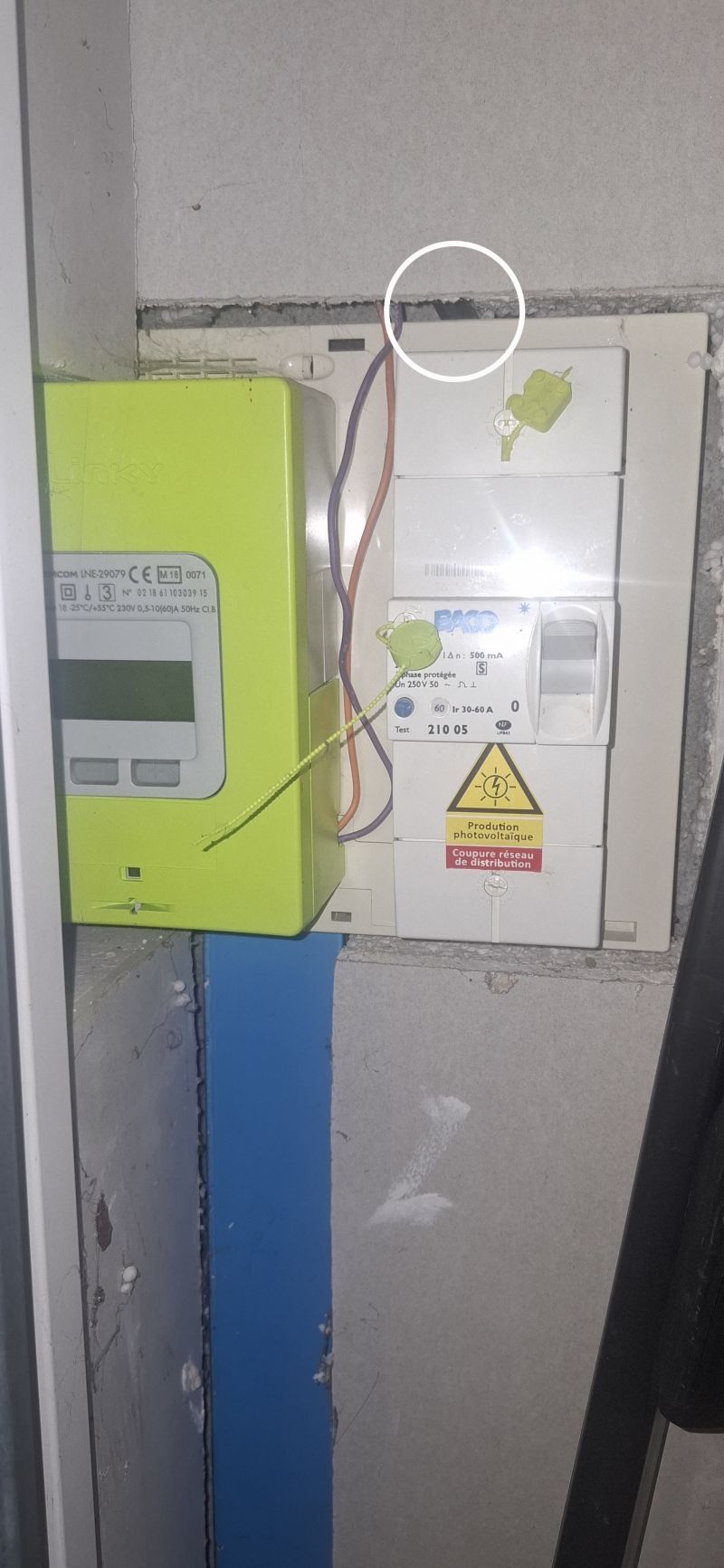

Je me permets de vous contacter car suite à un incident dans mon tableau électrique je me suis rendu compte que l’alimentation de mon tableau électrique est en 6mm2 et que la norme c’est 16mm2 ( linky, abonnement 9kv 60A, le tout dans mon garage)
J’envisage de remplacer ce dernier par du R2V (longueur 3m) et j’aurai aimé savoir si il fallait le mettre dans une gaine et de quel diamètre?( l’actuel cable est dans la doublure polystyrène placo sans gaine)
De plus, le cable actuel sors par le haut de la platine du disjoncteur général, est ce quil y a de l’alimentation dans la platine entre le linky et le disjoncteur générale même si il est coupé? (Je ne veux pas prendre une châtaigne lors du remplacement du cable).
Enfin, j’ai une pince ampèremétrique branchée sur la phase pour mon installation de panneaux photovoltaiques, est ce que le changement de section influe sur le paramétrage de mon boîtier enphase metered?
Merci.

Sur la section: pour un calibre de 60 A on monte generalement a 16 mm2 cuivre (R2V ou conducteurs homologues). Pour un abonnement 9 kVA en France le calibre est souvent 45 A et 10 mm2 suffit, mais il faut verifier votre calibre exact. Sur 3 m la chute de tension est faible, mais la protection doit rester coherente avec le disjoncteur principal.
Gaine et protection: idealement un conducteur 16 mm2 se pose dans une gaine ICTA pour protection mecanique; un diametre de 25 mm facilite le passage. Evitez de laisser un cable nu dans une doublure polystyrene; le materiau peut poser un risque. Concernant l'alimentation entre Linky et la platine: meme si le disjoncteur general est coupe, la partie cote compteur reste sous tension tant que l'ouvrage n'a pas ete isole par le gestionnaire (Enedis) ou un organe de coupure approprie. Ne travaillez pas dessus sans isolation officielle ou sans electricien qualifie.
Pour la pince amperemetrique / boitier Enphase: la section du cable n'affecte pas la mesure du transformateur de courant si la pince/CT reste sur le meme conducteur; seul un changement d'emplacement ou d'orientation du capteur peut fausser la mesure.

La théorie veut que ce type de platine vous autorise à changer le câble entre le disjoncteur de branchement et le tableau électrique sans risque une fois le disjoncteur coupé. Mais un PRO vous le confirmera...
Pour ce qui est du fait que le câble est à même l'isolant thermique, je dirais que c'est pas top ! La NF C 15-100 ne semble reprendre que des cas où les câbles sont dans des "conduits noyés dans des parois thermiquement isolantes". On est pas dans le cas d'un vide de construction. Donc je dirais qu'il vaut mieux y rajouter une gaine ICTA.
