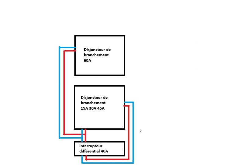

Bonjour! j'ai du mal à comprendre le cablage actuel de l'amont de mon tableau électrique. Il y a 2 disjoncteurs de branchement, un 60A et un 15-45A. De ce dernier sort 2 circuits, un circuit relié au haut du tableau (comme le 60A) et un circuit reliè au bas de l'interrupteur différentiel 40A.
Les 2 disjoncteurs de branchement + l'interrupteur différentiel doivent être remontés pour alimenter les disjoncteurs du tableau.
Pourquoi 2 disjoncteurs de branchement? A quoi sert ce circuit sous l'interrupteur différentiel?
Question subsidiaire: c'est normal que le disjoncteur de branchement 15-45A ne soit pas plombé?
Merci de m'éclairer de vos lumières!

Le schéma n'est pas clair.
Vous parlez de tableaux (que l'on ne voit pas).
On ne voit pas à quoi se raccorde exactement les différents fils que vous évoquez.
Il est possible d'avoir 2 disjoncteurs de branchement.
C'est en général le cas lorsque le disjoncteur EDF est à l'extérieur ou dans un autre local que l'habitation.
Dans ce cas on en rajoute un 2ème privatif (donc non plombé) pour assurer la coupure générale du logement depuis l'intérieur.
Mais on ne le raccorde pas avec une boucle telle que celle que vous avez proposé.
Un schéma plus clair ou des photos aiderait à comprendre la logique qui a été adoptée.

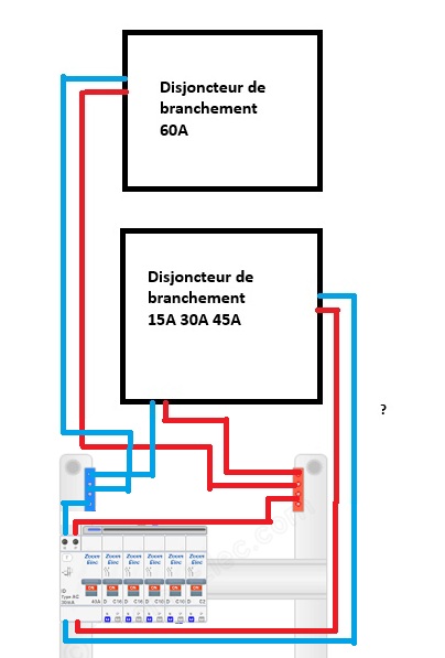

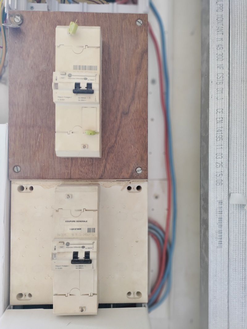

Bonsoir et merci de votre réponse Carminas.
Voilà une photo et un schéma un peu plus clair je l'espère.
Je comprendrais la logique si le 2ème disjoncteur de branchement était en cascade du 1er, mais ce n'est pas le cas.
Et ce circuit qui part du bas du disjoncteur est étonnant. Peut-être qu'il n'est relié à rien? mais je ne sais pas comment sont branchés ces fils en arrière des disjoncteurs de branchement.
Une idée?

Ouvrez les 3 capots non plombés des disjoncteurs de branchement pour voir ce qui s'y raccorde.

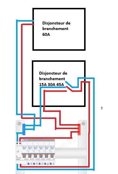

Bon j'ai ouvert et je confirme que disjoncteur de branchement 15-45A joue le rôle d'interrupteur entre les 2 circuits.
Mais du coup quel intérêt?
Que feriez-vous à ma place, éliminer le 15-45A? ou le cabler autrement?
Vous êtes sûr de cela ? Car d'après vos branchements, selon votre schéma, ça ne semble pas possible , le DB 60A serait suffisant pour alimenter le tableau.
Et les connexions amont et aval sur le différentiel, c'est pour le moins bizarre.
Tel que c'est représenté, cela fait une boucle, donc cela ne sert même pas d'interrupteur, donc si c'est bien cela : AUCUN INTERET
Vu que le DB 60A est à juste au dessus, virez ce DB 45A qui ne sert à rien et à la limite dangereux, car on pourrait se croire en sécurité en l'ayant coupé alors qu'il n'en n'est rien.
