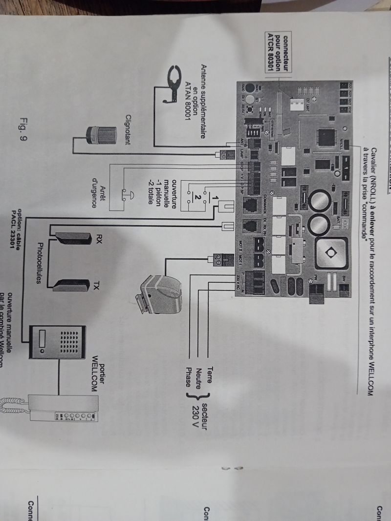

Mes cellules de portail coulissant ne fonctionne plus.cest de la marque extel.Hors ces céllules n'existe plus.mes deux céllule d'origine on toutes deux 4 fil.Tandis que les nouvelles on 2 et 4 fil.ma question est :est ce que je peux connecter ces nouvelles céllules à mon portail?

Voilà ce que j'ai

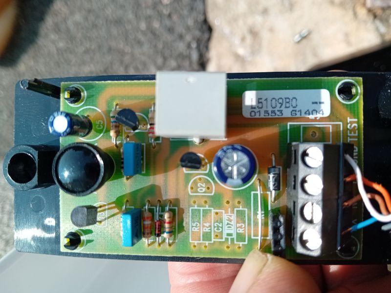

Ça c'est la tx
Sur RX on devine une borne  NC donc traditionnelle

La réceptrice est en 4 ou 5 fils, l'émettrice en 2 fils, ça ne m'étonne pas du tout
On "éclaire la réceptrice" (via l'émettrice qui n'est qu'une "ampoule") qui ouvre le contact si elle ne reçoit pas la lumière (GND et NC) donc logique

Si tu laisse GND et NC shuntés pas de "soucis" la sécurité n'agira pas, même en fermeture si tu passe devant les cellules

J'ai monter les nouvelles céllules.TX 2 fils et RX 4 fil.et bien ca marche nickel.avec sécurité piéton. J'étais septique à la base mais finalement tous roule.
