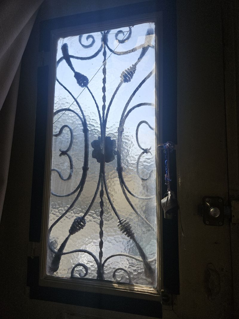

J’ai rénové l’ensemble de ma maison ces deux dernières années, et nous y habitons depuis octobre dernier. Actuellement, nous avons une porte d’entrée en bois vitrée. Habitant dans une rue dite "protégée", la mairie m’a informé que je dois la remplacer par une porte identique (pas forcément vitrée, mais avec un aspect similaire).
J’habite à Amiens, et je souhaite changer cette porte avant l’hiver prochain : autant vous dire que le froid passe de partout et que le rez-de-chaussée était quasiment inhabitable cet hiver…
Je cherche donc des recommandations : est-ce que certains d’entre vous connaissent des artisans ou des enseignes fiables qui proposent des devis honnêtes, sans surcoût exagéré ? L’idéal serait de pouvoir étaler le paiement.
Pour info, j’avais déjà demandé des devis il y a un an chez Leroy Merlin, Gedimat, Normiver et Lapeyre.

Bonjour ,
C'est la porte qui pose problème , l'air passe par où ?
Vous allez être limite côté installation car il faut bien 3 à 6 semaines pour commander une huisserie avec un design un peu avancé et en fonction des disponibilités de l'artisan , cela peut donner une intervention au plus tôt en septembre en raison des fermetures annuelles d'été .
Pour le financement , voyez l'eco ptz avec votre établissement financier . Et à la rigueur profitez de celui-ci pour éventuellement changer quelques fenêtres si le besoin s'en fait sentir .
Pour le choix de l'artisan , regardez les avis internet . d'autre part exiger la remise en état de la maçonnerie (rebouchage des trous dans le tableau, remise en état du seuil, etc pas à la mousse expansive ou silicone) et ne payez jamais plus de 30% d'acompte.

Merci pour le conseil, il ne m'a pas encore contacté
Que conseillez vous comme enseigne ? J'ai l'impression que les prix chez les artisans sont plus cher que chez les enseignes..
Je partais avec leroy merlin car ils peuvent prendre les paiements en 10x par exemple.
Ensuite une autre question : ma porte actuelle à un imposte cintrée. La plus part des enseignes ne font pas imposte cintrée. Est ce possible d'avoir une porte avec imposte de forme rectangle mais avoir la brique cintrée ?
Enfin, quelle pose est la meilleure selon vous ? En feuillure ?

Merci beaucoup pour les conseils.
J'ai l'impression que l'air passé entrée la porte et le bâtis mais également de la vitre (c'est du simple vitrage...).
Nous aimerions que la porte soit installée d'ici octobre maximum donc niveau timing on est pas mal non ?
Je ne connais pas l'éco ptz, ce n'est pas sous condition de revenu ? Je vais faire mes recherches, merci. J'ai déjà changé toutes mes fenêtres 😊
Étant donné que j'ai retape toute la maison, j'ai laissé en attente le contour de la porte (cf. Photo)
J'ai également posé des questions dans des messages plus haut si cela vous intéresse concernant la porte vous semblez vous y connaître. Merci énormément pour votre aide.
