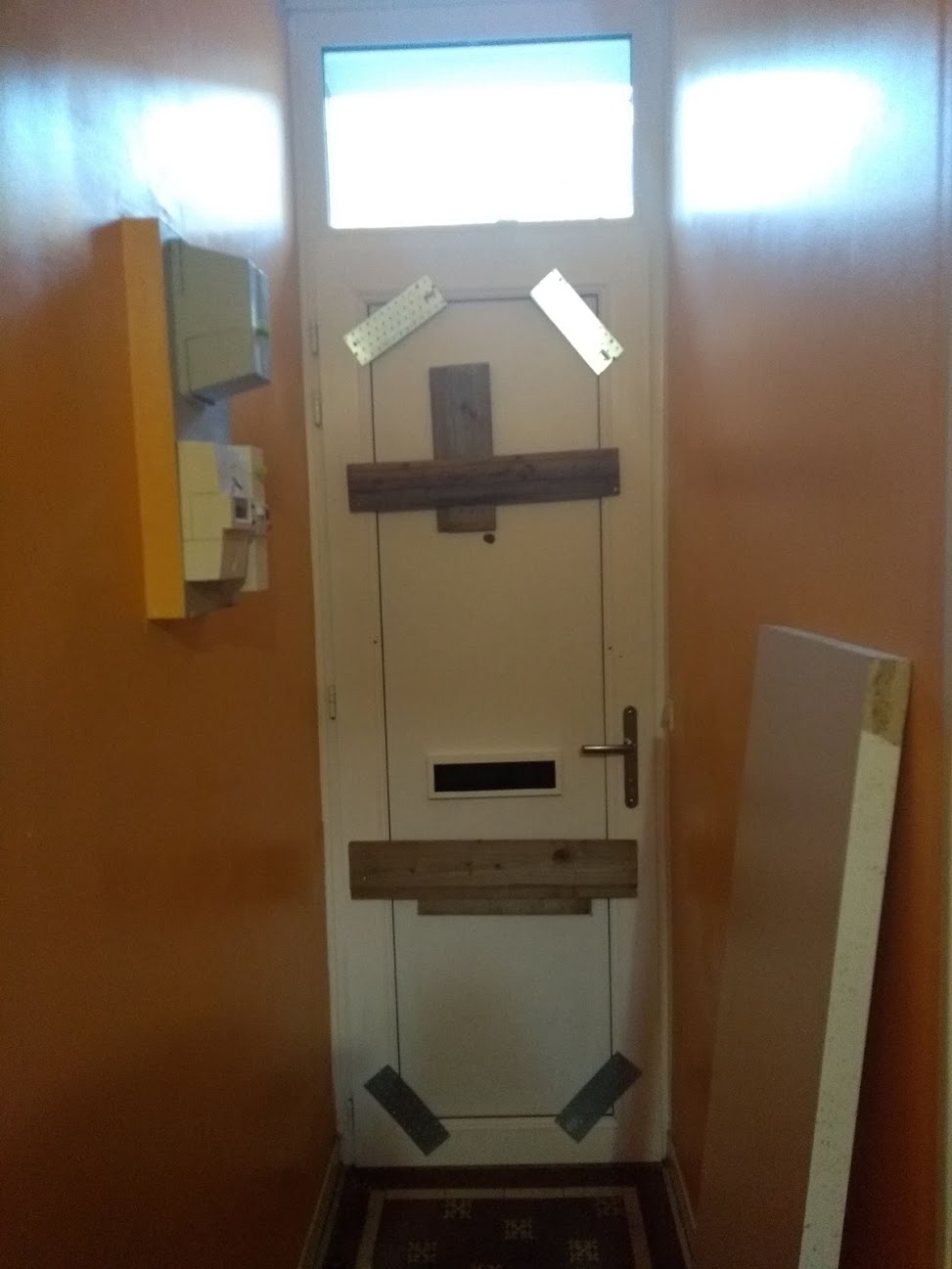

Suite à un cambriolage où 3 coups de pied ont suffit à casser le panneau intérieur de ma porte (PVC) je cherche à acheter une nouvelle porte d'entrée. J'ai quelques questions :
Sachant que l'esthétique ne m'intéresse pas plus que ça, je veux la meilleure sécurité pour un prix pas trop élevé non plus. En faisant des recherches sur le forum il m'a semblé que l'acier était une bonne solution. Qu'en pensez-vous ?
ma porte fait 76cm de large. Avec l'encadrement 83. je vois des portes plus larges à chaque fois quand je cherche (minimum 90, parfois 80) ça se découpe du coup ?
J'ai également une question concernant l'encadrement.
Voici ma porte d'entrée actuelle : https://urlz.fr/9wYu (oui je sais le rafistolage... J'ai fait avec ce que j'avais à une heure du matin  si vous avez des idées pour solidifier cette porte en attendant la nouvelle je suis preneur)
Il y a une vitre au dessus comme vous pouvez voir. Elle est intégrée à l'encadrement. Dois-je tout changer ? Du coup ça change la donne pour la porte ? Il me faut du sur-mesure ? Est-ce que ça change énormément les prix ?

Bonjour, La porte, on ne peut pas la voir.
Ceci dit, moi, je garde ma veille porte en bois de chêne, car elle est très costaud. Je l'ai isolée par l'intérieur en conservant le jour.
si votre porte ne donne pas directement sur la rue, faites un S A S, (comme une petite véranda), ça fera deux portes à franchir pour les cambrioleurs, ça complique, ça prend du temps.
Ou alors vous allez voir un pro (les fenêtriers posent aussi des portes) et il vous fera une porte sur mesure.

Bonjour, Il se pourrait que votre assurance vous paie une porte à l'identique, ça ferait toujours un peu de sous.
Ce couloir est bien étroit. Pourquoi, ne pas tomber la cloison au moins en partie d'un côté et mettre la porte environ 1 mètre plus loin et placer une porte soit en face, soit sur le côté, comme ça arrange. Et pourquoi pas une porte à barreaux ou en grille pour décourager les gens malintentionnés.
La porte étant sur le côté dans le séjour, s'il se trouve par là, serait pas mal, et le couloir pourrait servir de local de rangement. On pourrait même y laisser du jour en haut.

En fait il s'agit d'un mur porteur donc c'est assez compliqué et coûteux malheureusement. Et puis il n'y a pas trop de place après, juste une fenêtre, c'est une maison 1930 très étroite.
Bonjour, Pour ouvrir simplement pour une porte, ce n'est pas trop compliqué, même si c'est un mur porteur. Mais bon.
Les portes qui résistent un peu plus, sont en alu, je crois.
Rien ne vous empêche de faire le tour des marchands pour vous informer sur la solidité des différents modèles, ce qui vous aiderait à faire votre choix.

Bonjour, Pour être vraiment en sécurité, il faudrait des barreaux aux fenêtres du rez-de-chaussée, et les peindre en blanc pour que ça fasse moins enfermé.
Mais une porte en retrait s'abimerait moins, prendrait moins de chocs et permettrait même de mieux sécuriser, et à ce moment là, pas besoin d'une porte aussi chère. Certains mettent une porte en verre épais en bordure de rue, ensuite une porte intérieure. ça fait deux portes, c'est plus compliqué, ça décourage. Et le système coupe le froid, en plus.
Faut voir les différentes solutions et comparer les prix.
En attendant, essayer de visser sur les bords de la porte un contreplaqué de 10 mm découpé à la mesure et peignez le en blanc.

Si votre ancienne porte est en PVC (ouvrant et dormant), vous êtes dans l'obligation de tout déposer.
Comme la largeur parait faible, le sur mesure me semble inévitable.
Oubliez l'idée de conserver l'imposte vitrée, ça ferait du mauvais boulot, il vaut mieux tout remplacer.
Le fabricant Bel'M a des portes en acier pour l'ouvrant et un dormant en alu.
L'isolation thermique est bonne.
Le système de fermeture combinant des galets et des crochets est très sécurisant.
Normalement l'assurance ne refuse pas une porte en acier et prend tout en charge.
L'expert va vous demander des devis, ne perdez pas de temps.
