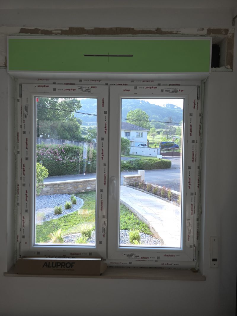

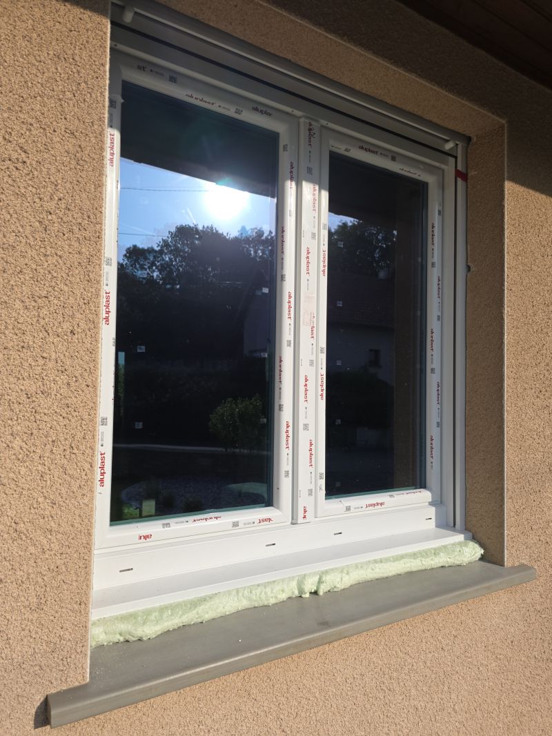

Mon artisan renommé est en train de poser mes fenêtres.
Je vois pas mal de mousse expansive, à priori elle n est pas pour assurer l étanchéité donc aucun probleme de dtu.
Une couche de mousse a été mise en dessous des fenêtres egalement.
Est-ce que ca semble ok si non auriez vous des arguments ?
Merci d avance

Pas trop, j'ai vu une erreur dans les dimensions de la fenêtre, l'espace comblé avec de la mousse, et caché avec du plat PVC

C'est minimum un élargisseur bas
ou reprise de maçonnerie...
mais le mieux est de changer la fenêtre et d'en reposer une avec les bonnes cotes
dans tous les cas il faut enlever la fenêtre actuelle.
le menuisier va essayer de vous entourlouper
cependant s'il met vraiment de la mauvaise fois, vous avez vérifier qu'il était bien couvert par une decennale qui est valide.
il faudra attendre le sinistre (degat des eaux) et faire intevenir la décennale.
si vous êtes plus pressé, appeler votre assistance juridique pour faire passer un expert
