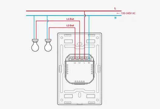

j'ai actuellement un inter double legrand dooxie que j'aimerais remplacé par cette équipement:
https://sonoff.tech/product/central-control-panel/nspanel/
Mais voici mon problème...
Mes deux lumière que j'aimerais connecter au deux petit boutons en dessous de l'écran ne sont pas sur le même disjoncteur. Je n'y connais rien en elec mais quand je regarde le schema j'ai des doute que ca marche.
Avez vous une solution a me proposé ?
es-que si je tire un nouveau câble neutre et que je le connecte simplement a l'écran pour qu'il soit alimenté et que je branche le L1 et L2 comme actuellement sur mon inter legrand vous pensez que ca peux fonctionné ?
Merci pour vos réponses

Cela va fonctionner (si les 2 disjoncteurs sont sous le même différentiel) mais cela va être dangereux car vous aller mélanger les 2 circuits.
Regroupez vos 2 disjoncteur sur un seul peut être une solution simple à mettre en oeuvre.

D'accord, merci pour votre réponse.
je vais regarder si je peux faire ça facilement alors.
Merci pour votre réponse
