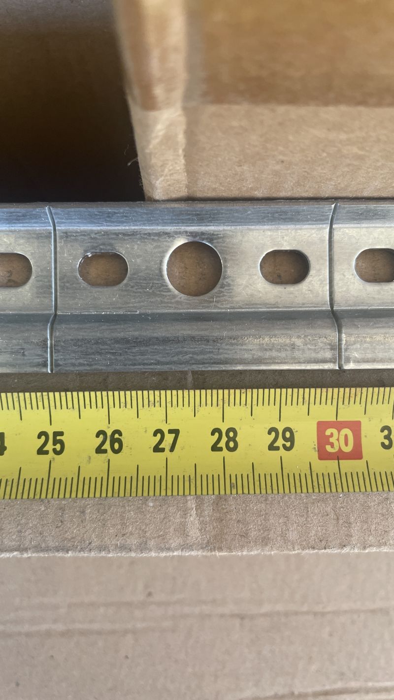

Il y a un rail fourni prédécoupé. Je suppose qu'il faut mettre un morceau (5cm) par accroche avec 1vis dans chaque ovale. Mais je trouve que 3cm d'écart entre les trou c'est pas beaucoup. Mon mur est en placo, avant de voir le rail j'étais parti sur des chevilles de 10 avec des vis M5, mais il resterai seulement 2cm de placo entre les 2chevilles..

Le rail est sensé supporter la charge des meubles en répartissant le poids. Si vous coupez des morceaux de 5 cm de ce rail, vous allez limiter cette répartition.
Normalement, ce type de rail doit faire toute la largeur à l'arrière de vos meubles hauts et assurer la bonne horizontalité de ceux-ci dans le cas où il y aurait plusieurs caisson fixés les uns à coté des autres. Là, au vu de la dernière photo, il semblerait que les crochets de fixation à l'arrière du caisson ne soient pas suffisamment profond pour le permettre et qu'il faille découper des portions de rail correspondant à la largeur intérieur de chaque caisson (pour l'exemple, vous avez très bien placé le rail sur le caisson et il suffirait de découper les 11 portions de 5 cm pour ce meuble de 60 cm).
Avec chaque caisson, vous devez avoir autant de systèmes de verrouillage, pour solidariser le caisson sur le rail, que d'encoches de fixation pour éviter qu'il ne se décroche (1 par emplacement). Là, pour ce caisson, vous devez en avoir 2.
Maintenant, vous parlez de chevilles de 10. Les chevilles et vis de fixations dépendent du matériau qui compose le mur sur lequel vous voulez fixer vos caissons. Pour du placo, il faut utiliser des chevilles à placo. Si vous avez prévu et anticipé avec des renforts qui ont été glissés entre les rails du placo, vous pouvez utiliser directement des vis correspondant à la nature de ces renforts (vis bois pour des renforts en plaque OSB, par ex).

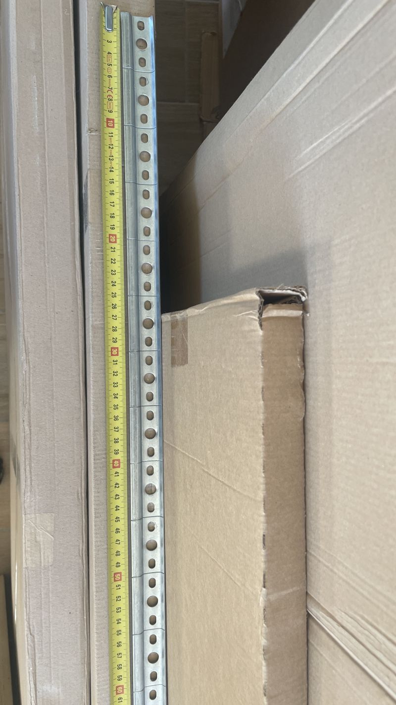

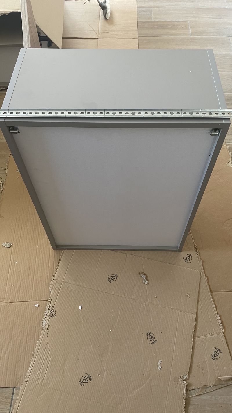

J'avais penser mettre tout le rails donner et poser les 3meubles sur celui ci comme j'ai pu voir sur la majorité des vidéos YouTube.
Les accroches des meubles peuvent sortir beaucoup plus mais le haut du meuble ne serait pas plaqué contre le mur. Le rail appuierai sur les planche latéral des meubles.
J'ai regardée également votre idée, mais les 11portions sont légèrement plus petite que la longueur entre les 2 extrémité des fixation..
les pattes de fixation des meubles font un rectangle vide seulement 1 bord des rectangles porte sur le rail.. c'est suffisant ?
On ma donner l'idée de mettre plusieurs portions de chaque côté au lieu d'en mettre une seule. Genre au moins 2portions minimum pour mieux répartir la charge sur le mur non renforcé et mettre une cheville a chaque bout . Avec les trou ovale qui permettent d'ajuster pile à la longueur des accroches de chaque côté.
Qu'en penses-tu ? Mettre par exemple 2 à 5portions de chaque côté serait bien, avec 2 chevilles de 10 ?

Bonjour, pas trop de questions à se poser:vous présentez le rail comme vous l'avez fait, et vous le coupez. Le rail est toujours moins long de quelques millimètres que le caisson.
Ensuite, plus qu'à fixer le rail au mur: une molly (si placo) à l'extrémité du rail, puis une molly 2 ou 3 trous plus loin, puis, si vous avez peur, une tous les 20 cm. Le mieux serait de tomber sur un rail placo et de visser directement dedans. Avec un aimant, vous pourrez les repérer.

C'est du rail à découper en fonction du nombre  de meuble.
Il faudrait qu'une seule vis pour tenir les éléments mais la plaquette tournerait, d'où les 2 vis
Une simple vis dans le placo suffirait pour maintenir la plaquette de niveau dans le 3° trou .

Il faut toujours 2 vis par tes plaquettes à 3 trous.

Votre idée de mettre deux portions du rail est suffisante c'est ce que j'ai fait pendant des années sur les cuisines armony, le plus important est de mettre les chevilles adaptées

w36xb2w a écrit:Il serait étonnant que tu puisses mettre une longueur derrière chaque meuble. A VERIFIER AVANT POSE.
J'ai plus de longueur de rail que de longueur de meuble.

Juste 2 portions de chaque côté avec 1vis à chaque extrémité ? vous mettez des chevilles molly de 10/11 (vis M5) ?
J'ai essayé la tête des vis de cheville 8 (vis M4) la tête est trop juste pour les trou ovale. Elle porte a peine sur 0.5mm du rail.

Mettre une barre complète ou juste des morceaux de 6 cm n'est pas plus solide, ca permet juste de les mettre de niveau plus rapidement.
Elle est livrée en longueur standard donc toujours supérieure aux nombre de plaquettes  à mettre en place.
Bien que je n'aime pas le BA13 et les molly, lorsque c'est nécessaire  j'en prends et je met une rondelle pour éviter le passage de la têt au travers du trou.
Pas de soucis pour l'écartement des 2 vis.

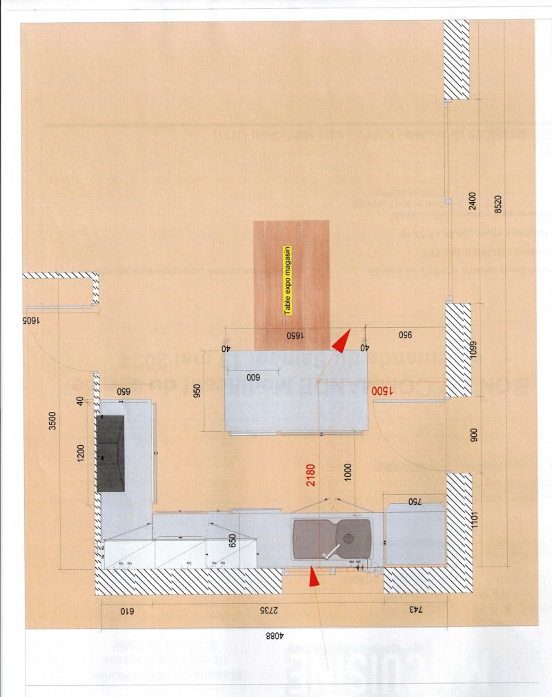

Installation de l'évier et plaque de cuisson (voir photo message au dessus)
L'évier est un grand bac avec égouttoir que je met coté droit. Combien je dois laissé entre le bord gauche du plan de travail (coté frigo) et le bac de l'évier ?
Pareil pour devant, à combien du devant dois commencé l'évier ?
Et même question pour la plaque induction, distance entre devant et la plaque ?

Bonjour, pour plaque et évier, on fait la découpe, en général, à 65 ou 70 mm du chant avant du plan de travail.

J'ai toujours découpé au ras des barres métalliques de maintien des côtés des meubles.
