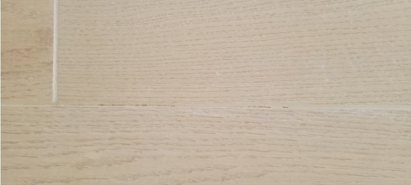

Nous avons choisit pour notre carrelage immitation parquet le joint ci contre. Nous l'avons choisis en magasin de carrelage et rien ne nous a été dit de spécifique dessus.
Sauf que notre carreleur a apparemment du mal avec sa pose (bon, il n'est pas très doué de base, j'ai l'impression).
La première fois, comme il avait posé avec du retard et que pas mal de poussière devait être brassée dans la zone la semaine d'après, il avait posé les joints et tout de suite recouvert avec une bâche plastique...
Je l'ai enlevée dès que je l'ai vue 6 à 8 h après, mais il était trop tard. C'était trempé en dessous et les joints étaient foutus. Il y avait des bulles partout, des fissures, la couleur avait viré au blanc, etc.
On a contacté le fabricant qui expliquait que c'était "soit le résultat d'un excès d'eau soit lors de la préparation, soit au nettoyage (alors que le joint ne devait pas être suffisamment sec)".
Bon, ils ont été ok pour tout reprendre vu que l'erreur nous semblait venir de la mise en œuvre.

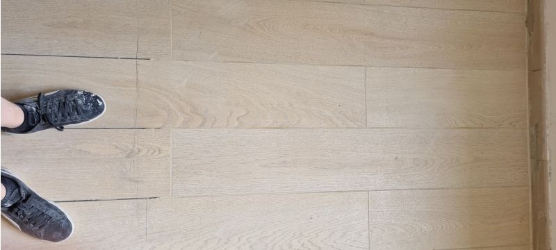

Vendredi, je reçois un message comme quoi ils ont scrupuleusement suivi les recommandations du fabricant, et ont fait un carré test d'1 m sur 1 m pour que l'on voie l'évolution de la "couleur" et si oui ou non nous partons avec cela.

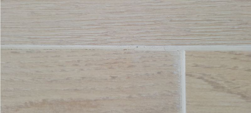

Sauf que bah maintenant c'est un effet dalmatien. Il n'y a plus de bulles et fissures (enfin si, une, mais je suppose que c'est normal), par contre la couleur, si elle n'est pas blanche, est différente tous les 20 cm...
Photo samedi
Photo dimanche
Je ne comprends pas.
Bon, il ne me semble pas avoir vu de balance et ils n'ont utilisé qu'une partie du sac, donc je suis sceptique sur le côté "avoir suivi scrupuleusement les prescriptions de dosage".
Mais même si ce n'était pas le cas, c'est le même seau, même mélange, même dosage, la différence de couleurs ne devrait pas être tous les 20 cm... Idem pour le lavage sur une si petite surface, difficile de faire des choses déséquilibrées à ce point, non ?
Comment expliquer cela ?
J'ai vu que les joints extra-fins demandaient pas mal de rigueur (alors que l'on ne nous a rien dit en magasin). Pensez-vous qu'avec un autre joint cela soit mieux ?
Avez vous des idées d'explications ? Des conseils ?
Merci pour votre lecture

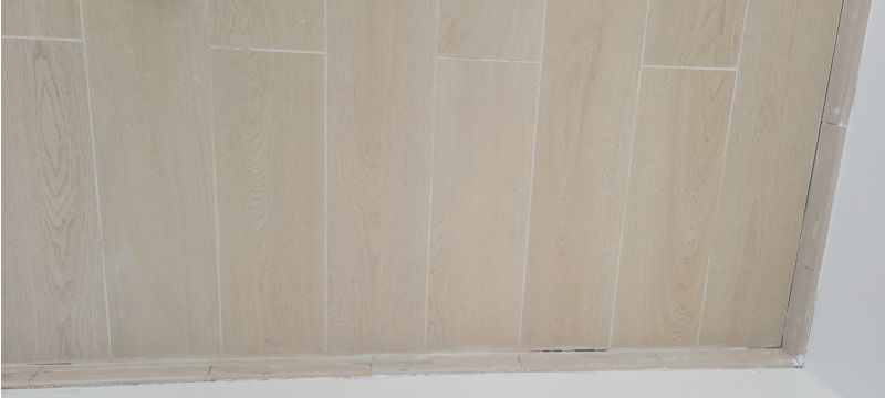

Bonjour, j'ai le même soucis avec mes joints, le commercial de la marque m'a dit la même chose : mauvais mélange ou trop grosse quantité d'eau. Comment avez vous fait pour y remédier ? Cordialement
Env. 70 message Rhone
gaitoman a écrit:Bonjour, j'ai le même soucis avec mes joints, le commercial de la marque m'a dit la même chose : mauvais mélange ou trop grosse quantité d'eau. Comment avez vous fait pour y remédier ? Cordialement
Ca a été une aventure. Le carreleur a refait des joints par dessus sans nettoyer bref.
Au final nous avons fait nous meme un nettoyage avec un produit de fin de chantier en respectant bien les instruction et cela a permis d'homogenisé la majorité de la couleur.
Env. 10 message Nord
Quand le carreleur a refait les joints, il y a toujours eu des différences de couleurs sur toute la surface du carrelage ? Comme la première fois ou c'est moins flagrant car ils ont respecté le dosage/mélange ?
Non il y avait tjs la différence.
Enfait j'ai appris plus tard qu'ils n'avaient pas suivis les recommandations meme la seconde fois et avaient dosé a l'oeil.
