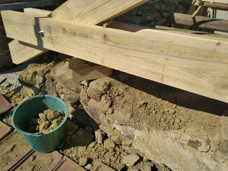

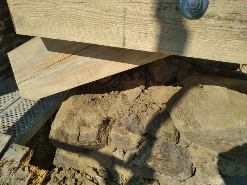

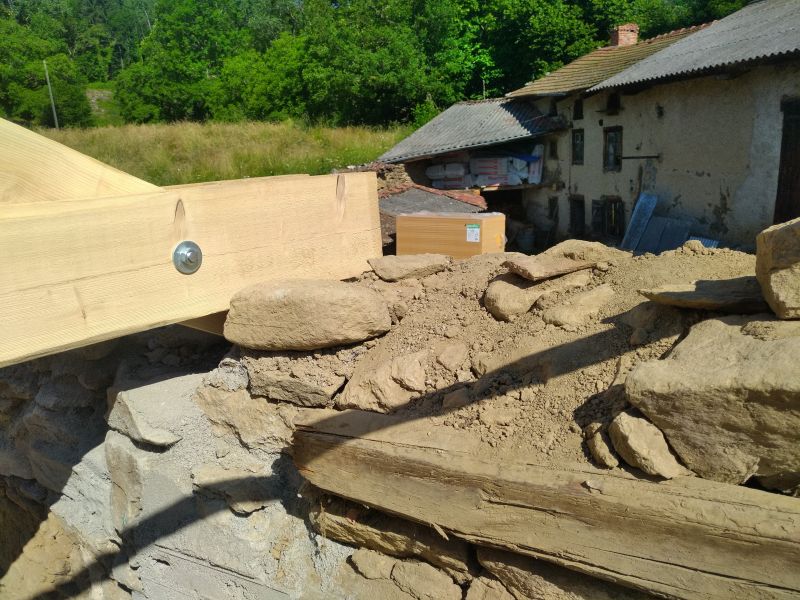

Bonjour à tous, j'ai une petite question de maçonnerie

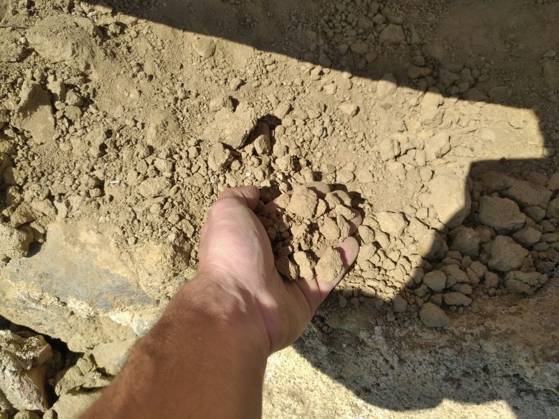

Sur ma rénovation, des murs assez anciens semble être monté à partir de pierre et de terre sèche sans aucun liant type chaux ou ciment, l'ancien propriétaire a du projeter du mortier sur la face extérieure afin de solidifier mais c'est tout.
J'aimerais sceller ma nouvelle charpente mais si je pose du mortier bâtard directement sur la terre et les pierres j'ai peur que cela n'adhère pas, dois-je tout d'abord couler un mélange de chaud avec beaucoup d'eau directement sur la terre pour que celle-ci puisse pomper et ensuite faire mon mortier batard par-dessus ou je dois adopter une autre technique?
il y aura pas mal de poid sur la charpente et il faut que ça tienne...
En photo le haut du mur en terre sèche.
Pour sceller je pensais faire un mortier batard avec 1 volume de ciment, 1 vol. de chaux, 1 vol d'eau et 8 vol. de sable ça vous semble bon pour cette utilisation?
merci d'avance pour les retours!

Reste plutôt sur du 1 pour 3 sur ton dosage et mets de la fibre, ça aide vachement pour les scellements. Utilise une brosse/balais à poiles fins pour pas gratter la terre advitam et avoir un support propre, puis quand tu met ton mortier assure toi que le support soit bien bien humide.

Salut! Merci pour tes conseils la fibre je n'y aurais pas pensé!
Je peux tout de même rester sur un mortier batard histoire de garder la respirabilité de la chaux?
Donc 1 dose moitié ciment moitié chaux, 3 doses de sable, 1/2 dose d'eau et de la fibre (j'ai lu qu'il fallait 100g/sac de 35kg de liant). J'ai tout bon?
En terme d'eau je reste là dessus ou il faut un mortier plus liquide pour que ça imprègne bien la terre ou le fait de la mouiller ça va faire le taff?

Oui tu peux, pas de soucis. Pour la consistance fait le « normal » souple pour qu'il épouse bien toutes les aspérités mais pas trop pour qu'il se tienne.
