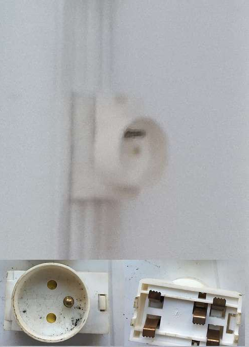

Je suis à la recherche de renseignement sur un type de prise de courant qui se connecte sur un rail alimenté en permanence je crois avoir trouver le nom canalume (mais je n'en suis pas certain).
Quelqu'un aurai une doc ou un lien?
Je mets une photo de la prise sur son rail, pas très net,et ce que j'ai trouvé en cherchant.
mais pas de doc.

Je connais ce principe mais je ne sais pas ce que ça vaut et si c'est toujours autorisé !

Vous voulez dire un canalis surement

sur le terme je l'ai trouvé sur un forum avec canalis en industriel et canalume apparemment en domestique c'est tout ce que j'ai trouvé.
JC effectivement c'est ce que je me pose comme question pour une location le diag de 2017 n'est pas explicite sur ce point.

Carminas devrait te donner la réponse...
Hello
Parties actives nues sous tension donc : ...
Dept : Manche
Je sais pas trop mais à priori il n'y a pas possibilité d'accéder aux parties actives sous tension sur les produits présentés sur le site du lien que j'ai donné.
Les prises sont IP24
Le rail est IP40

j'ai posé ce genre de matériel à mes débuts ...Blush
c'est plus adapté à des installations tertiaires (bureaux, magasins...), le système a évolué mais le principe est resté le même
