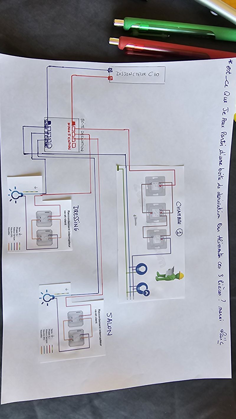

Schema éclairage 3 pièces avec boîte de dérivation.

Est ce que vous pouvez me confirmer si ce schéma est bon?
Merci beaucoup
Loïc.

Bonjour ce schema est il bon ? Merci

Hello,
oui,
ne pas oublier la terre

Merci Rfco, il n'y a pas de terre sur les sorties de mes spots (juste phase et neutre)
Dept : Cher
Peu importe, il faut la terre même si on n'en a pas besoin

Ah oui la maison aura la terre biensur mais pas sur les spots
Dept : Cher
Mais il faut qu'un fil de terre soit présent

Ah ok merci l'alimentation qui va a la boîte de dérivation est pré-gainée donc il y aura la terre dans la boîte  encore merci pour tout ces renseignements
