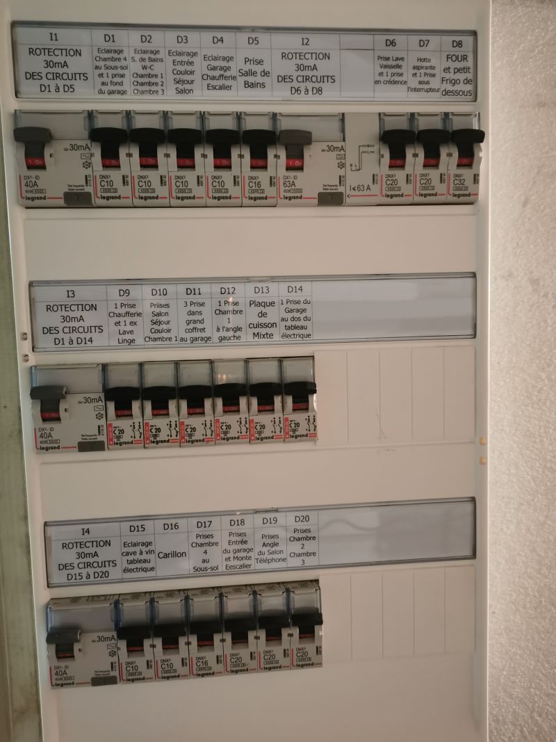

Propriétaire depuis quelques mois d'une maison datant de 1975, je me penche en ce moment sur le sujet de la VMC (actuellement, la ventilation est naturelle). Celle que je compte installer nécessite un disjoncteur 2A spécifique à la VMC.
J'ai cependant quelques doutes concernant mon tableau électrique (l'électricité a été refaite par un pro en 2013).
Si je ne me trompe pas, certains interrupteurs différentiels semblent sous calibrés, quelle que soit la règle utilisée (amont et aval). Notamment les blocs I3 et I4 si j'utilise la règle de l'aval. Pour information, mon disjoncteur d'abonné est en 45A et j'ai une puissance de 6 kVA actuellement.
Voici une photo de mon tableau électrique :
Si un pro ou un connaisseur en elec voit mon message, je serais preneur de ses précieux conseils
Merci !
Bonsoir
Perso je mets des 63 Amp partout, pas de calcul à faire, et vu la différence de prix, c'est peanuts
Par contre certaines choses à redire sur votre tableau
Tous les éclairages sous un même inter diff, si un vient à faire disjoncter, vous n'avez plus de lumière, en général on panache
Le Lave vaisselle est couplé avec une prise, pareil pour le four et le lave-linge
Surtout le petit frigo sous le four protégé par un 32 Amp, la prise du frigo est donc alimenté en 6²
Vous n'avez pas de radiateur, ballon d'eau chaude ou pompe à chaleur, on voit une pièce chaufferie, mais pas de circuit spécialisé chauffage
Pas vraiment pro l'électricien

Bonjour, c'est un électricien qui refait ce tableau électrique ? Vous en êtes bien sûr ?
Sur le 63A de type A, il devrait y avoir la plaque de cuisson, et le lave-linge.
Sur le disjoncteur en 32 A, le four et le frigo n'ont rien a y faire dessus.
Faite donc ces modifications.
Vous pouvez intervertir le différentiel. 12 avec le 13
et le disjoncteur D8 avec le D13 ( Si possible en enlevant le frigo de ce circuit )
Controler le diametre des fils électrique
Vous pouvez conserver vos différentiels actuels, il n'y a pas grand risque avec un abonnement de 45 A . De plus que vos disjoncteurs n'ont pas l'air trop chargeaient.
Les règles amont/aval datent de 2015, donc c'est normal qu'une installation réalisée en 2013 ne les respectent pas forcément, la norme n'étant pas rétroactive.
La maison datant de 1975, l'électricien en 1973 a sans doute du s'adapter aux circuits existants.
Perso je ne toucherais à rien côté différentiels, d'autant plus qu'effectivement ils ne semblent pas surchargés.
Sauf à réparer les erreurs de destination des lignes , comme je le dis au-dessus
Sauf qu'on ne sait pas comment sont faits les circuits, quels sont ceux en 2,5², en 6²...
Car sur une installation à l'origine de 1975, il probable que ce ne soit pas fait conformément à la norme actuelle.

Exact, mais cela ne change rien au fait que la plaque de cuisson, et le lave-linge ne sont pas sur le bon différentiel. Il faudrait avoir une photo du tableau ouvert.

Comme Carminas je ne toucherais à rien..
J'ai des collègues qui dédiaient un diff pour tout ce qui est électroménager, un autre pour les lumières, un autre pour les prises ...

D'après les factures transmises par l'ancien proprio, l'élec a bien été refaite par un pro...
Pour répondre à Kersu, je suis en chauffage gaz, et après vérification, ma chaudière est branchée sur le disjoncteur D18.
Concernant le four/frigo et plaque de cuisson, en réalité, j'avais interverti les branchements avant de prendre le tableau en photo. Actuellement, la plaque de cuisson est donc sur le D8 en 32A et le frigo sur le D13 en 20A (j'ai enlevé le four qui ne nous servait pas).
Si vous avez un abonnement à 6 kw, donc 30 amp,vos inter diff à 40 amp ne risquent rien

kersu a écrit:Si vous avez un abonnement à 6 kw, donc 30 amp,vos inter diff à 40 amp ne risquent rien
D'accord, merci pour la précision !
Dans ce cas, je vais sûrement laisser ces ID dans l'immédiat
