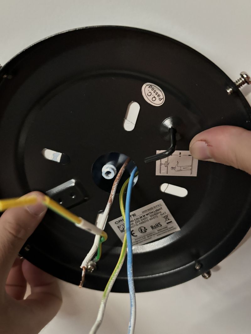

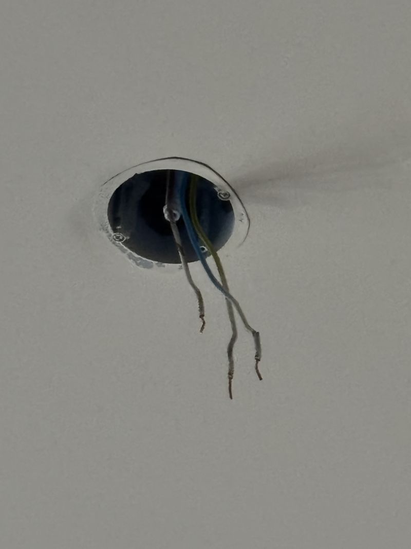

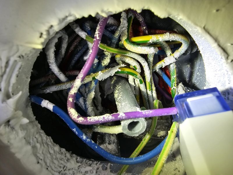

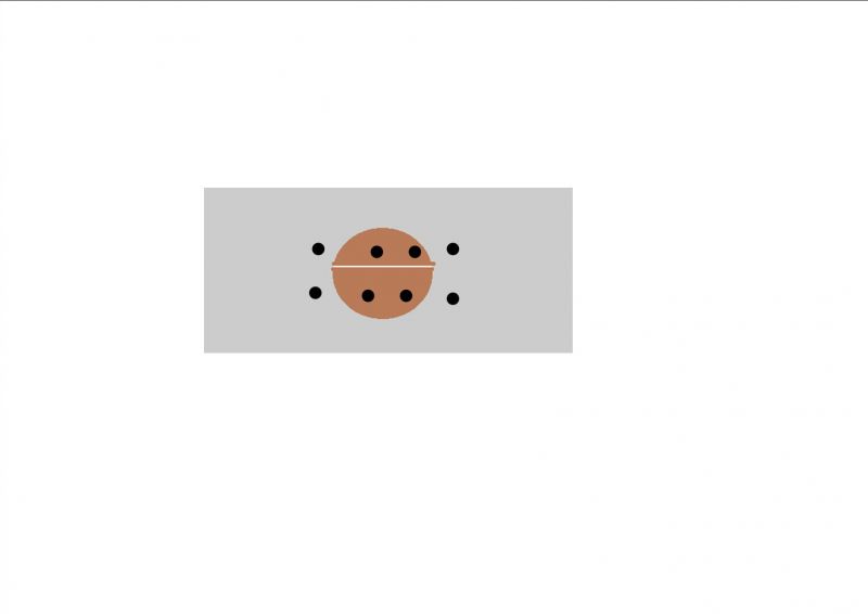

Nous avons investi dans un ventilateur de plafond
Le seul (gros) hic c’est que le boîtier DCL est trop large et ne laisse que très peu de place pour percer pour installer le support
Je vous joint les photos
Avez vous des astuces simple et rigide pour soutenir un ventilateur de plafond de 5 kilos merci 🙂
Bonjour,5 kg ce n'est pas lourd ! le problème, c'est surtout qu'il ne faudrait pas que le ventilateur fasse bouger le support. ! la DCL est-elle posée conformément à la norme ? Tiens t'elle que par les crochets ! Ou et t'elle aussi maintenue de par son centre ?

Non, ces vis visent des griffes qui sont derrière ! Je vous demande ci le centre ( l'endroit un vous viser le crocher) et lui aussi viser sur les fermetures, ou autres.
En quelle matière et votre plafond ?
Membre utile Env. 800 message Gers
Chez une amie, j'ai fixé sur l'arrière de ces boîtes dcl une vis M6 (filetage prévu pour), sur lequel je accroché un filin acier accroché à la fermette au-dessus en tendant le filin pour que la reprise de charge se fasse sur la vis M6 et pas sur les accroches du boîtier dcl sur le placo
Dept : Gers
kika-75 a écrit:Chez une amie, j'ai fixé sur l'arrière de ces boîtes dcl une vis M6 (filetage prévu pour), sur lequel je accroché un filin acier accroché à la fermette au-dessus en tendant le filin pour que la reprise de charge se fasse sur la vis M6 et pas sur les accroches du boîtier dcl sur le placo
Relis mes réponses, et tu vas comprendre que c'est justement la question que je pose à Julien123400 a savoir si la pose de cette DCL est faite convenablement. Ou à la va-vite

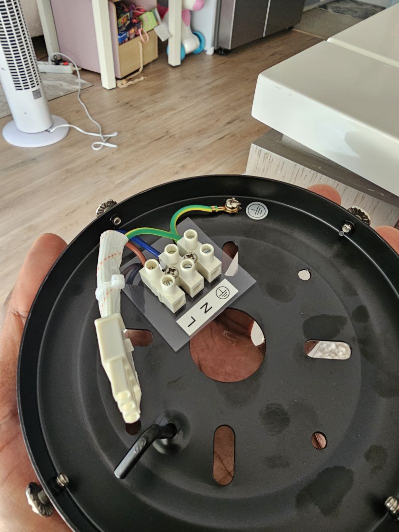

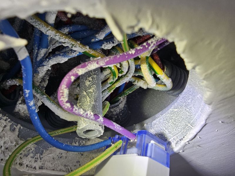

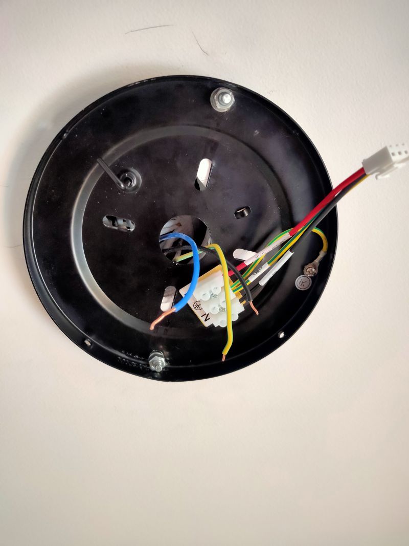

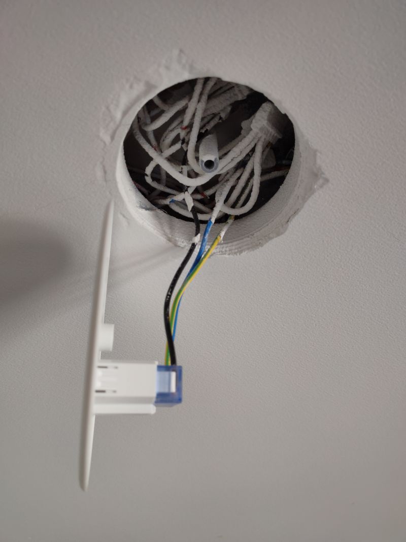

Je rencontre un cas similaire à Julien123400.

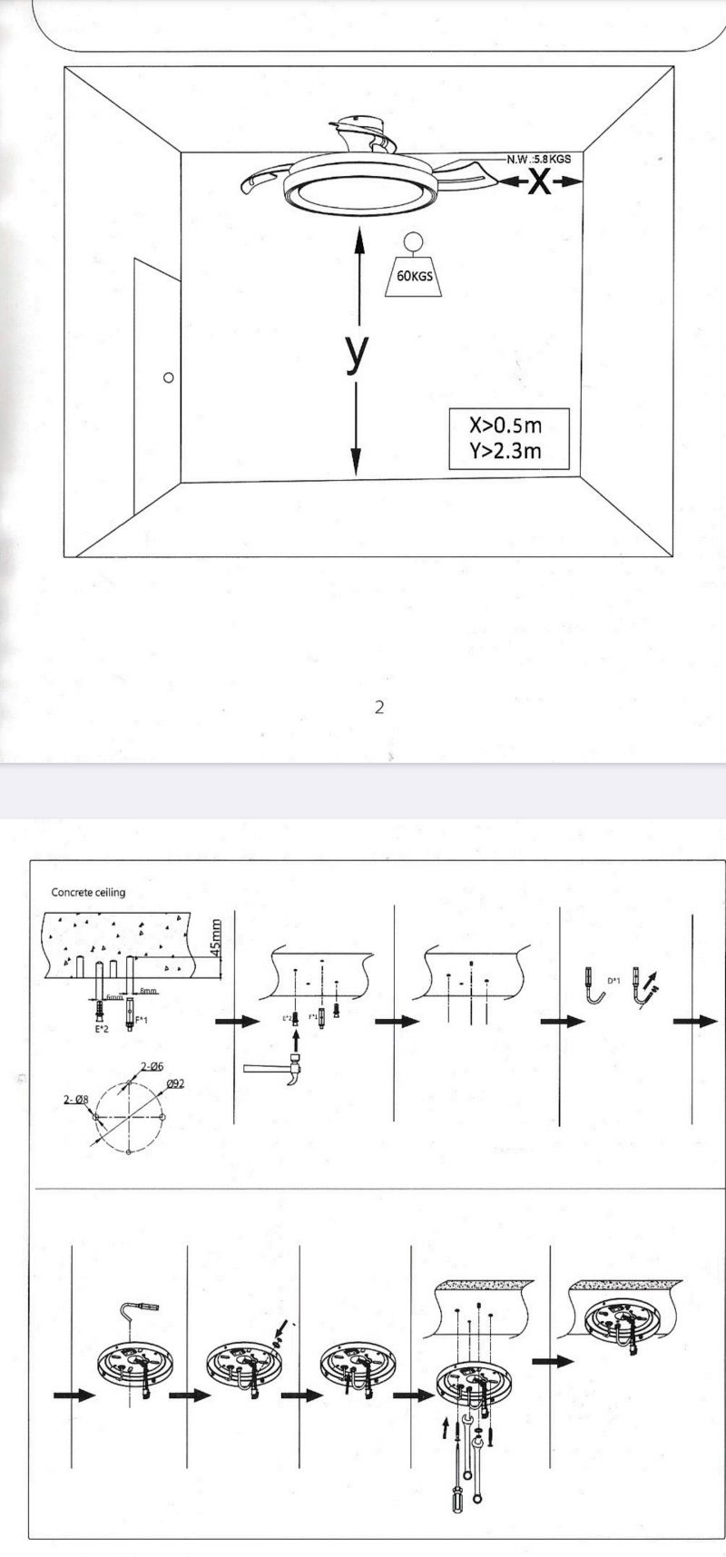

En effet, je suis dans un logement récent qui est équipé de boitier DCL. J'ai récemment fait l'acquisition de luminaire ventilateur Philips Bliss. Le produit pèse 6kg mais le constructeur recommande une suspension capable de support 60kg (surement dû à la force centrifuge générée par les hélices en rotation).
Ainsi, la notice exige d'installer le produit avec 4 vis qui maintiennent le support sur le plafond béton. Dans ma situation l'emplacement DCL est si large que je ne peux réaliser le perçage pour les vis car cela tombe sur le diamètre extérieur du boitier.

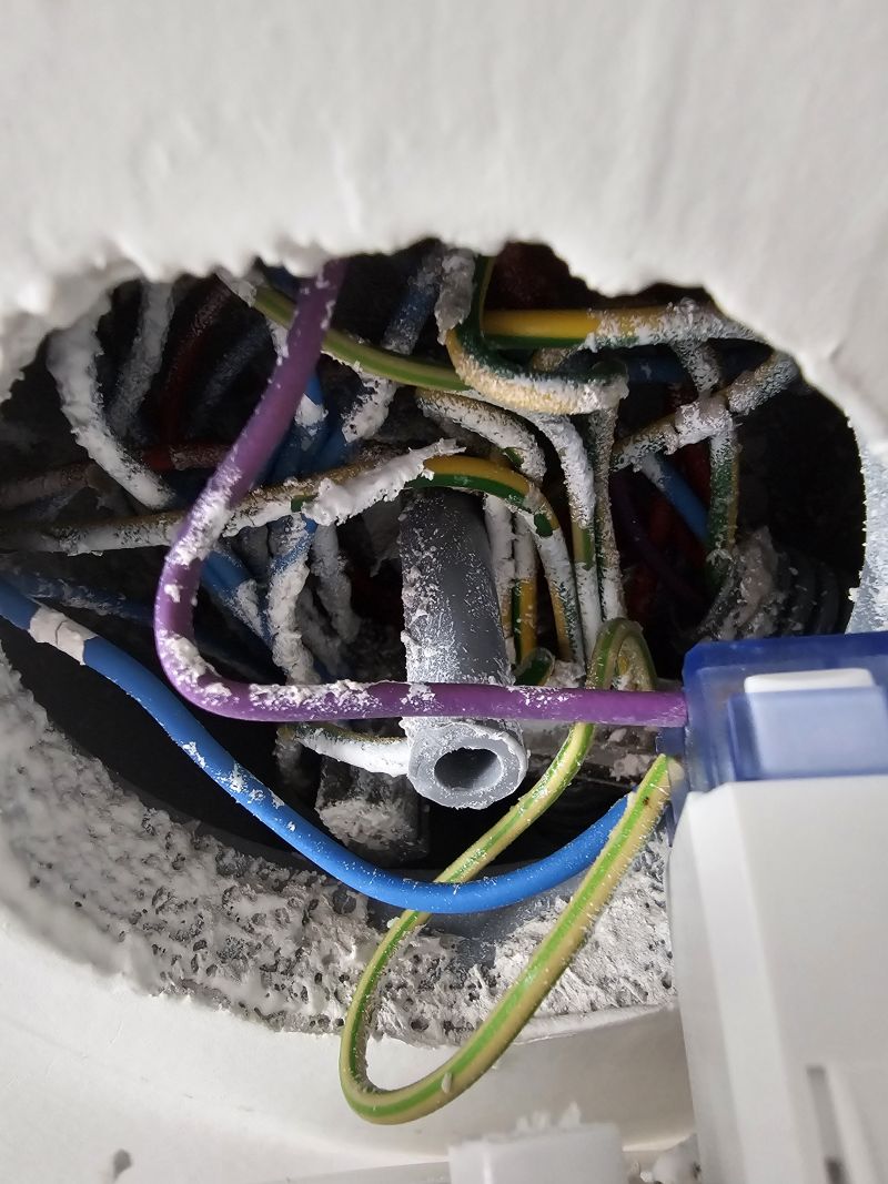

N'étant pas sépcialiste et au vu des derniers message de kika-75 et plaquisteheureux, j'ai tenté de voir comment le DCL est posée mais il y a une multitudes de fils qui m'empêchent de bien voir.
Au vu des photos ci-dessus pensez que le montage du produit est envisageable? Dans l'affirmative, dois-je prendre exemple sur l'aternative de plaquisteheureux (vis M6+fil acier) ou une autre?
Je vous remercie par avance pour votre aide.

J'ai le même problème que vous Julien123400 Zeto Kiki74500
L'entraxe entre les vis que je dois mettre (plafond béton) est quasi identique au DLC.
J'hésite a décalé un peu mais ca risque de se voir...
Vous avez trouvez une solution ?
Bonjour, tu perces ton plafond et tu mets les chevilles adéquates (expansion, crampon)
Membre utile Env. 700 message Saone Et Loire
En désaxant les 2 boitiers ? Il n'y aura que de 3 fixations (la 4eme tombera dans le DCL), mais les 3 auront plus de prise?

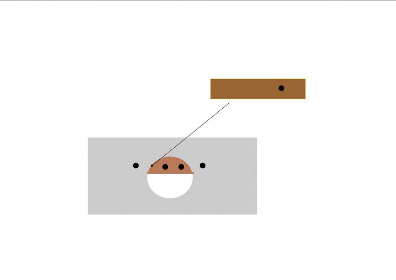

Bonjour, une solution fiable mais pas toujours simple à mettre en œuvre (si vous ne pouvez pas monter au-dessus du plafond).
Démonter la DCL ! Prendre un morceau de planche  plus long que le diamètre de la DCL (environ 15 cm) et assez étroit (environ 4 cm). Visser une vis sur cette planche à environ 4 cm d'un bord, faire glisser ce morceau de planche dans le trou ! Avec une pince, maintenir la vis et visser une autre vis plus au milieu de la planche.
Bien maintenir cette planche contre le plafond à l'aide de cette 2e vis.
Visser la planche contre le plafond.
Refaire la même chose avec un 2e morceau de planche.
Voilà, vous pouvez visser votre plafonnier sur cette planche, au travers du placo.

Merci pour vos conseils,
Rfco c'était exactement les mêmes photos que celles du 1er post.
Au final j'ai légèrement désaxé comme le proposé taab et la notice indiqué que pour un plafond béton, les 2 vis expansions fournis suffisaient.
J'ai désaxé les boîtiers de quelques centimètres de sorte que le boîtier DCL reste caché au montage ! J'avais des doutes sur le fait de percer du béton a 1 cm du boitier DCL mais pas du tout c'est du solide !

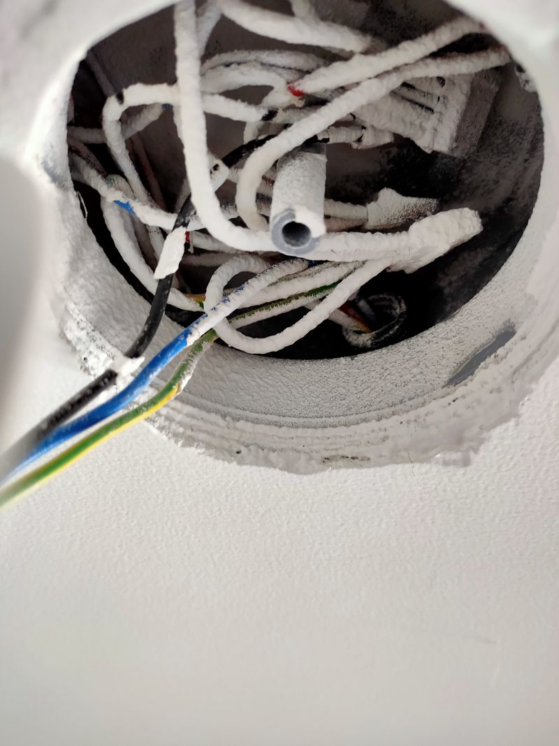

J'ai le même problème. J'hésite entre faire comme vous et juste décaler de sorte à juste camoufler le trou et utiliser les vis à expansion fourni mais dans ce cas je vais traverser béton et arrivée dans la boite... ou je perce dans le support deux trous plus éloigné pour être dans le béton de bout en bout ?

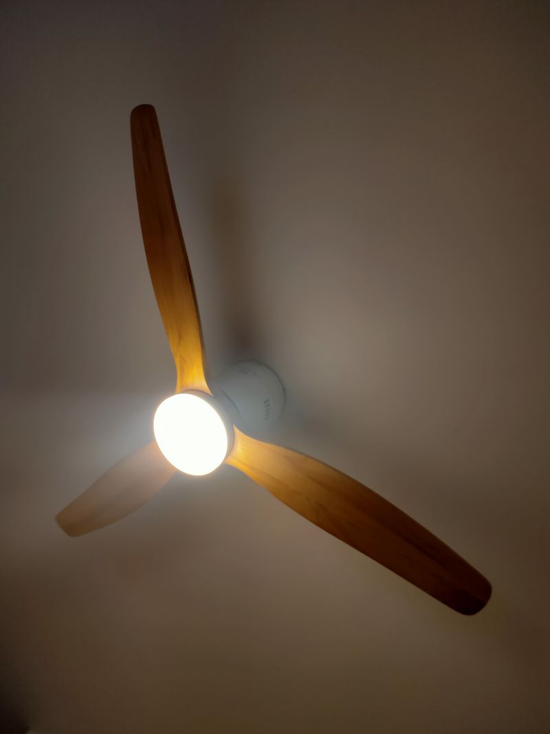

Bon j'ai un peu galérer mais ça ventile !! j'ai décaler au maximum la platine du ventilateur pour rentrer dans le béton et non la cavité et tout de même cacher le trou de la dcl et j'ai fais deux nouveaux trous dans la platine plus éloigné vers l'extérieur. J'ai pu percer dans le béton de bout en bout et fixer le tout.
J'espère que ça pourra aider ! Merci à tous.
