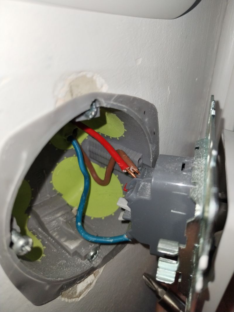

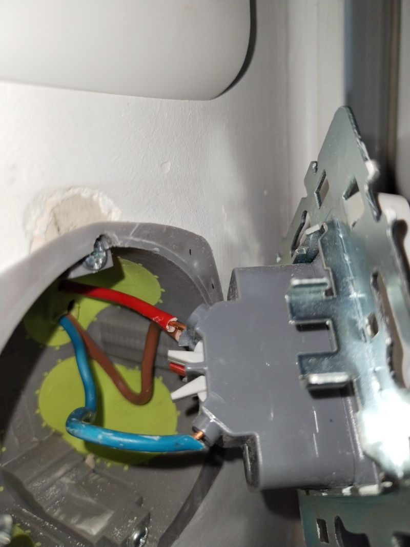

Ayant pour projet d'installer un module connecté dans mon interrupteur (interrupteur simple qui allume une lumière), j'aurais besoin de bien comprendre comment celui-ci est câblé pour ne pas faire n'importe quoi.
En effet (cf photos), celui-ci est connecté à 2 fils de phase et un fil de neutre. Je ne suis pas bien sur de savoir à quoi sert le fil de neutre ? Sachant que l'interrupteur n'a pas de voyant à alimenter ou autre, et que les boitiers d'interrupteurs prévus pour fonctionner avec des modules connectés comportent normalement 2 fils de neutre (et c'est ce qui est attendu pour le branchement d'un module connecté avec neutre).
Pouvez-vous m'éclaircir ?
Merci d'avance !
Membre utile Env. 1000 message Nayemont Les Fosses (88)
Bonsoir,vu les photos,vous n'avez pas de neutre,le rouge et le marron sont la phase et un repiquage pour alimenter un autre inter,et le bleu est le retour lampe.En électricité,il ne faut pas se fier aux couleurs.Est ce que la borne ou est connecté le bleu a un repère de couleur bleue?Bonne soirée.

Merci de la réponse ! Non aucune marque ni repère sur l'interrupteur. J'ai un autre interrupteur juste au-dessus donc il est effectivement possible qu'il soit repiqué sur celui-ci.
