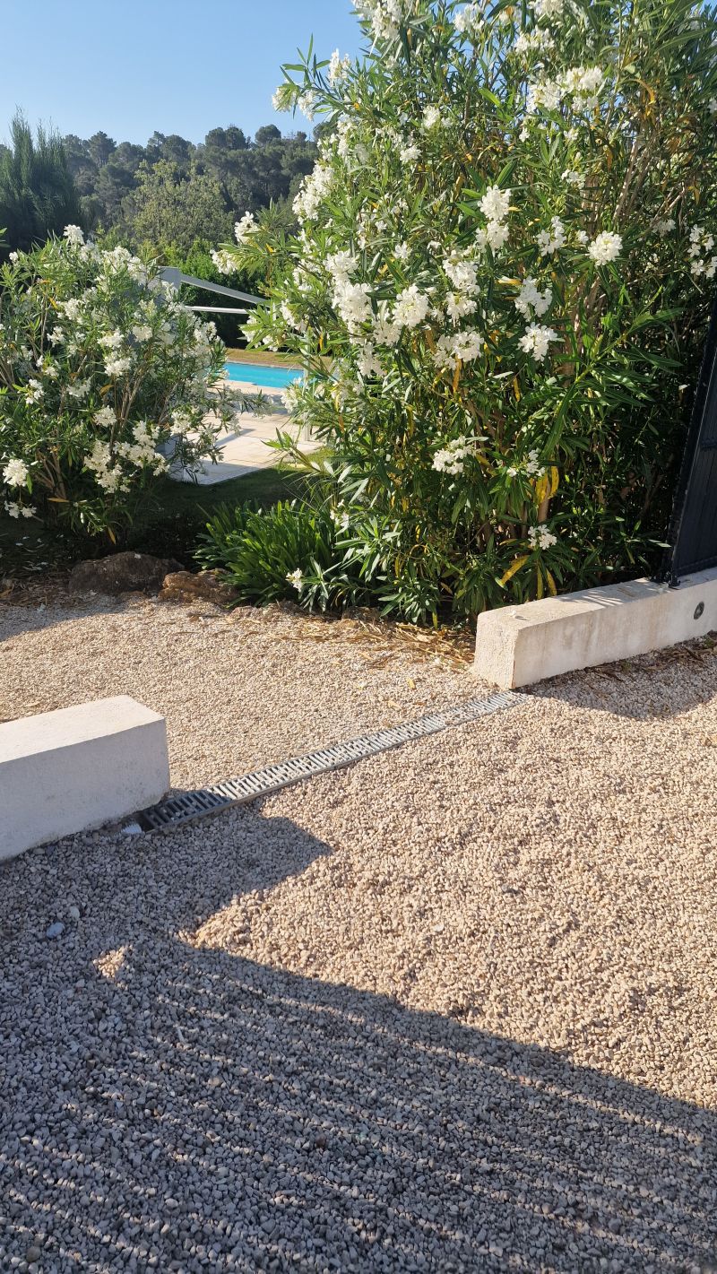

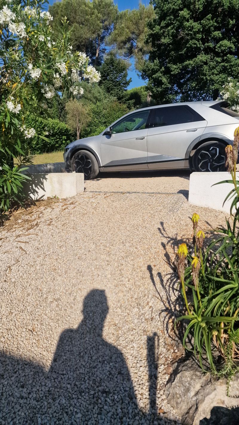

Je débute dans la construction et j’aurais besoin de vos conseils.
Je dois fermer un muret, mais je ne sais pas quelle méthode utiliser, en privilégiant la plus simple.
Le sol entre les deux murets est déjà en béton, je souhaiterais donc éviter de casser pour faire une semelle.
Pensez-vous qu’un simple coffrage (avec ou sans armature) reliant les deux murets puisse suffire ?
Ou vaut-il mieux partir sur du parpaing avec des ancrages dans le béton existant ?
Merci d’avance pour votre aide

perso je creuser sur 20 cm, petite semelle en béton.
puis agglo a bancher avec acier scellé a la résine de chaque cotés.
remplissage et enduit.
le mur restera comme cela ou une clôture ou autre sera posée dessus ?

fermer les 2 murets pour poser un portail, une grille ... ???  ...  à ras de la grille d'évac ?
quelles dimensions entre les 2 ?

Bonjour et merci pour vos conseils.
Ce sera une cloture à poser dessus. Le sol est déjà en béton, alors je pensais faire éventuellement faire un coffrage béton pour plus de facilité

Bonjour Elisa21,
Ce sera pour poser une cloture, à ras avec la grille d'évacuation (qui ne servira plus).
Les deux murs sont déjà en aglo de chaque coté. Le sol est en béton. Je comptais mettre des armatures de chaque coté du mur et vertical également, coffrage, coulage et terminé. C'est je pense la méthode la plus simple que de manipuler les aglo (je suis un petit novice). Il y a environ 172 cm entre les 2 murets.

Bonjour, oui, vous pouvez faire cela. Ce sera un peu comme si vous réalisiez un linteau.
Ok, effectivement si le sol est déjà en béton, penser a rester un poil en retrait pour l'enduit
