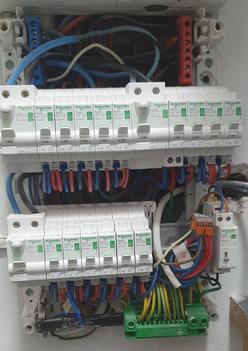

Il s'agit d’un tableau Schneider rescent (2 ou 3 ans) équipé avec du Schneider Resi9 serie XE.
Je me rend compte, sur une photo, que le répartiteur embrochable a 9 modules. 9 ca n'existe pas, comment arriver à cela ? Et je remarque que le départ (un inter différentiel 40A)et bin son neutre embrochable est dans le vide, il n’est pas broché dans le répartiteur !
Ma question est comment cela peut marcher sans neutre ?
que se passe til Pour les disjoncteurs qui sont scensser être alimenté par l’inter différentiel ??
J’ai pas fait encore de recherche mais j’aimerais bien avoir des explications plosible avant de me lancer la dedans
Merci d'avance pour vos explications ou idées suis preneur

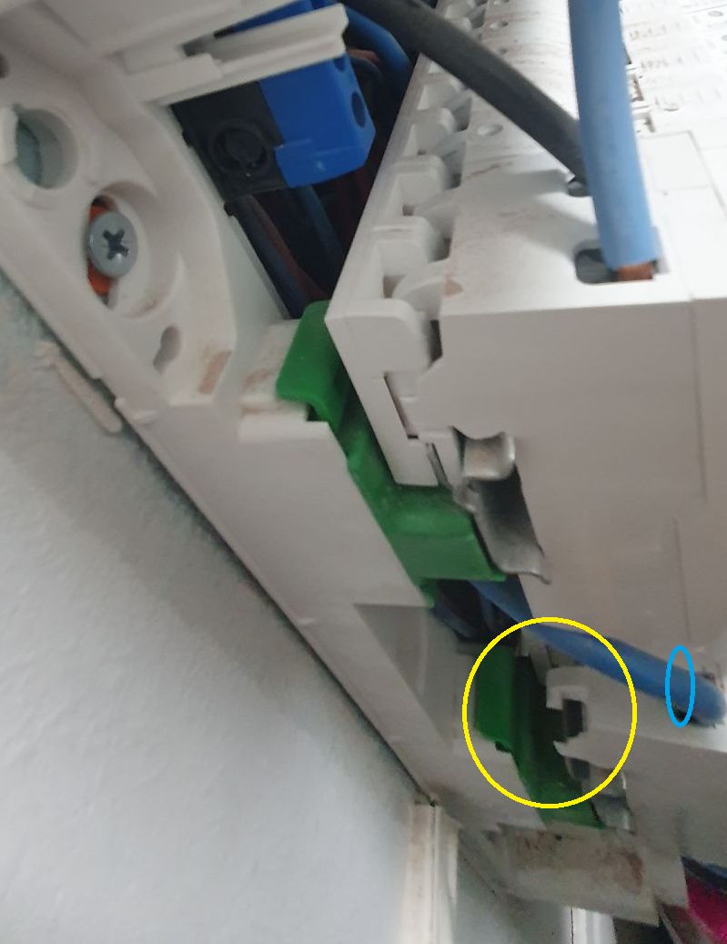

Hello,
voici la photo, des 7 erreurs, non mais on arrive à voir le pole dans le vide.
j'ai pas retouché la photo, je sais pas trop le rendu sur le site
On devine une autre erreur, cherchez bien
Apres je connaissait pas non plus ce modèle, mais on comprend rapidement son fonctionnement. C'est pas mal, rapide à monter peut de cablage du coup pas d'erreur amont, lol enfin presque

Philament a écrit:Hello,
Le problème serait sur le différentiel du bas. Il a bien son neutre qui arrive en partie haute.
L'embase embrochable gauche est absente, on est d'accord. Mais je ne vois pas de broche apparente dans le vide, vous êtes sûr ? Sur un interrupteur différentiel XE, les deux broches neutre et phase sont sur la droite, donc théoriquement embroché sur l'embase de droite sous le diff. Si ce n'est pas fait dans les règles,  ça reste cependant fonctionnel .
Et quant à la seconde "erreur", peut être pas d'erreur non plus pour la même raison (bornier embrochable qui se termine au milieu du second différentiel de la rangée du haut ) ?

Ok donc si je comprends bien, aucun mystère dans cette installation.
Tout est connecté correctement du point de vue électrique, c'est juste un montage peu orthodoxe du point de vue de l'utilisation du matériel Schneider.

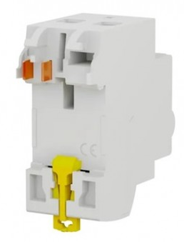

Yes, Examatic bien vu, j'ai pu avoir un inter diff entre les mains, ouf! et pas ouf.
Ouff! car sa me rassure pour le neutre.
Pas ouff car franchement la surface de contact des broches et petite, j'ai pas confiance.
Pour le diff de la 1er rangée, je suis pas sur qu'il y a un 2éme rail, j'y vais en juillet pour voir de moi meme
Dept : Oise
Oui, voilà les broches sont à droites et bien connectées sur le rail, c'est pour cette raison que cela fonctionne.
Mais le 9 modules alors ? c'est un 10 amputé d'un module, et l'élec en à profiter pour le refourguer sachant que ça allait fonctionner, c'est pas bien.
Sinon la seconde erreur, qu'avez vous vu ?

je crois voir une section différente pour la phase

Le rail embrochable est de 8 modules
Pour la 1er rangée, j'ai demandé à mon amis de couper l'inter diff du milieu : réponse rien ne se passe... sur les 4 derniers circuits. le 32A, son four reste alimenté, donc le rail est un 13 modules et le différentiel au milieu ne sert a rien, ca confirme mon doute du départ.
je prévois de remplacer ce rail de 13 par un de 8 et un de 5 modules pour cette rangée.
Par contre il me faut réfléchir sur le calibre des inter de 40A, son DG 45A..
Je pense remplacer seulement l'inter du bas en 63A, déplacer le four dessus et revoir le reste LV, LL, etc.. à repartir plus intelligemment

la surface de contact n'est pas moindre que sur les peignes classiques

Ah voilà qui est plus clair, comme quoi avec des photos, c'est plus évident.
Sur la rangée du bas c'est un 8 modules et non pas un 9, il est simplement décalé vers la droite. Il suffit de le mettre en place correctement.
Sur la rangée du haut le bornier à gauche est un 8 modules aussi et comme je l'avais deviné, il chevauche avec le diff du milieu. Mais pas grave puisque les broches du diff prennent le jus sur le bornier de droite, à priori un 5 modules. Et ça permet de gagner un emplacement.
En fait j'écris trop vite avant d'avoir tout lu , je suis en train de dire ce qui faudrait faire, car en effet si c'est un 13 modules, en toute logique normal que rien ne se passe. (les deux diff seraient en parallèle)
A l'inverse  en coupant celui de gauche aussi rien ne devrait se couper !
Il faut couper les deux pour avoir coupure effective ! (danger !)
En plus certains sont surchargés, voir si certains disjoncteurs concernent le chauffage.
