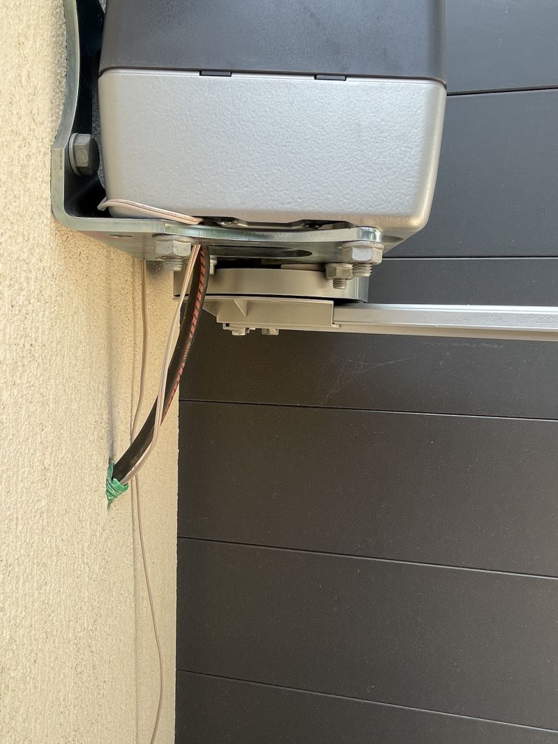

J'ai le moteur du portail où le câble d'alimentation arrive comme ceci.
Il y a aussi celui de la photocellule qui n'est pas branché et ne devrait pas être sur ce moteur en fait, car là c'est le 2ème moteur, sur le 1er il y a 1 câble d'alimentation pour l'arrivée et un pour le départ vers ce 2ème moteur (c'est ce câble qu'on voit sur la photo).

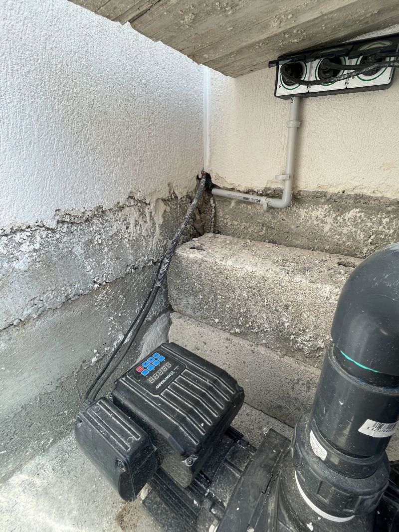

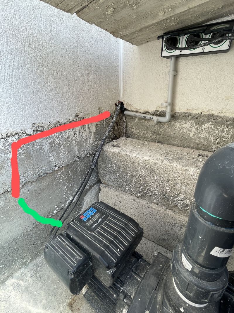

Ensuite j'ai le cable de la pompe de piscine (et celui de commande du bloc du variateur) :

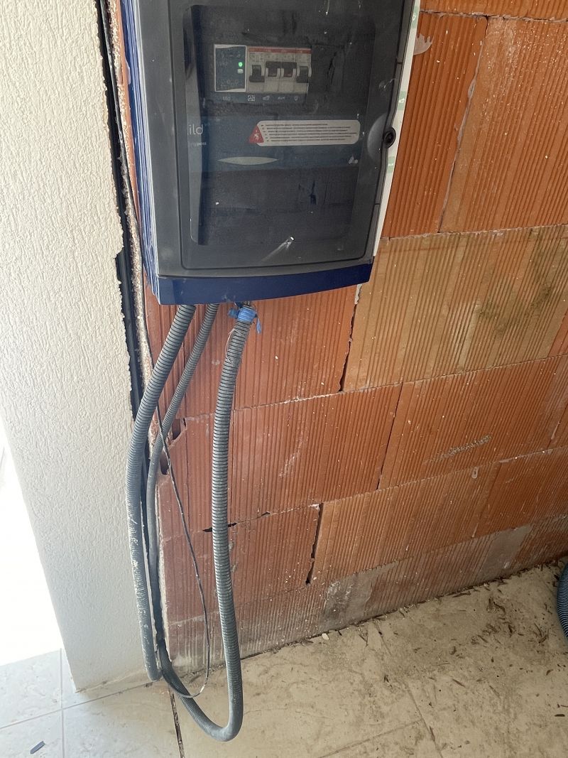

Et de l'autre côté du mur, le cable des 3 prises, de la pompe et une gaine en attente pour les spots (j'ai pas encore les cables en 2G2.5 c'est dur à trouver...), il me manque encore une gaine pour le pool terre et la sonde de température que j'ai pas encore installé.
Comment j'améliore tout ça pour le consuel ?

Pour la 1ere tu bouches au silicone la gaine et ensuite tu met un bout de goulotte de 15cm qui recouvre le câble.
Pour la 2ème les câbles m'ont l'air tendus non ? Si tu peux les tirer un peu tu les fixes au mur avec du tube IRL comme pour les prises. Si pas possible tu rallonges les câbles en posant une boîte de dérivation en plus.
Pour la 3eme une goulotte pour cacher jusqu'au sol. Et pourquoi pas prendre du 3g2,5?

1/ Ok pour le silicone. Par contre le câble il n'est pas plaqué sur le pilier, les passages de câbles du boitier étant vers le centre sous le moteur. Du coup là je vois pas trop pour la goulotte
2/ Pareil que pour le pilier, la pompe n'est pas collée au mur, donc le cable il n'est pas plaqué sur celui-ci.
3/ La goulotte pour le tableau c'est juste IP44, vu l'emplacement de mon tableau par rapport à la piscine, est-ce qu'il faudrait pas qqchose IP65 (voir le plan pour la distance/l'agencement entre piscine/local/tableau)

- 1 des goulottes il en existe en différentes profondeurs, pour habiller le mur je vois pas d'autre solution à première vue.
On parle bien de la même chose ?
- 2 le but c'est de plaquer les câbles au mur avec les tubes irl (en rouge) et de tomber en face du branchement et d'y arriver avec le câble nu avec un peu de mou jusqu'au branchement du moteur (en vert).
Si câble trop court c'est possible de retirer un nouveau câble ? Sinon c'est voué à rester comme ça et c'est pas dingue
- 3 alors le plus important c'est ton tableau qui lui a intérêt à être bien étanche, les câbles faut juste pas qu'ils traînent dans l'eau h24. Donc pas besoin de goulotte spécifique
