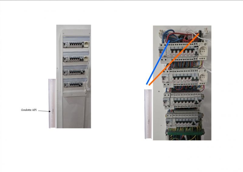

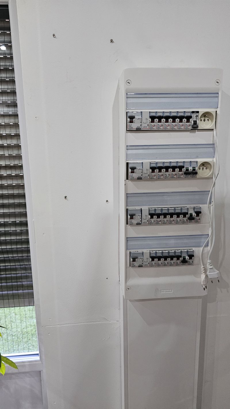

Bonjour, j'ai un prestataire enedis qui vient me poser le coffret extérieur ainsi que le compteur/disjoncteur principale à côté de mon tableau électrique. Ils me disent qu'ils vont le mettre a droite de mon tableau car il y a trop de cable pour le poser sur la goulotte. Je dois préparer cela pour eux, mais je dois faire un trou sur le côté droit de goulotte pour que le câble de raccordement soit poser c'est bien ça? Et comment?

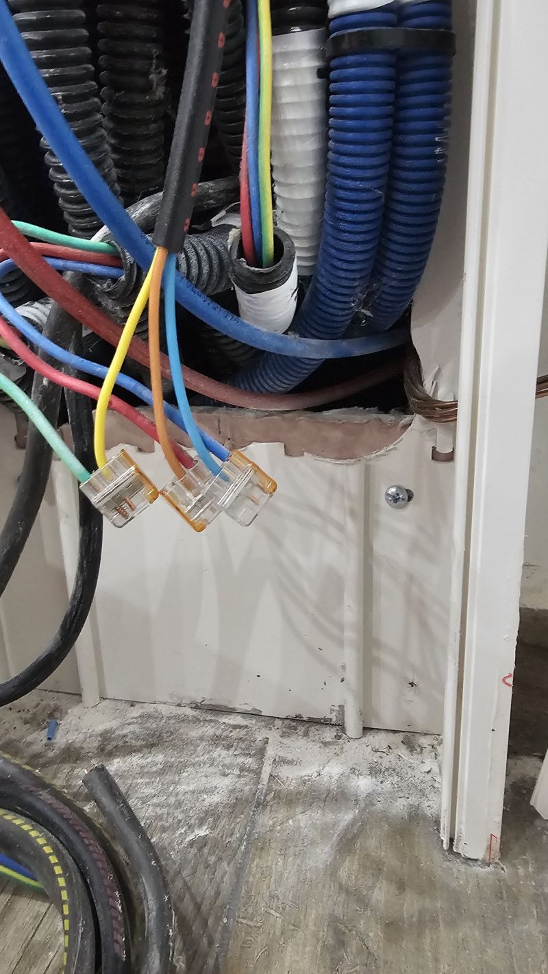

Aussi, ils doivent avoir accès au fourreau sous me tableau, pareil je dois agrandir le trou ou cela est suffisant? Car leurs réponses ne sont pas très préciser
 a gauche (droite) le compteur va être poser ici

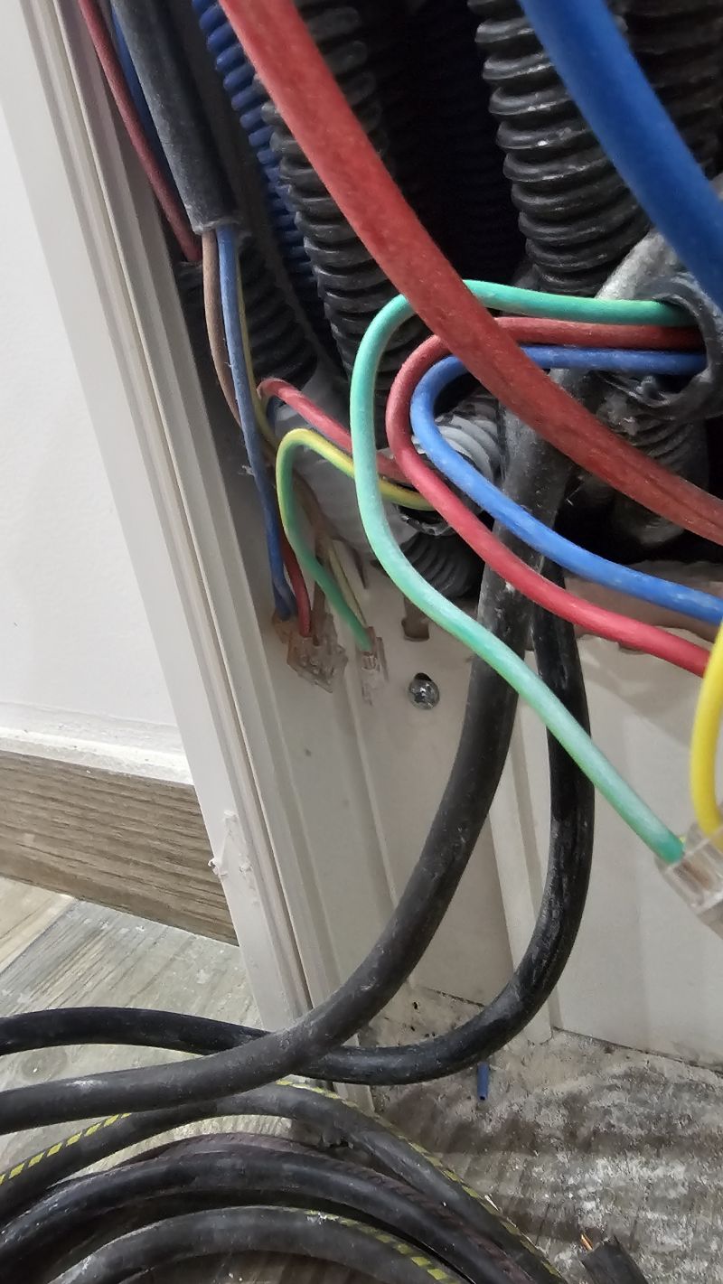

 ici les câbles de raccordement de chantier en attendant le définitif. Est-ce suffisant comme accès pour le raccordement définitif
 dois-je faire un trou ici afin de passer qu'ils passent des câbles? De combien en diamètre
Ps: ne juger pas tous les câbles, c'est l'ancien propriétaire qui a fait ça 😅

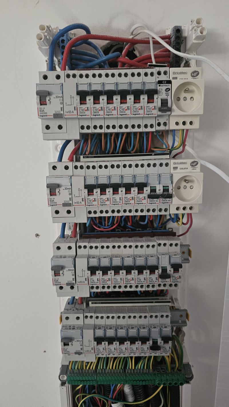

Ok ! Donc le trou doit se faire dernier le futur disjoncteur ENEDIS, et derrière votre tableau . pas en bas. Ouvert le tableau et prenez une photo

Ils m'ont dis tout en bas, du au fait d'avoir accès au fourreau qui est en bas et de préparer en bas a droite une sortie par la goulotte pour l'emplacement du compteur linky/disjoncteur qui sera situer à côté du tableau

OK, il vous faut donc acheter une goulotte API et la fixer à côté de votre colonne.
Percer un trou dans le placo derrière la future platine d'ENEDIS et passer deux fins en 16 mm en direction de votre tableau
