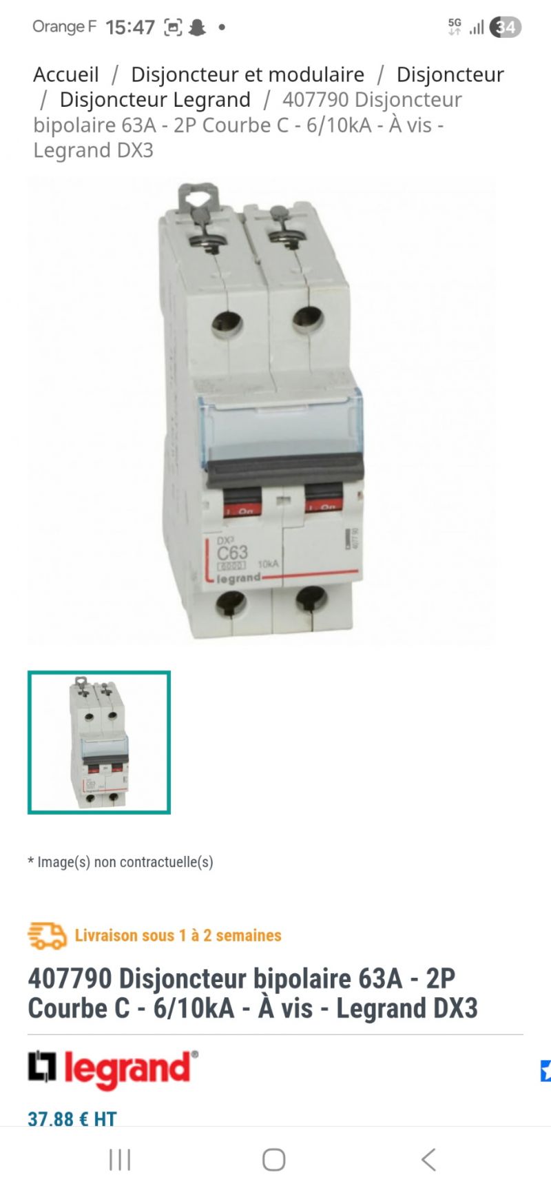

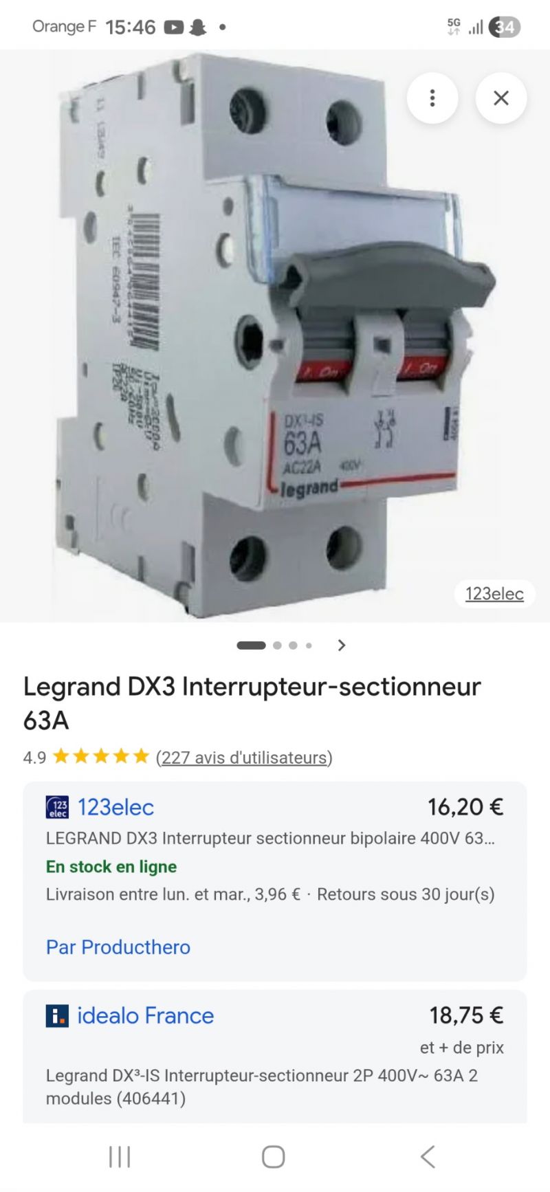

Je dois connecter un tableau électrique secondaire dans ma maison . Il sera à environ 10m de l'autre et normalement en 6mm2 si je ne me trompe pas.
J'ai eu l'occasion d'en avoir un legrand 3 rangées pas cher🤗.
Pour info il y aura :
  • réfrigérateur, congélateur,
  •  un petit chauffe eau de 50 ou 100 litres
  • Lave vaisselle, sèche linge.
  • Et le reste en pc et point lumineux.
Un électricien, que je ne verrai malheureusement plus , m'a conseillé de mettre un interrupteur sectionneur 63a et un
Disjoncteur bipolaire 63a
Le problème,c est que je ne sais pas où vont les deux.
Pouvez vous m'aider sur le raccordement ?
Merci d'avance à vous

Si vous câblez en 6² ce matériel ne convient pas.
Pour rappel :
7kW maxi : disjoncteur 32A --> 3G6² mini --> interrupteur sectionneur 32A mini
9kW maxi : disjoncteur 40A --> 3G10² mini --> interrupteur sectionneur 40A mini
14kW maxi : disjoncteur 63A --> 3G16² mini --> interrupteur sectionneur 63A mini
L'interrupteur sectionneur peut être facultatif suivant la configuration
Pour 7 ou 8 circuits, ce tableau 3 rangées ne me semble adapté
Carminas

Je pense partir sur du 10mm2 parcontre j'ai déjà le disjoncteur et interrupteur en 63a.
Peut on mettre un 10mm2.
J'imagine que si Oui, il faut se souvenir qu'on ne pour pas dépasser 9kw? au risque d'avoir une surchauffe du câble.
Dept : Aisne
Non interdit.
Si vous avez un disjoncteur 63A, il faut obligatoirement du 16².
Pour l'interrupteur différentiel 30mA, 10² ou 16² peu importe
Carminas

Après, un disj 40A ne coute pas bien cher, en tout cas nettement moins que de passer votre câble en 16².
