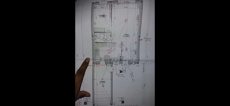

Bonjour à tous !
Je viens d'acheter une maison et souhaitais savoir s'il était possible de refaire tout le RDC de cette façon :
à ça :
est-ce techniquement possible ?
c'est pour avoir + d'espace et une cuisine ouverte
l'emplacement plomberie ne change pas
la cuisine change de place
chambre et salon sont interverti
une partie du mur contenant l'ancienne baie vitrée est rebouché
une partie du mur contenant l'ancienne porte fenêtre est démoli un peu à gauche et un peu à droite
4 cloisons sont démolis et une seule est ajouté près de la plomberie pour avoir un mur droit pour la cuisine
création évacuation et point d'eau pour wc et salle d'eau du rdc (vide sanitaire) car placé à droite
Merci beaucoup

Bonjour, sans avoir plus d'informations de votre part, on ne pourra pas être affirmatif. À voir votre plan cela ressemble à ne maison avec des cloisons en placo ! C'est bien cela ?
Actuellement en ligne !
Env. 40 message Paris
Oui ce sont des cloisons en placo
C'est une maison récente de 2017 avec vide sanitaire
Je remarque aussi "poutre ba" près de la cloison chambre je ne sais pas si ça influence également

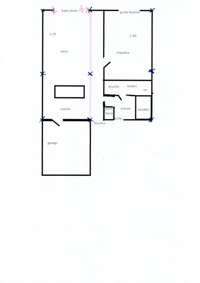

S'il y a une poutre en béton armé (BA), vous ne pourrez pas la toucher. Il est possible de la conserver avec la retombée de la poutre (qui est peut-être caché dans les cloisons), en revanche il est possible qu'il y ait un poteau en béton quelque part dans une cloison, et là vous ne pourrez pas le supprimer.
L'élargissement de la porte fenêtre n'est pas non plus évidente à faire, mais peut-être possible (mais pas sous la poutre en BA). Consultez un maître d'oeuvre pour prendre son avis / des devis.
J'ai repris votre plan pour y indiquer la poutre existante (en stabilo rose) et les poteaux d'angle et de support de la poutre (croix bleues), sur le plan initial, ils sont indiqués par un point noir.
Vous ne pouvez pas toucher à ces éléments

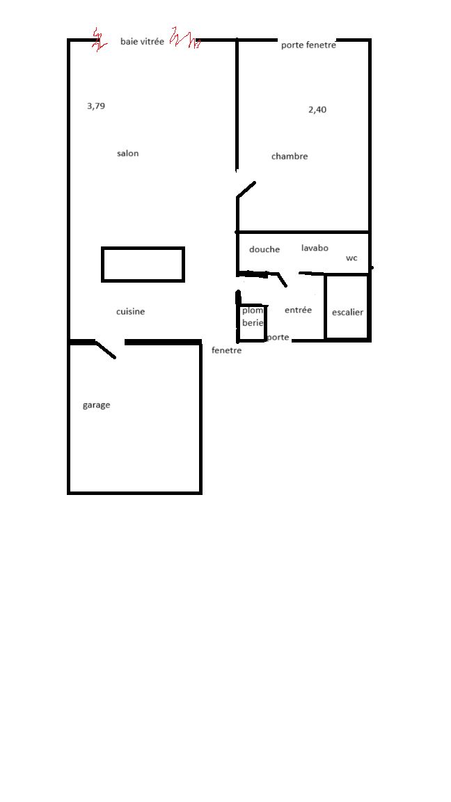

Voici le plan actuel en meilleur qualité

Cf réponse d'amedee 47. Vous pouvez abattre la cloison placo, mais il va rester un poteau béton que vous ne pourrez pas toucher.
Vous pouvez élargir la porte fenêtre mais en évitant de la faire passer sous la poutre, donc oui c'est ça (en réalité ça doit être possible, mais faut que ce soit vraiment bien fait et calculé pour).

Pouvez vous me confirmer en fonction de l'ancien plan que j'ai renvoyé d'une meilleure qualité ?
Dept : Paris
Merci pour vos réponses
Si je comprend bien
Mon plan est possible mais je ne peux pas abattre la cloison de la chambre donc le salon ne fera que la largeur 2.40 de base de la chambre ?

+1 avec woofy
oui, vous pouvez abattre la cloison, mais la poutre restera apparente et le poteau au milieu vous ne pouvez pas y toucher, donc vous aurez un poteau béton au milieu de la pièce.

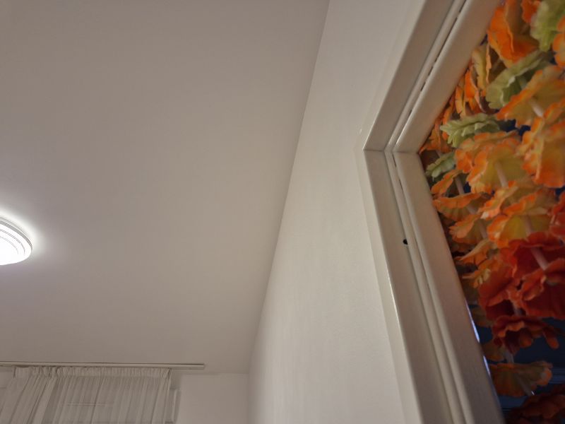

Et la poutre sera visible au plafond c'est ça ?
Dept : Paris
La poutre restera telle qu'elle est maintenant
Si elle est visible actuellement , elle restera visible
Si elle est incluse dans l'épaisseur de l'isolant, elle restera comme tel
Montre nous des photos du plafond prises de chaque coté de la cloison actuelle
Sur le plan, il n'y a pas de retombée indiquée, donc la poutre doit être cachée dans l'épaisseur plancher +isolant. a vérifier au vu des photos.

bonjour
desolé pour le délais
voici la photo de l'actuelle chambre du rdc
