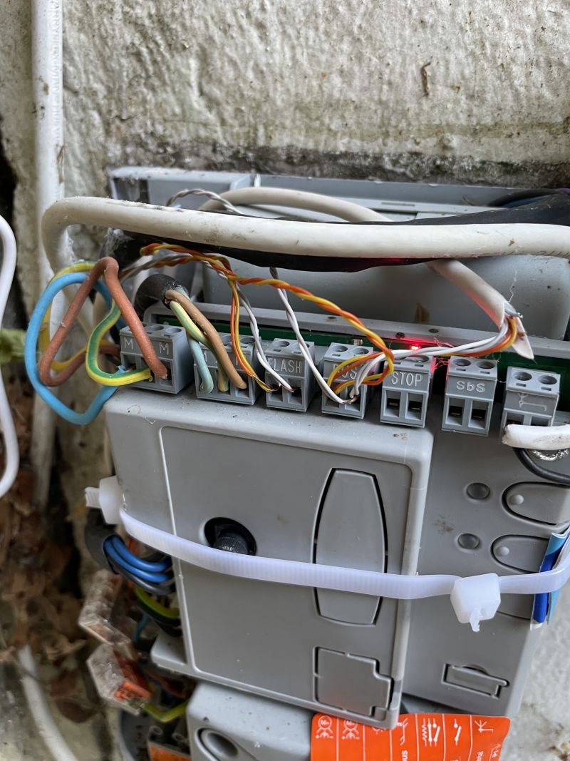

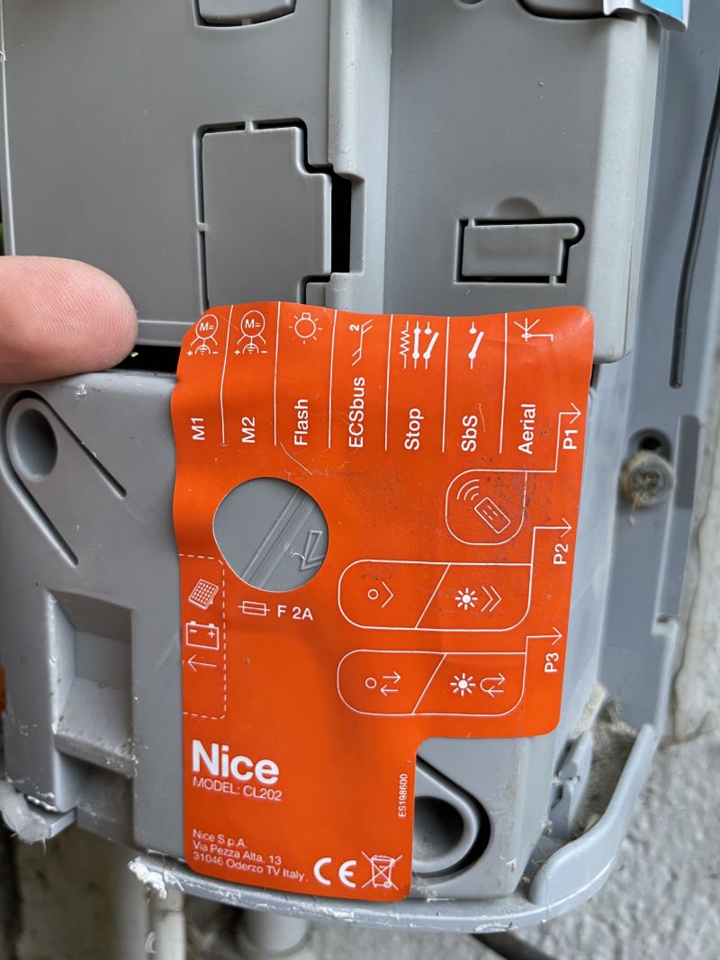

Les photocellules ne semblent plus fonctionner. Les deux n’ont plus les led allumées. Sur le boitier la led “stop” est allumée en continu et la led “bus” clignote. Il y a un circlip pour maintenir le fusible, le bouton molette ne tenant plus en position fermée.
Le boitier émet un “clic” lorsque j'essaye d’activer l’ouverture avec la télécommande mais rien ne se passe.

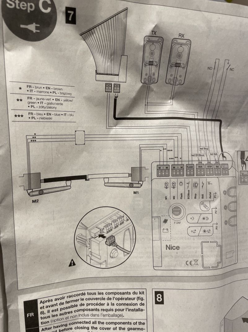

Est il possible de shinter les deux photocellules pour verifier que la panne vient bien de ca. Et question supplémentaire, quelle peut être la raison de la panne en meme temps des deux cellules.
Merci de votre aide

il faut les débrancher puis refaire un apprentissage des sécurités

Avant tout, il faut vérifier si les cellules sont bien alignées. En passant la main devant, il doit y avoir un petit clic. C'est un relais qui colle.
Sinon il faut aussi vérifier l'état de propreté interne. C'est propice aux intrusions d'araignées..., et une toile d'araignée devant la cellule et ça marche plus

Malheureusement cela ne marche toujours pas. Quand j’essaye de mesurer le courant aux bornes de connection des cellules je n’ai rien. Idem pour la borne de la lumière clignotante. Y aurait il un défaut dans la carte électronique?

Il n'y a pas de courant à mesurer...
comment est l'alignement ?
L’alignement est ok. Rien n’a bougé vs quand tout marchait parfaitement. Par contre les led de controle sont éteintes.

tu entends le relais qui colle ?
Non pas un signe vie!

Donc soit les cellules se sont désalignées, soit il y a des habitants dans les capots de protection, soit un pb de connexion, soit HS

Avec la chaleur, il peut y avoir des petites inclinaisons des piliers, des déformations des plastiques et/ou lentille de réception.
Les rayons du soleil peuvent aussi perturber le signal. Avec un cache en guise d'écran pour mettre la cellule à l'ombre, il se peut que cela refonctionne !
