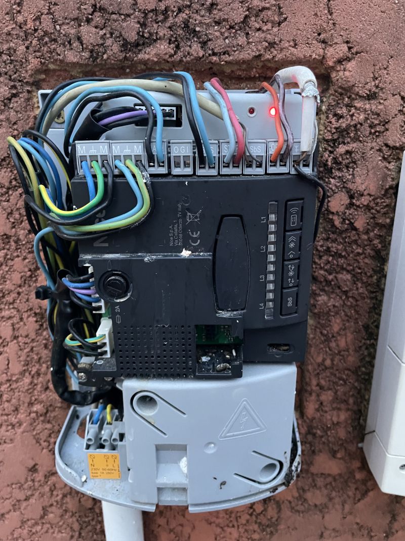

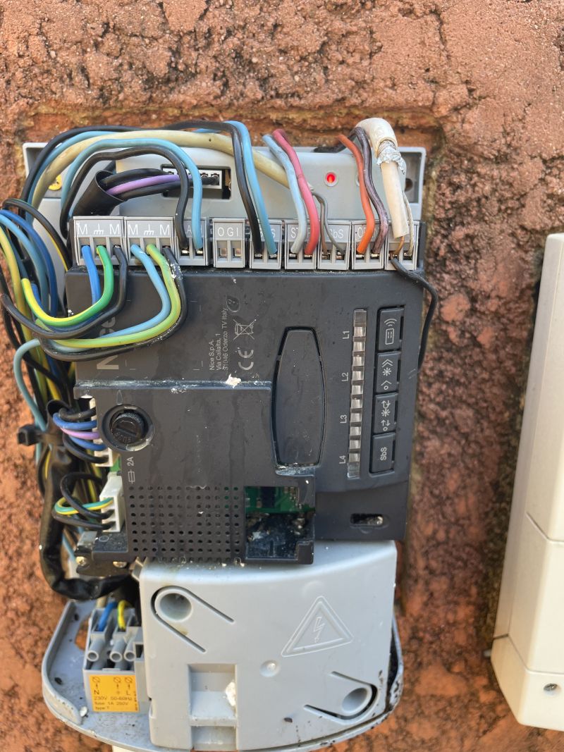

Bonjour, suite à un orage mon portail ne s’ouvre plus. Il y a une diode rouge qui reste allumée fixe. Je ne trouve pas d’explication dans la notice par rapport à cette diode. À votre avis est ce la carte électronique qui est morte? L’automatisme a été installée en 2022. Marque NICE modèle Aria 200. Merci de votre aide.

Si la diode est allumée, c'est que la tension arrive...
Mais as-tu vérifié tous les fusibles ?
As-tu coupé l'alimentation quelques secondes pour tenter une réinitialisation de cet équipement ?
As-tu essayé de débrancher les cellules, le clignotant et l'éclairage qui pourraient perturber si HS ?
Il faut éventuellement tenter une reprogrammation ???
Il y a eu beaucoup de pluie ? ; des coups de tonnerre ? ; des éclairs avec foudre ?

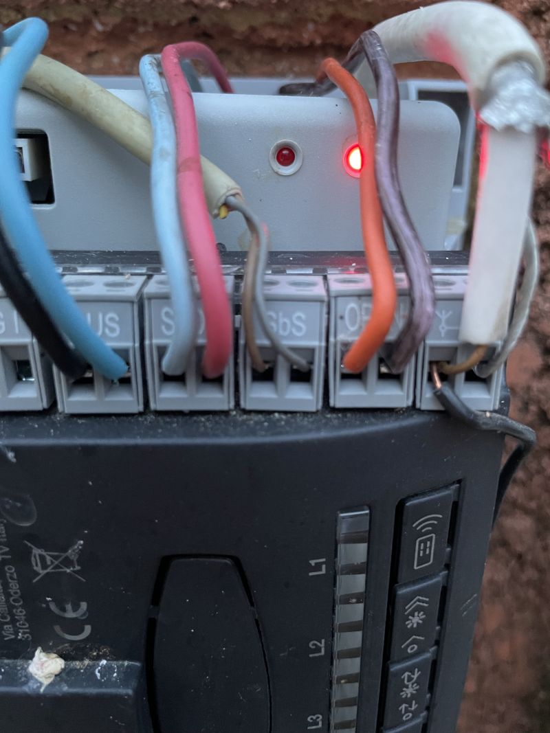

Mais si la diode est allumée c'est que l'entrée est active, donc la débrancher pour voir

Merci JC. Le pb c’est que je n’ai pas d’outil pour vérifier les fusibles (d’ailleurs je ne sais même pas où sont les fusibles! ahah). Pour débrancher, tu veux dire qu’il faut que j’enleve les fils des « « « dominos » pour voir si c’est ça qui empêche que ça marche? Quand je coupe le courant j’ai la led d’à côté qui se met en rouge et l’autre qui s’éteint. C’est très mystérieux.

Tire sur les borniers SBS et OPEN tu devrais pouvoir te servir de la télécommande

Voir la notice : https://www.niceforyou.com/sites/default/files/upload/manuals/idv0638a00mm.pdf
voir quelles leds sont allumées (page 13)

Merci pour la notice. En fait il s’agit des leds de la batterie tampon. Aucune autre led n’est allumée. Il faut peut être changer seulement le fusible. Je vais devoir appeler un technicien.
