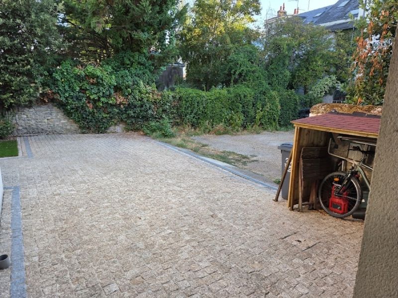

je souhaite installer un portail coulissant avec une ouverture de porte pour entrer-sortir sans déclencher l'ouverture du portail coulissant.
Je ne souhaite pas un montant en parpaing car pas trop de largeur disponible, donc le plus fin possible.
Ma contrainte est la longueur de 9m et que l'ouverture doit laisser passer une voiture pour manœuvrer pas trop difficilement dans un espace réduit.

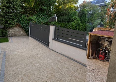

Tu veux l'installer sur la longueur, au niveau du caniveau ?
comme sur cette photo
Tu as la place pour le dégagement du portail ???
Sinon, il faut faire muret et/ou clôture pour réduire le portail et permettre le dégagement

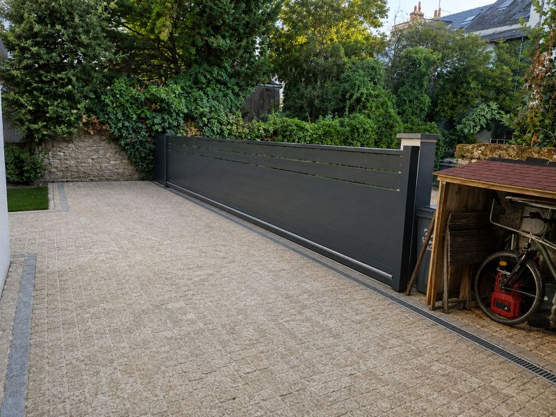

Pour ton second post, je ne veux pas que le portail empiète sur l'appentis jardin.

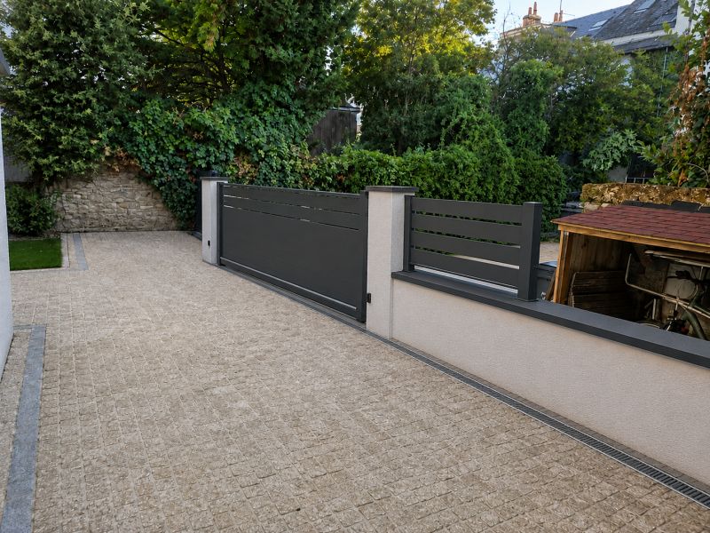

Je veux reprendre ta première photo montage. La longueur est bonne (9m) et je dois caser le montant fixe et l'ouverture, moitié-moitié ça passe?
Dept : Indre Et Loire
Si tu as 9m de dégagement tu peux couper la poire en 2.
soit portail de 4,5m c'est largement suffisant

Et bien tu mets une clôture en lames alu de haut en bas et tu remplaces les 2 piliers béton par 2 poteaux alu
