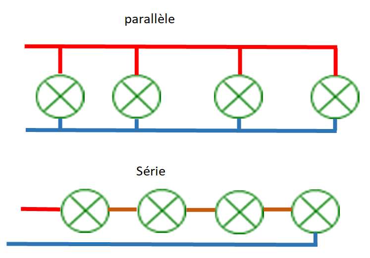

Les 2 1eres marchent. C est un branchement en série. Et ensuite les 2 autres ne marchent pas.
Il y en a une où on mesure 4v donc logique que ça marche pas. Est ce que quelqu un peut m expliquer pourquoi il y a autant de perte? C est la dernière des lampes.
Et une autre ou il y a 16v (c est la 3eme). Donc avec mes ampoules led qui marchent en DC sur sur 12/24 v ça devrait marcher non?

Bonjour, si vous branchez en série, vous avez une chute de tension dans les 2 premières, faites un essai en parallèle.(je ne suis pas électricien)

quel type de montage avez vous fait ? les 4 lampes en série ? ou série/ parallèle ?

Oui c est du continu qui sort. Oui les polarités ont été respectées. Les 4 lampes sont en série.
pour information série et parallèle
Steph
Dept : Charente Maritime
Env. 20 message Rhone
Non alors c est du parallèle !!
Revoyez les connexions et ne posez pas les 3 premières ampoules combien avez vous sans les ampoules, en théorie il ne devrait pas y avoir trop de pertes avec une ampoule
