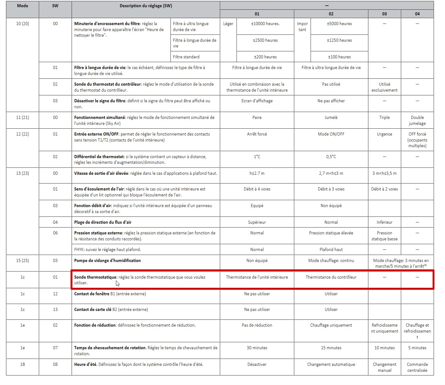

Bonjour à tous, je vous contacte car je dispose chez moi d'un gainable Daikin type FDXM (situé dans les combles) relié à une télécommane Madoka filaire. Afin de pouvoir piloter mon équipement via Wifi j'ai rajouté une carte wifi sur le gainable. Suite à l'installation la procédure Daikin indique de modifier le point de consigne indiquant l'unité intérieure comme point de consigne. Je ne comprends déjà pas cette modification, en effet l'unité intérieure se trouvant dans les combles la température est plus élevée que dans la pièce où souffle la climatisation de ce fait selon moi la climatisation ne va jamais s'arrêter. Si quelqu'un peut m'éclairer sur ce point...
Enfin dans un 2nd temps Daikin indique de modifier les valeurs de la télécommande afin que la sonde utilisée soit celle de l'unité intérieure et non pas celle de la télécommande Madoka, sauf que dans mon cas (et je pense dans le cas de tous les utilisateurs ayant un gainable dans les combles) si j'applique cette méthode la valeur inscrite sur la télécommande Madoka en tant que température ambiante est erronée... Je souhaiterai pouvoir indiquer l'inverse c'est à dire que le contrôleur Onecta utilise la valeur de la télécommande en tant que température ambiante. Je ne pense pas être le seul dans ce cas et cela me parait assez improbable que Daikin n'est pas pensé à ce type d'utilisation... Si vous avez des conseils ou techniques je suis preneur

Malheureusement non je pense qu'il n'existe tout simplement pas de méthode pour mon cas. Cependant j'ai acheté une sonde deportee Daikin pour chaque gainable et j'ai placé cette sonde filaire à côté de la télécommande Madoka. De ce fait la reprise affiche la valeur de la sonde dans la pièce et donc cela résout mon problème

Bonjour, j'ai branché la sonde déportée sur l'unité intérieure à la place de la sonde existante. C'est assez simple, il suffit de suivre le cable de la sonde existante et je l'ai remplacé par la mienne. Les valeurs affichées me paraissent parfois décalées par rapport à un thermomètre dans la pièce mais le résultat est déjà beaucoup mieux qu'auparavant.

Ok merci pour info avez-vous déjà modifié le reglage MODE: 1C  SW:01, et le passer sur 2 ?

Le problème est que l application Madoka ne tient pas compte de réglage. En effet l application Madoka affiche la température de la reprise quelque soit la valeur réglée…

j'ai le même problème que vous et c'est assez agaçant, car avec les chaleurs du moment, le groupe gainable dans le comble détecte une chaleur bien plus importante que dans la maison. Et du coup, même après avoir atteint genre 23 degrés, elle continue de cracher pleine balle pour continuer de refroidir.
Du coup, j'ai essayé de modifier le code 1c, en 2 etc, mais aucun changement.
Par contre ce jour, j'ai essayé de modifier le code : Mode 10, 02 et j'ai choisi 03 : utilisé exclusivement
Et j'ai maintenant l'impression que cela arrête de refroidir lorsque la température dans la maison est atteinte. A voir sur les prochains jours.
