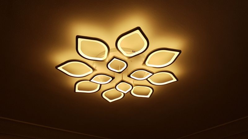

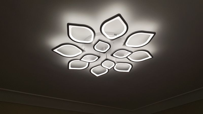

J'ai un plafonnier LED (chinois) avec télécommande. On peut choisir couleur chaude ou blanche. En vérité, il y a 12 lampes groupées par groupe de 4. Chaque lampe a des rangées de LED couleur chaude intercalés avec des LED couleur blanche.
Donc, quand on active couleur chaude c'est la rangée de LED chaude qui s'allume et dans l'autre cas, ce sont les LED blanche. Il est même possible d'avoir les 2 en même temps en puissance plus faible.
Depuis plusieurs mois, seules les lumières blanches s'allument. Quand je veux passer aux chaude, tout s'éteint.
Je n'arrive pas à concevoir que toutes les lampes "chaude" soient tombés en panne en même temps.

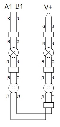

J'ai regardé le circuit en sortie d'un groupe de 4 lampes.
Le voici :
Je pense que la puissance arrive par le plot V1 et que les 2 circuits LED des 4 lampes sont connectés au A1 et B1.
Depuis chaque lampe, il arrive un couple fil R (rouge) et N (noir) et revient un couple fil B (blanc) et G (gris).
J'ai simplement essayé d'intervertir l'un des connecteurs pour voir et dans ce cas, si j'active la couleur blanche, seuls les 8 autres lampes s'allument en blanc et les 4 lampes concernées ne s'allument pas. Si j'actrive la couleur chaude, les 4 s'allument mais en lumière blanche et les 8 autres s'éteignent.
Je pensais que cela permettrait d'allumer les 4 en chaude mais le comportement est peut-être différent.
Qu'en pensez-vous ?

bonjour,
On ne voit pas les connecteurs sur les photos. En faisant l'inversion, qu'est ce qui de retrouve inversé au juste ; seulement A1 et B1 ?
Il y a peut être possibilité de tester chaque groupe de LED (par pétale environ : 10 leds = 30volts DC)

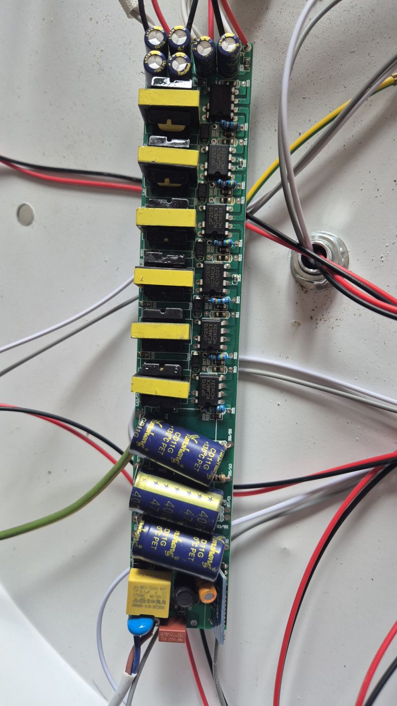

Il y a 6 générateurs de courant sur  la carte de commande : courant 210mA  pour 4 pétales en série , soit 40LED > 120 volts

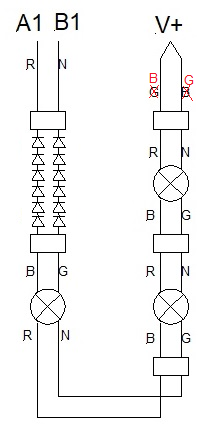

Pour l'inversion, je ne sais pas de A1 et B1 qui commande les LED jaune ou les LED blanche. Toujours est-il qu'en inversant, les 4 pétales s'éteignent quand les 8 autres restent allumés en blanc et si je passe en position jaune, les 4 passent en blanc et les 8 autres s'éteignent. Bizarrement, dans les 2 cas, ce sont les rubans blanc qui s'allument. J'use espéré qu'en inversant, ce soit le ruban jaune qui s'allume.
Sinon, merci pour la correction ... Oui, ce n'est pas une ampoule LED mais bien 2 rubans LED par pétale. Pour chaque pétale, il y arrive et en ressort au même endroit une paire R+N et une paire B+G. Je ne sais pas la quelle paire arrive au ruban et quelle paire en ressort.
Sinon, vers V+ en final, ce sont bien les couleurs que j'avais mise qui sont bonnes (effectivement bizarrement inversée par rapport au début du circuit). De toute façon, comme elles arrivent ensemble vers V+, est-ce gênant ?
Je vais le décrocher et mesure les tensions entre V+ et A1 puis V+ et B1.
De plus, j'ai un autre lustre du même type qui marche bien mais moins grand, du même fournisseur et même type de construction. Je vais le démonter et vérifier les tensions entre V+ et A1 puis V+ et B1 selon les combinaisons d'allumage.
Ce que je ne comprends pas, c'est pourquoi il y a 6 générateurs de courant pour au final 12 "pétales" (dont 8 grands et 4 petits, donc avec moins de LED) par groupe de 4. Est-ce logique ? Je n'y connais pas gand chose en électronique de ce type.
Merci de votre aide

Ce que vous avez représenté schématiquement existe trois fois, n'est ce pas ?
Comme il faut deux générateurs de courant pour chaque groupe 3x2=6.
Comme ce sont des générateurs de courant, les led étant en série le courant sera toujours de 210mA quelque soit le nombre de LED v(voir la suite) , par contre la tension aux bornes de l'ensemble, elle, elle peut varier (de 120 à 175 V)
Exemple :
-Pour 40 Leds en série le générateur injecte 210mA (c'est l'électronique du régulateur qui impose ce courant) La tension au borne de l'ensemble est de 40x3v =120v (3V = environ la tension d'une led en fonctionnement normal)
-Pour 55 LedS en série le courant sera toujours de 210mA mais cette fois avec une tension de 3x55=165v
Il faut dans tous les cas que le nombre de led x 3v donne une tension comprise entre
120 et 175v

Oui le petit shéma représente les branchements pour 4 pétales en série ...

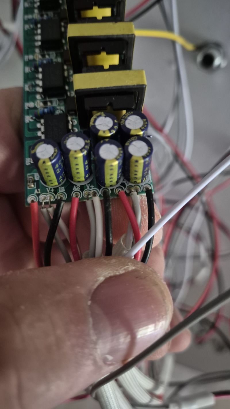

A la sortie du circuit électronique, il y a 3 x 4 fils: A1 V+ B1, A2 V+ B2 et A3 V+ B3.
Chaque sortie de 4 fils va et revient en série vers un groupe de 4 pétales.

Après je suis d'accord avec vous l'inversion rouge et noir d'un même groupe devrait faire que l'on alimente soit le blanc froid soit le chaud.
Autre chose aussi : les 210mA je ne sais si c'est pour un seul générateur ou l'ensemble, car 0,21A en 175v ça fait déjà 36w et x6= 216w et comme le module complet est donné pour 70w maxi , ce n'est pas très cohérent.
J'ai vu une alim du même genre et ses connecteurs : un connecteur rouge avec les fils rouge et noir et un connecteur blanc avec les fils blanc et gris.
Mais alors l'inversion des deux connecteurs ne correspond pas à l'inversion chaud et froid. Je ne l'aurais pas tenté cette manip. là !
Pour bien il faudrait inverser les fils noir et rouge d'un connecteur rouge. Oui c'est plus compliqué à faire.

Je ne comprends pas trop ce que tu veux dire. Je n'ai pas fait de photos du connecteur.
Au départ du circuit électronique les fils blanc et gris partent tous les deux du V+.
La paire de fil rouge et noir par respectivement du A1 et du B1. Ces deux fils arrivent ensemble à un connecteur double et ressortent en blanc et gris pour rentrer dans la lampe "pétale". Du même endroit ressort une paire rouge noir qui arrive un connecteur double pour ressortir en blanc et gris pour aller au 2e pétale... ainsi de suite. À la 4e lampe pétale, la paire de fil rouge noir qui sort arrive à un connecteur double pour ressortir en fil gris et blanc pour arriver ensemble au V+.
Pour faire mon test, j'ai simplement pris le premier connecteur en sortie de A1 et B1 et je lui ai fait faire un tour à 180 degrés pour inverser les fils.
C'est quelqu'un qui m'avait conseillé de faire ce test
Dept : Vosges
Ah, Ok une rotation au connecteur (le rouge sans doute, il a les fils rouge et noir). Dans ce cas ce serait bien une inversion rouge et noir.
Mais voilà, je ne vois pas pourquoi le résultat attendu n'est pas là !
