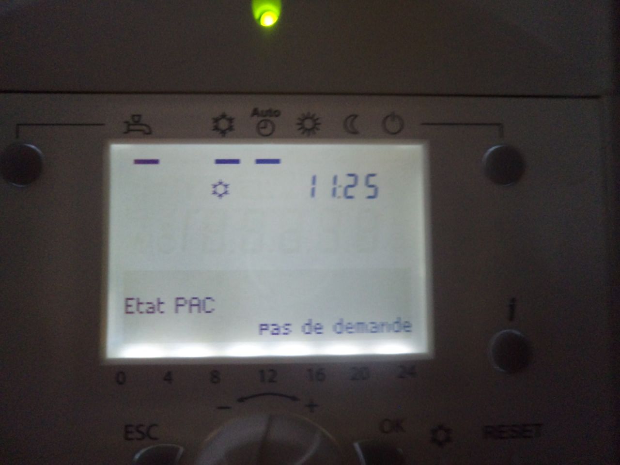

mon kit refroidissement de la Pac duo atlantique EN FONCTION mais bloqué sur automatique il se déclenche à 16 heures chaque jour vendredi samedi sont des jours où j'aurai aimé avoir un peu de rafraîchissement dans la journée
je vis avec les volets baissés ajourés
le soir j'ouvre toutes les fenetres pour ventiler
si vous pouviez m'aider je ne comprends pas comment et sur quoi appuyer pour enlever le blocage automatique
l'an dernier j'avais accès a la fonction du kit rafraichissement a la demande à partir du boitier thermostat du salon sans aucun souci quand je décidais de m'en servir
merci pour une réponse

Le mode rafraîchissement est soit sur "arrêt" soit sur "automatique"
Vérifiez la plage de fonctionnement qui est défini dans "programme horaire 5".

j'ai donc été devant la PAC, j'ai appuyé sur le bouton kit ou clim c'est le même
l'écran s'allume sur rafraichissement arret
la temperature maison affiche 25.7 c'est chaud alors que je demande moins ça devrait fonctionner
j'ai vérifié la temperature avec la molette et après avoir appuyé sur ok, la PAC affiche température adoptée
sauf que le rafraichissement ne se déclenche pas aujourd'hui il est 11 30

Privilégiez le fonctionnement de l'ECS la nuit en période d'utilisation du rafraîchissement.
Il faudrait connaître les paramètres du mode rafraîchissement (901 à 963).
Quand ça ne fonctionne pas quelle est :
La consigne de température ambiante ?
La température ambiante ?
La température extérieure ?

le fonctionnement de ECS est programmé de 14 à 15 heures toute l'année.
hier cela a fonctionné en parallèle du rafraichissement qui s'etait déclenché dans la matinée (j'avais appuyé sur le bouton à 10 heures).
la consigne de température ambiante demandée était de 24 degrés sur les conseils d'exocet j'ai descendu la demande à 23 ce matin à 10 heures 23 c'est bien pour la mamie que je suis !
sur l'écran La PAC a affiché " température adoptée"
la température ambiante était à 27.5 degrés à midi
logiquement le kit rafraichissement aurait du s'enclencher
à 12h00 la Pac affichait pas de demande
à 12.30 la Pac a affiché "compr 1 res rafr
je précise que la Pac est bien à l'heure (je vérifie souvent car dans notre quartier nous avons beaucoup de micro coupures des fois en rafales! deux à trois de suite) on peut aussi rester un certain temps sans micro coupures
le réseau enterré extérieur est très très vieux et donc pas fiable !
actuellement il est 14.02
le thermostat d'ambiance dit 26.9 ça descend !
La PAC affiche compr 1 donc l'ECS a pris le relais
